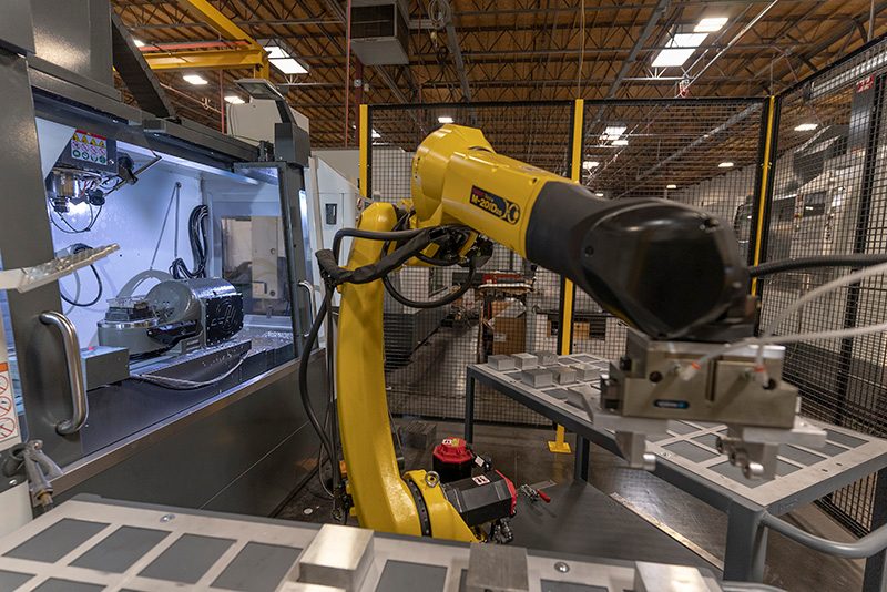

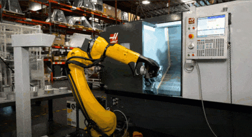

Пакет Haas Robot 25 kg e решение за роботизирана автоматизация с всеобхватен дизайн за Вашата машина Haas. В този пакет е включено всичко необходимо за стартиране на автоматично зареждане и разтоварване на детайл (робот, монтажна основа, интерфейс, ограждение и др.), така че да можете да пуснете в експлоатация, напълно автоматизирано, за няколко часа, не дни.

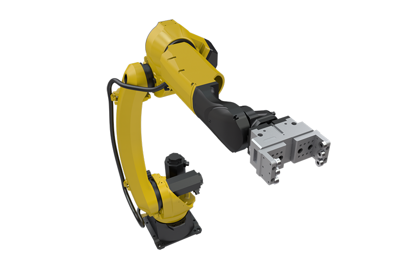

Основните компоненти, включени в Пакет Haas Robot 25 kg, са:
  • FANUC M-20iD/25 6-осно роботизирано рамо
  • Монтажна основа
  • Електрическо табло за интерфейс на робота
  • Интерфейс за зонови скенери или светлинни завеси
  • Детайли на края на устройство за захващане (включително единично устройство за захващане)
ЗАБЕЛЕЖКА: Роботът трябва да бъде прикрепен с болтове към пода и изисква отделно 3-фазно електрозахранване 200–230 V, 50/60 Hz, 3,0 kVA.
ВНИМАНИЕ: Необходима е съвместима система за безопасност (ограда на периметъра, зонов скенер или светлинна завеса), но НЕ е включена и трябва да бъде закупена с робота.
Общ преглед на връзката
Машина Haas + Пакет Haas Robot 25 kg = Бърза настройка и лесна автоматизация
Haas са опростили комуникацията между машината с ЦПУ и робота с новото ни електрическо табло за интерфейс. Това табло включва всяко свързване (с изключение на захранването на робота), за да бъде напълно настроено за роботизирана автоматизация, включително изводи за комуникация с робота, блокировка на защитно ограждение (ограда, зонов скенер или светлинна завеса) дистанционни управления с ръчен импулсен генератор и дистанционни Аварийни-стопове. Допълнителни електрически табла за интерфейс могат да се закупят отделно, което Ви позволява лесно да местите робота си между много машини.

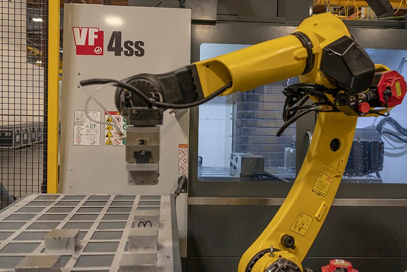

При фрези, окомплектовайте Пакет Haas Robot с Haas пневматично менгеме с програмируем въздух за напълно автономно зареждане и сваляне на детайли.
ЗАБЕЛЕЖКА: Роботът изисква отделно 3-фазно електрозахранване 200–230V, 50/60 Hz, 3,0 kVA.
Интерфейс на робот с Haas
Лесен за използване интерфейс на робота
Роботът се настройва директно чрез управлението на Haas, използвайки интерфейса на робота Haas, който води оператора през стъпките, необходими за бързо програмиране на движенията на робота, използвайки дистанционно управление с ръчен импулсен генератор Haas Touch. Отговаряйки на лесни въпроси, операторът въвежда основна информация като или позиционира устройствата за захващане на детайли и натиска един бутон за записване на позицията, или въвежда основни числени стойности. Движенията се записват и стойностите се изчисляват автоматично от управлението, и роботът е готов за автоматично зареждане на детайли.

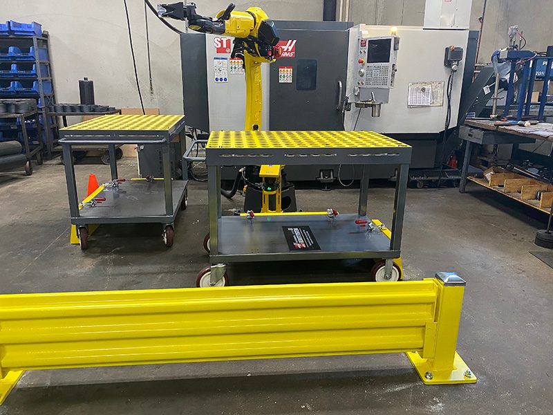

Основната маса за управление на детайлите може да бъде произведена чрез задаване на шаблон за модел на решетката от еднакво разположени редове и колони. Устройствата за захващане на автоматичната станция за зареждане на детайли на робота могат да бъдат конфигурирани за различни форми на детайлите – като кръгли, шестоъгълни и квадратни пръти – и коригирани или модифицирани така, че да пасват най-добре на Вашите детайли.
APL Станция за автоматично зареждане на детайли на робота работи във фонов режим по време на обичайни операции за обработка, връщайки детайлите до масата за съхранение и издърпвайки новите заготовки докато други се обработват. Резултатът е почти непрекъсната машинна обработка без надзор.
Нашият лесен за използване интерфейс на робота Haas използва лесни, стъпка по стъпка инструкции, за да помага на оператора да “обучи” робота с 6-оси в правилните позиции за вземане, зареждане и разтоварване на детайлите.

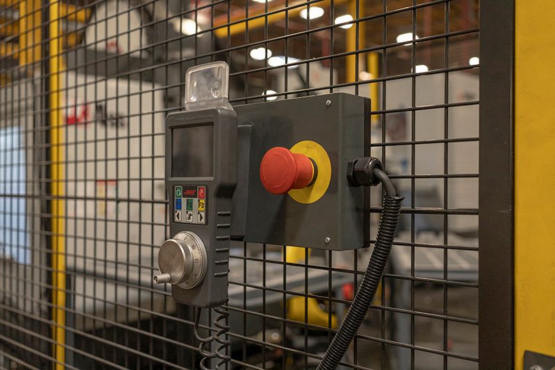

  • Движението на робота се управлява директно от дистанционното управление с ръчен импулсен генератор Haas Touch,  позволяващо безпроблемна интеграция.
  • Инструкциите стъпка по стъпка и графиките спомагат за насочване на оператора в процеса на настройване, например:
    • Настройване на модел на шаблон за детайлите – брой редове и колони
    • Настройване на първоначална позиция за вземане на детайл
    • ”Научете” робота на линейната пътека, която рамото му ще следва за позиция в готовност
    • Задайте позиция в готовност – там, където роботът ще изчака, докато обработката приключи
    • Задайте позиции за зареждане и разтоварване при закрепване на детайла
    • Задайте позиция за оставяне на детайл за първия завършен детайл
Последователността на APL Автоматична станция за зареждане на детайли е разширена, за да позволява допълнителни възможности за робота, с които другите ни стандартни APL Автоматична станция за зареждане на детайли не разполагат.  Разширените възможности за робота включват:
  • Обръщане на детайлите
  • Вземане и пускане от множество места (позволява конвейерни подавания и др.)
  • Зареждане и разтоварване от множество места (главен или заден шпиндел, множество менгемета)
Режим на APL
Лесна работа в режим на APL автоматична станция за зареждане на детайли
Режимът на APL автоматична станция за зареждане на детайли обединява безпроблемно програмата за детайлите, избрана в паметта [MEM] с определения шаблон за настройка на робота с цел автоматизиране производството на детайли и повишаване на продуктивността.
Беше разработен нов М-код за употреба с автоматичните позиции за зареждане на детайли (APL) и роботите. Обикновено М299 се използва в края на програма за детайли. Когато програмата е стартирана с натискане на [CYCLE START] в режима за памет, M299 действа точно като M30 (Край на програма и нулиране). Но ако програмата е стартирана докато “Режим на APL” е активен, тогава M299 ще даде команда на робота APL автоматичната станция за зареждане на детайли да зареди първия детайл от масата и след това задейства активната програма в паметта.
  • Режим на APL
    • Просто заменете М30 с М299 в края на програмата за детайли
    • От раздела за стартиране на задача, натиснете [INSERT], за да изберете определения шаблон за настройка на APL автоматична станция за зареждане на детайли (Задача) и включете режим на APL; Водният знак “Режим на APL” ще се появи над Вашата програма и сте готови за работа
    • Натиснете стартирането на програма и роботът ще зареди първия детайл и ще изпълни програмата за детайли в паметта
    • Докато детайлът се обработва, роботът ще остави завършения детайл и след това ще вземе нов необработен материал и ще го постави в определената позиция за зареждане.
    • Операторът може да наблюдава състоянието на масата, броя на завършените детайли, детайлът с кой номер е вътре в машината и кой е следващият детайл от страницата за изпълняване на заданието
    • Програмата продължава докато всички детайли върху масата бъдат завършени или бъде достигнат определен брой детайли

  • Дистанционен авариен-стоп

Забележка: Включва дистанционно управление с ръчен импулсен генератор и автоматично отваряне на вратите, когато се поръчва с машина. Изисква дистанционно управление с ръчен импулсен генератор и автоматично отваряне на вратите/прозорците, когато се поръчва отделно. Устройства, произведени след 01.06.2021 г. получават/изискват дистанционно управление с ръчен импулсен генератор-Touch-XL.

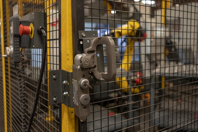

ИЗБЕРЕТЕ ВАШАТА ЗАЩИТНА БАРИЕРА
Необходима е съвместима защитна бариера (ограда на периметъра, зонов скенер или светлинна завеса), но НЕ е включена и трябва да бъде закупена с робота.
ОГРАЖДЕНИЕ НА ПЕРИМЕТЪР
НАУЧЕТЕ ПОВЕЧЕ
ЗОНОВ СКЕНЕР
НАУЧЕТЕ ПОВЕЧЕ
СВЕТЛИННА ЗАВЕСА
НАУЧЕТЕ ПОВЕЧЕ

За да започнете, отворете раздела „Устройства“ на страницата „Текущи команди.“ Ако имате инсталиран „Пакет на Робот Haas“, ще имате допълнителен раздел, а именно раздел „Робот.“ Разделът „Робот: съдържа три подраздела: Рамки, Позициониране и Настройка. Започвайки с раздела „Настройка, следвайте подканите за настройка на робота.
За да настроите робота, натиснете Авариен-стоп на машината и включете устройството за управление на робота. След това изберете F1; след няколко минути ще видите, че роботът е свързан и информацията се актуализира. Сега освободете Авариен-стоп и натиснете нулиране. Вече сте свързали робота с Вашата машина Haas.
Гледайте видеото по-горе, за да настроите основните параметри за Вашия робот, от задаване на скорости на оста и тегло на устройството за захващане, до задаване на позициите за Робота.
КЛИКНЕТЕ ТУК ЗА ПОВЕЧЕ ПОДРОБНОСТИ.

ЧАСТ 3: НАСТРОЙКА НА ШАБЛОН
Настройте таблицата на детайлите, като използвате раздела „Шаблон.“ Разделът „Шаблон“ е подраздел на „Станция за автоматично зареждане на детайли“ в раздела „Устройства“ от „Текущи команди.“ Тук ще разкажете на робота си как е настроена таблицата на детайлите.
Започнете с „Тип последователност“, където изборът е между „Обикновена последователност“ и „Персонализирана последователност.“ Ако сте начинаещ, започнете с режим „Обикновена последователност.“ След като е избран „Тип последователност“, следвайте подканите на контролата и интуитивните инструкции, за да преминете през останалите стъпки за настройване на таблицата на детайлите.
Гледайте видеото по-горе, за да преминете през операциите за настройване на таблицата на детайлите за Вашия робот.

  3. Къде се намира Авариен-стоп, когато сте извън клетката? Аварийният стоп се намира върху дистанционното управление с ръчен импулсен генератор на Haas; RJH-XL има вграден Авариен-стоп.
