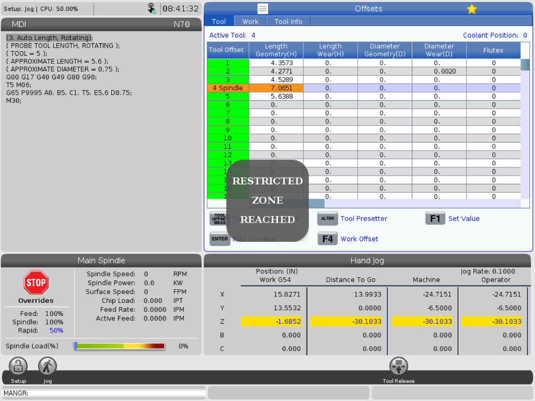

Когато безопасните зони са активни, има ограничения за определени движения на осите, за да се предотврати възникването на сблъсъци. Полето за съобщение "ОГРАНИЧЕНАТА ЗОНА Е ДОСТИГНАТА", ще се показва всеки път, когато потребител достигне тези граници.
Ако това съобщение се появи на място, където не трябва да се появява, моля, калибрирайте отново безопасните зони.
Ако този проблем продължава, моля, свържете се с отдела на Haas Service.

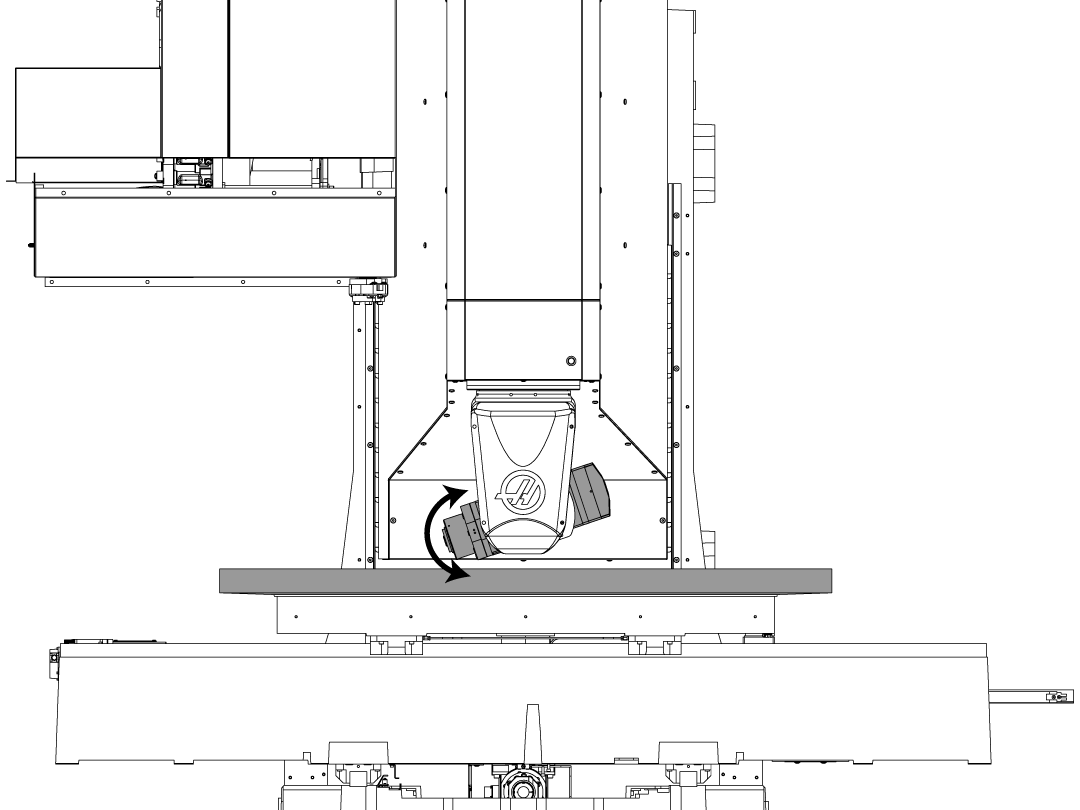

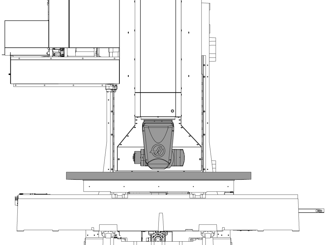

Максималните ходове по оста Z се определят от позицията B.
Изображението показва Z-max хода при B=0, машината ще може да се придвижи до тази позиция, преди да регистрира достигане на границата на безопасната зона.
Ако B е завъртяна до позицията си на 90 градуса, максималният ход по оста Z ще се промени, така че отливката по оста B да не се сблъска с масата.
Изображението показва позицията, в която се намира този максимален лимит на хода.
ЗАБЕЛЕЖКА: Всяко друго движение се взема предвид за безопасни зони, ако потребителят се опита да завърти оста B, докато е в максималното си ограничение на хода, той ще получи съобщение за ограничена зона.

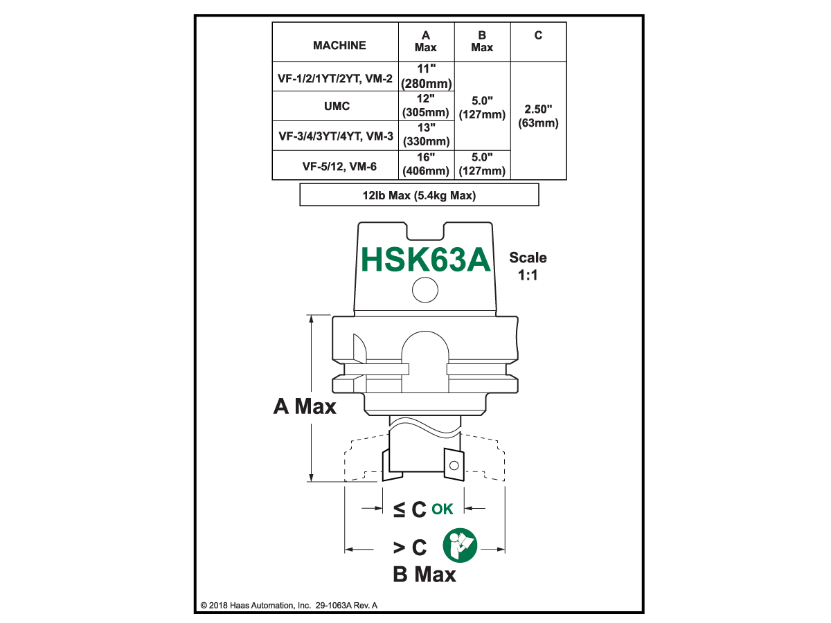

HSK63A - Tool Holder
Серията VR използва държачи за инструменти HSK63A. Всички инструменти трябва да бъдат балансирани до 20 000 RPM. Вижте раздела за поддръжка за правилна поддръжка на държача на инструменти.
ВНИМАНИЕ: Никога не работете със шпиндела без държач за инструменти. Машината ще генерира аларма 973 - FIXTURE CLAMP FAILURE (неизправност на захвата на устройството за фиксиране).
ВНИМАНИЕ: Никога не оставяйте мръсен или горещ държач за инструменти в шпиндела. Това може да доведе до залепване на свързващите повърхности между държача на инструменти и шпиндела. Поставете чист държач на инструменти в шпиндела в края на работния ден. Държачът на инструменти трябва да бъде на стайна температура или трябва да бъде защитният конус HSK 63F, доставен от HSD.

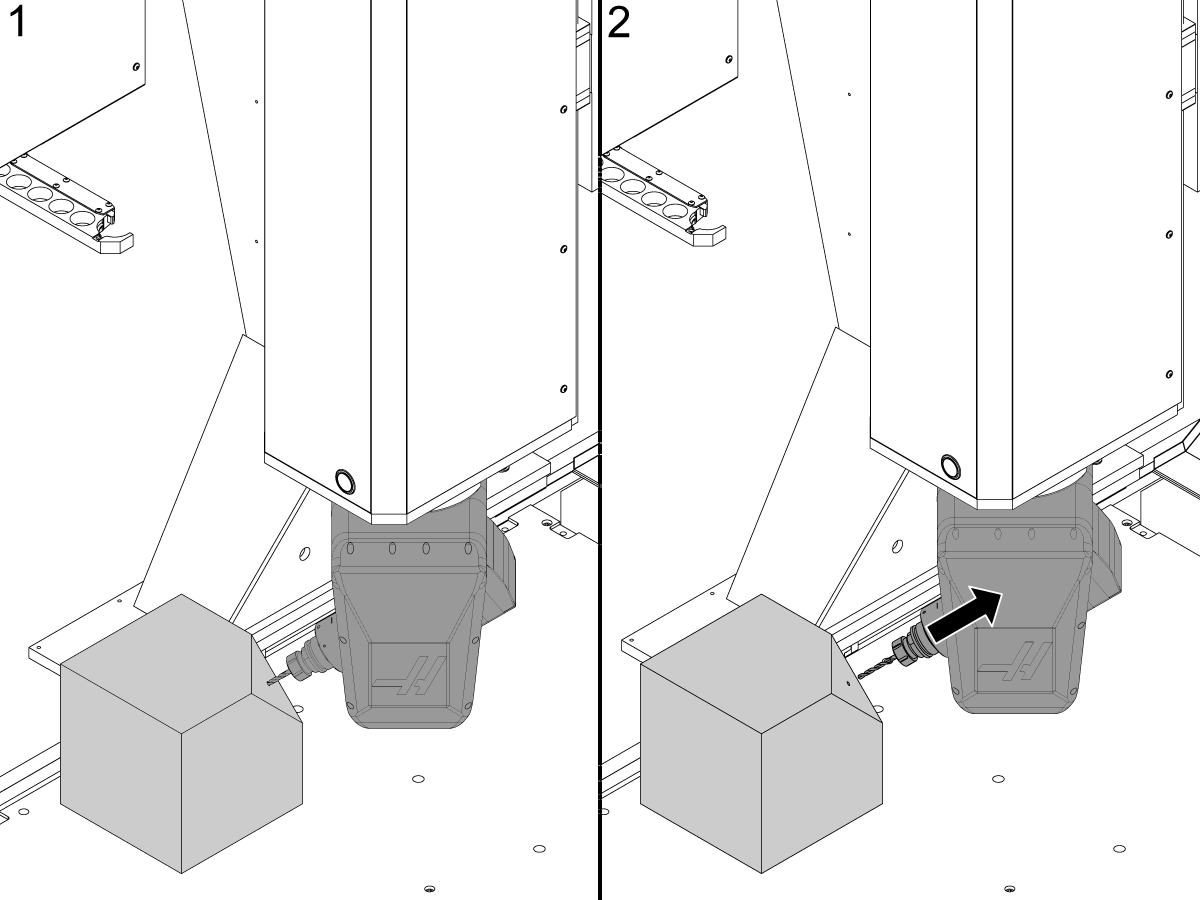

Векторно стъпково придвижванеФункцията Векторно стъпково придвижване позволява на оператора да премести машината по вектора на текущата ориентация на шпиндела. Векторно стъпково придвижване може да се използва по всяко време. То е особено полезно за възстановяване на инструмент, ако електрозахранването на машината, се загуби, докато обработва част.
За възстановяване на инструмент след загуба на електрозахранване по време на обработка, натиснете[power up]. Ще се появи връщане в нулева точка.
Въведете VJ и натиснете [HANDLE JOG ]. Стъпковото преместване в положителна посока ще премести инструмента далеч от частта по текущия вектор на шпиндела. Стъпковото преместване в отрицателна посока ще премести инструмента към частта по текущия вектор на шпиндела.
Функцията за спасяване на метчици автоматично ще използва векторно стъпково придвижване за възстановяване на метчиците от невертикални отвори.
