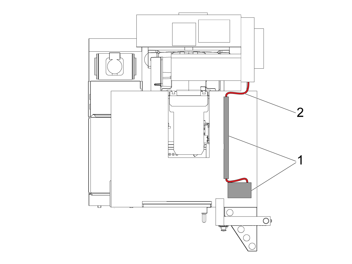

В командното табло монтирайте 350W LVPS [1] към плочата [2], като използвате 4-те винта.
След това монтирайте плочата [2] към ограждението [3], като използвате 4-те винта.

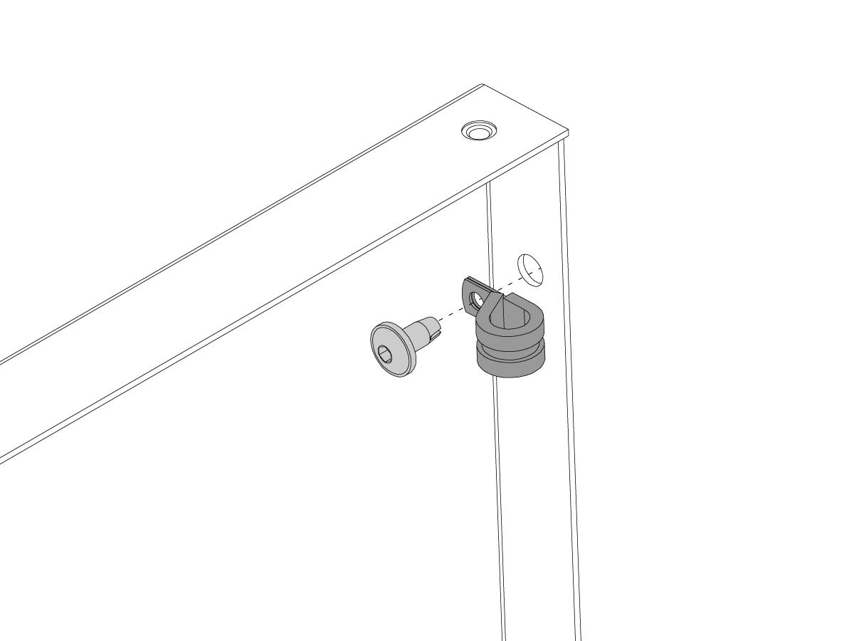

Развийте горния фиксатор от ограждението на стената. Завийте фиксатора обратно с кабелна скоба между фиксатора и стената, както е показано.
7
Прокарайте кабела през кабелната скоба и нагоре през отвора в горната част на фреза, както е показано [1].
8
Махнете капаците на листовия материал [1].
Срежете цип връзките, като държите кабелите заедно под капаците.
Пуснете кабелите за работната светлина с другите [2], свържете ги с цип.
Поставете отново капаците от  листов материал.

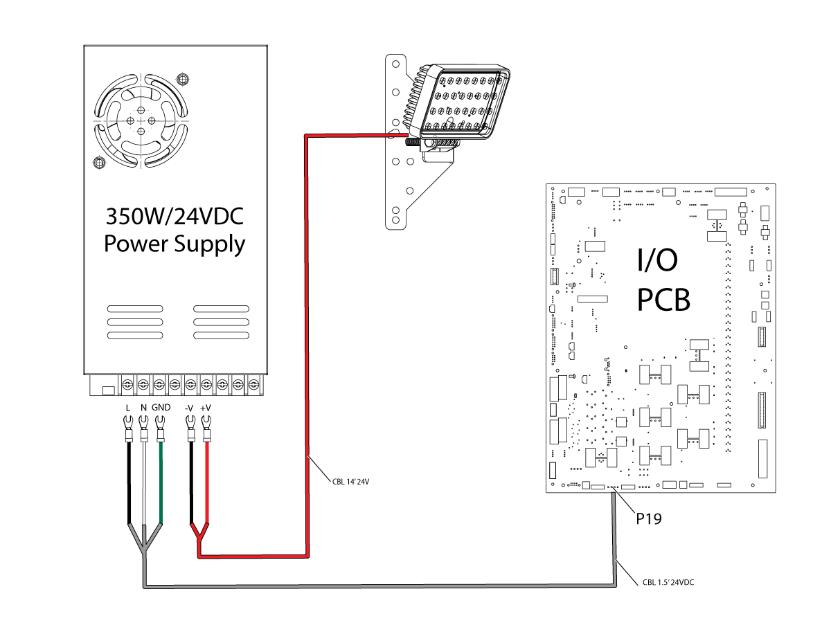

Внимание: Преди да продължите, прочетете стикера на електрозахранването. Електрозахранването може да бъде актуализирано с течение на времето, което може да промени местата на терминалите. Винаги подравнявайте проводниците според маркировките, показани над всяка клема.
Включете светлинния кабел в електрозахранването, като се уверите, че -V и +V са включени в съответните клеми.
Вземете CBL 1.5ft 24VDC кабел и го включете в електрозахранването, като се уверите, че 'L' 'N' и 'GND'   са включени в съответните клеми. Включете другата страна на кабела в P19 на I/O PCB.
