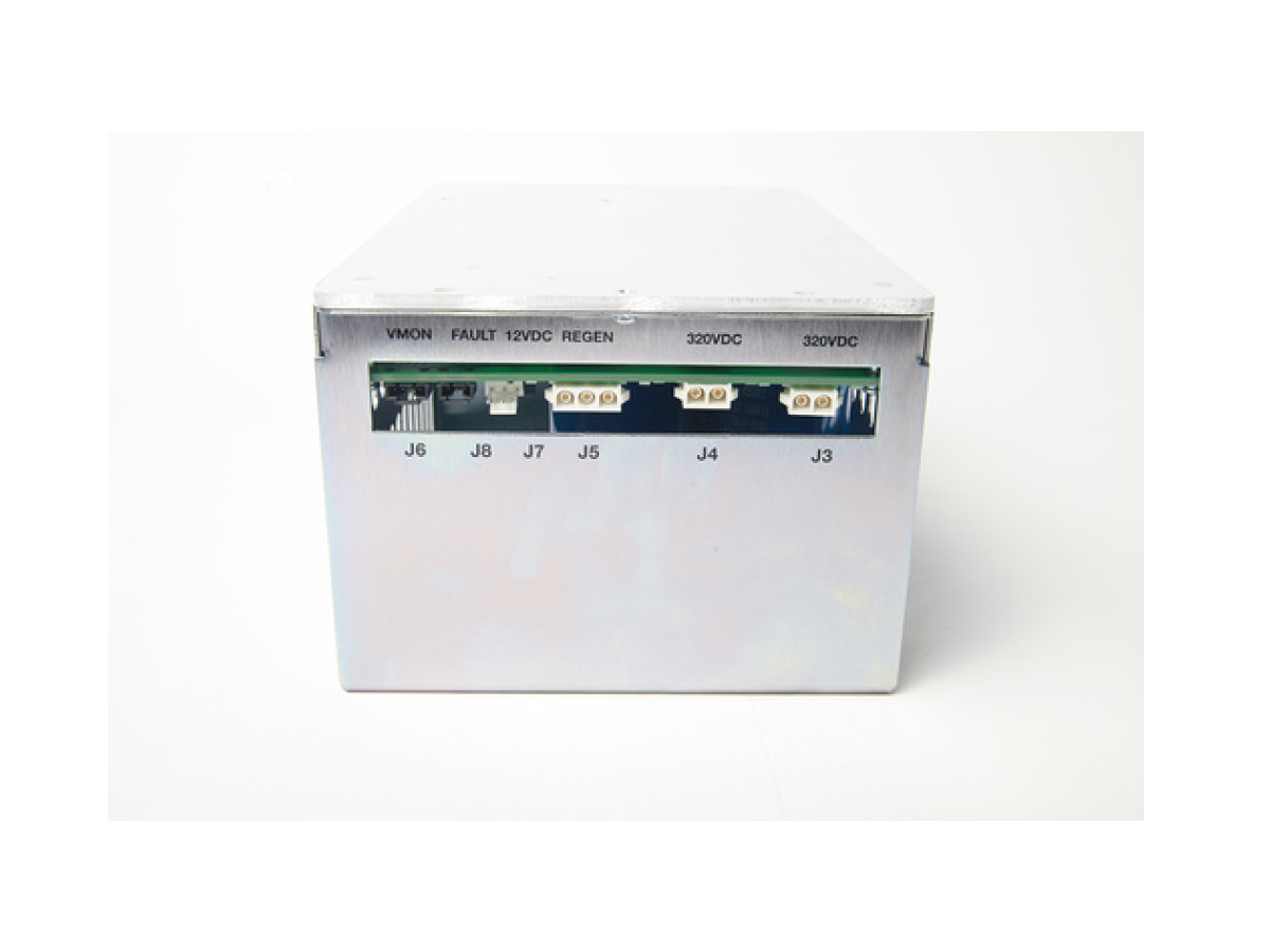

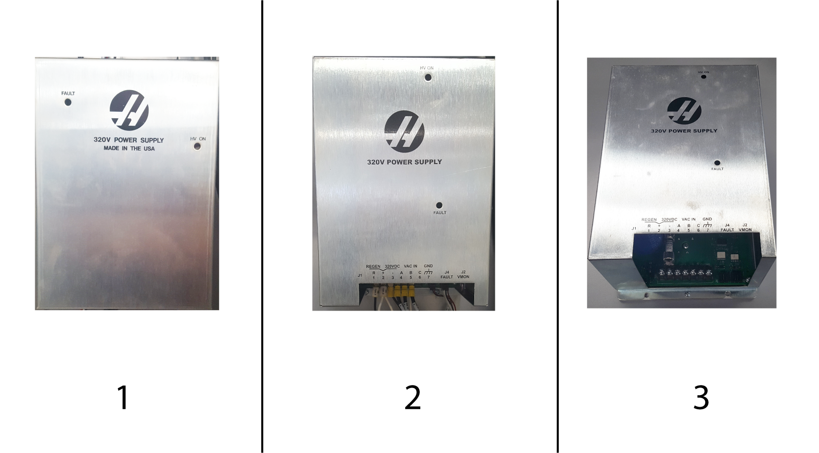

Видове захранване 320V:
  1. 32-5557 Електрозахранване 320V (Molex конектори)
  2. 32-5566 Електрозахранване 320V (клеморед)
  3. 32-5566A Електрозахранване 320V (клеморед с предпазител)

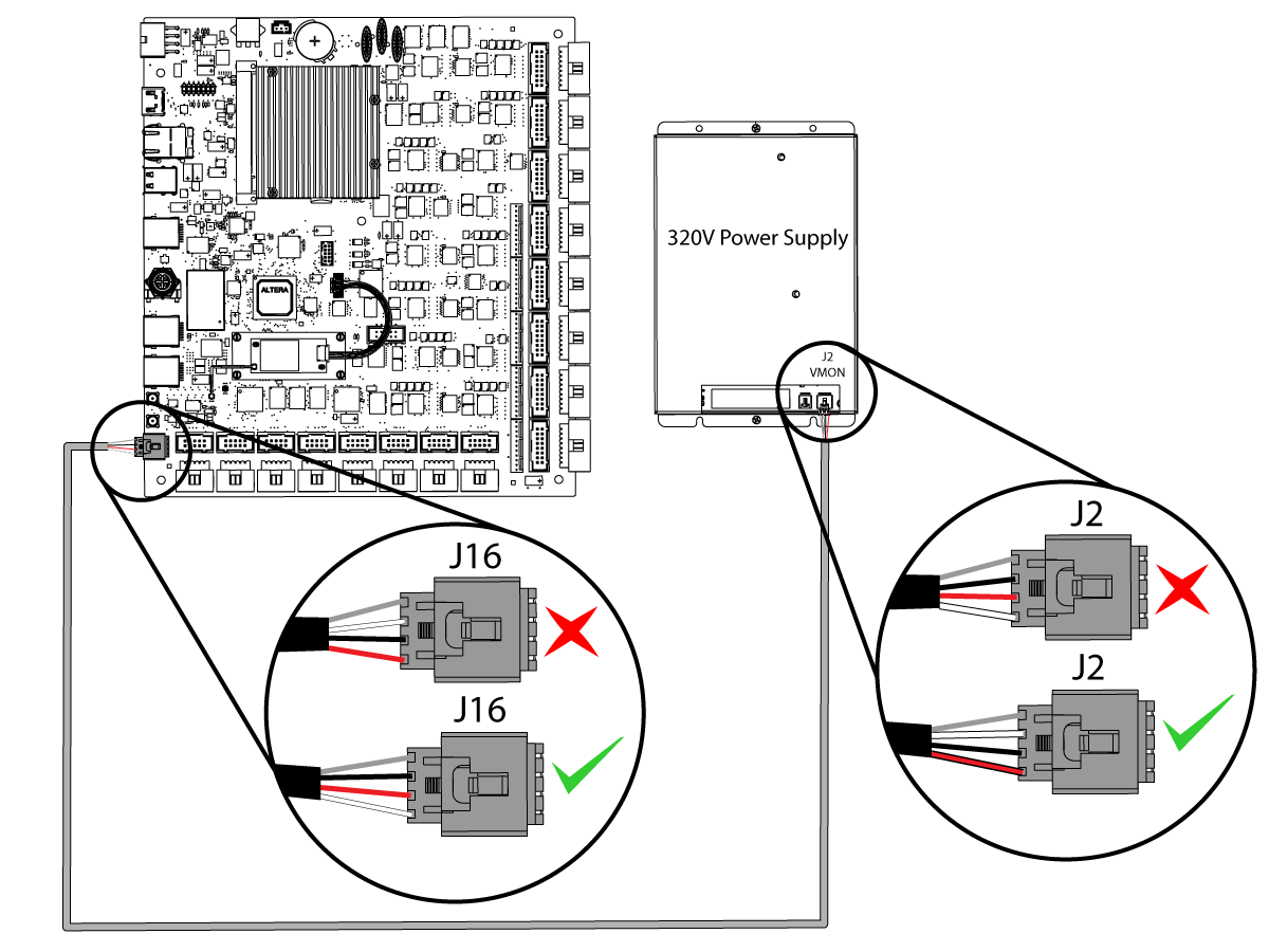

Индикаторът отчита неправилно напрежение на постояннотоковата шина Входящото напрежение по линията е ниско.  Измерете входящото напрежение по линията и установете дали е в рамките на спецификацията.  За машини 480V проверете клемите на трансформатора, за да се уверите, че са настроени на правилния диапазон.
Кабелът на устройството за наблюдение на напрежението не е включен или е свързан неправилно. Използвайте електрическите схеми, за да се уверите, че кабелът на устройството за наблюдение на напрежението е свързан правилно.

    • Лошо свързване на кабела, който пренася сигнала от устройството за наблюдение на напрежението до платката на контролера. Уверете се, че връзката на конектора J6 на MMPS на платката Maincon/Mocon на CHC или J16 на платката Maincon на NGC е добре затегната.
    • Неизправен MMPS, ако се отчита неправилно напрежение в J16 на платка Maincon на NGC.
    • Неизправна платка Maincon на NGC, ако се отчита правилно напрежение на кабела в J16 на платката на контролера на NGC. Има 0,01 VDC за всеки 1 VDC на шината. Например 320 VDC трябва да покаже 3,2 VDC.

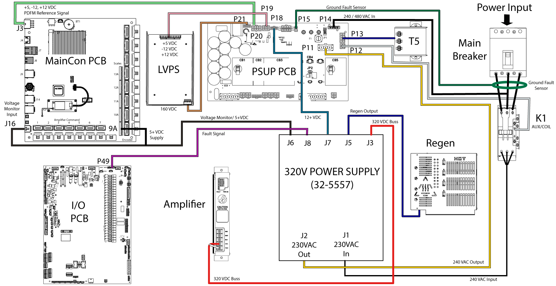

Електрически диаграми
320V Схема на захранване (32-5566 / 32-5566A)
320V Схема на захранване (32-5557)
