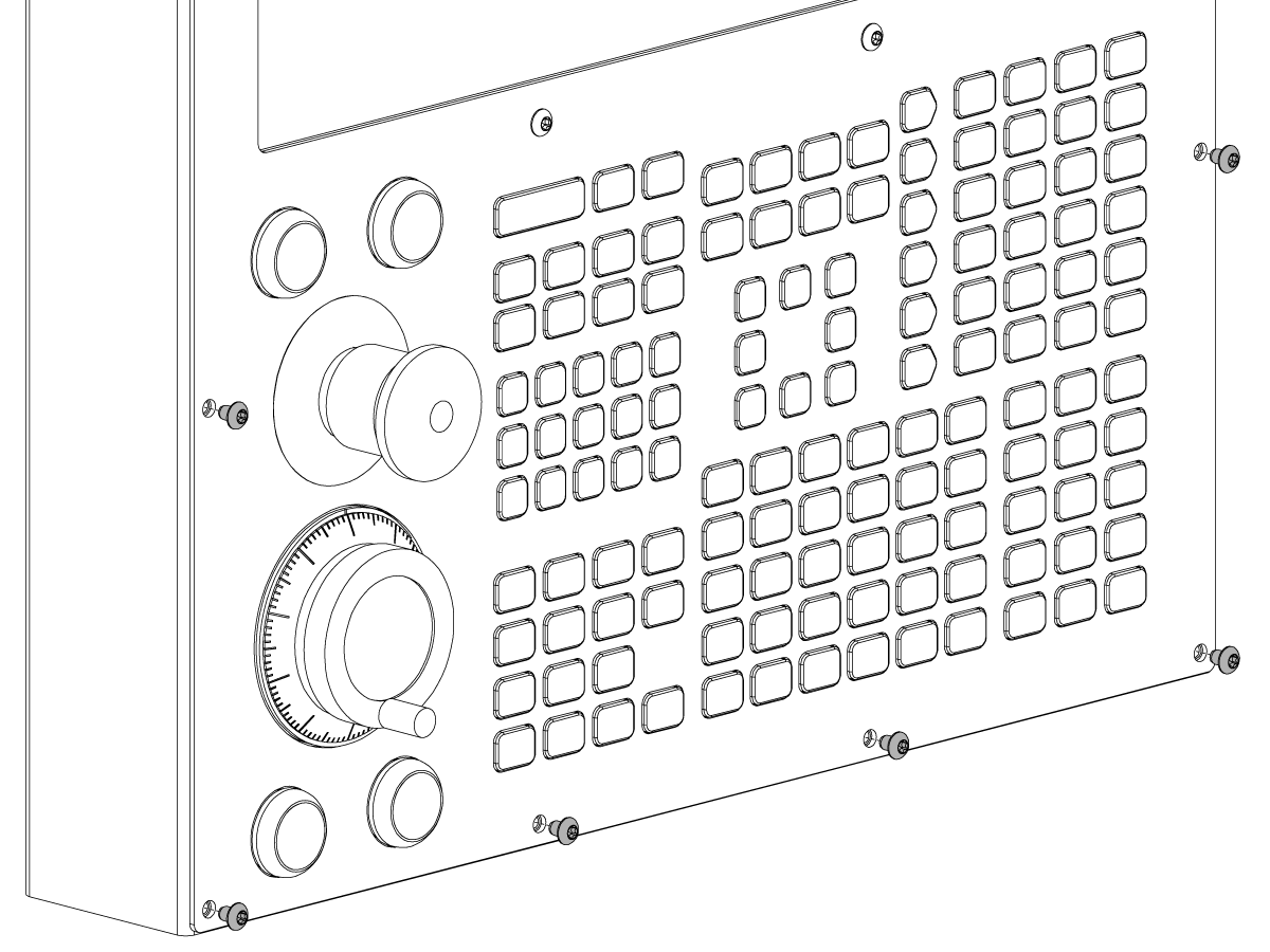

Аларма 546 Препълване на серийния буфер на клавиатурата Един или повече клавиши са заседнали. Отидете в „История на клавишите“ и вижте дали има генериране на натискане на клавиши без натискане на бутоните.   За NGC натиснете бутона [ALARMS] и отидете в раздел „История на клавишите“.  Разберете кой клавиш засяда и установете дали клавиатурата е дефектна.
Машини с SKBIF версия 6.xx.  Аларма 546 ПРЕПЪЛВАНЕ НА СЕРИЙНИЯ БУФЕР НА КЛАВИАТУРАТА. Фърмуерът на SKBIF е остарял. Уверете се, че ползвате фърмуер на SKBIF версия 6.6 или по-нова.  Вижте процедурата Актуализация на фърмуера на платка SKBIF / RJH - NGC.
Натискането на панела активира клавишите или издава пукащ звук. Клавиатурата не е подравнена. Следвайте инструкциите в раздела Подравняване на клавиатурата по-долу.

Keypad Alignment
Разхлабете най-външните винтове в долната половина на панела, както е показано.
Регулирайте клавиатурата, ако е необходимо, така че клавишите да са центрирани.
Когато клавиатурата е центрирана, монтирайте останалите винтове.
