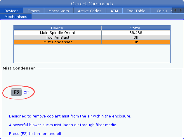

Kondenzátor chladicí kapaliny se ovládá ručně nebo M kódy.
Naprogramováním kódu M158 ZAPNETE kondenzátor par
Naprogramováním kódu M159 VYPNETE kondenzátor par
Pokud operace programu skončí M00, M01, M02 nebo M30, aniž by bylo nutné vypnout kondenzátor par (M159), bude běžet přibližně 10 sekund a poté se vypne.
Pokud je kondenzátor par spuštěný a stisknete tlačítko [RESET], bude běžet přibližně 10 sekund a poté se vypne. Spuštěný kondenzátor par lze okamžitě vypnout stisknutím tlačítka [EMERGENCY STOP].
Ručně zapněte nebo vypněte kondenzátor par stisknutím tlačítka [CURRENT COMMANDS] a přejděte na ZAŘÍZENÍ > MECHANIZMY > KONDENZÁTOR PAR. Stisknutím [F2] zapnete kondenzátor par. Dalším stisknutím [F2] jej vypnete.
