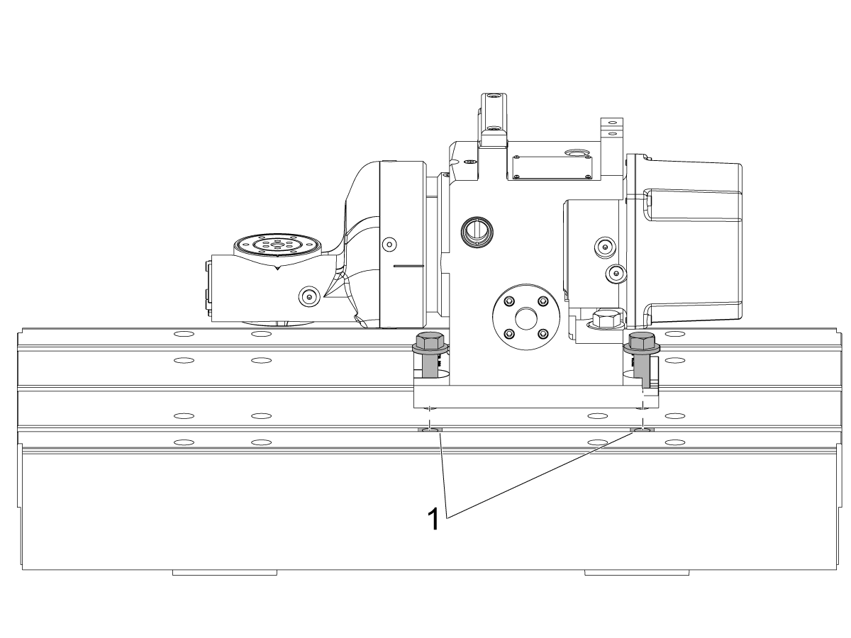

Uvolněte dva šestihranné šrouby, kterými je TRT70 zajištěno ke stolu [1].

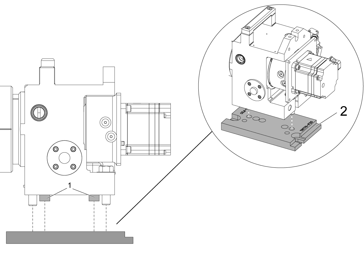

Pomocí rukojeti [2] na horní straně zvedněte rotačního zařízení z T-matic a umístěte jej bokem.

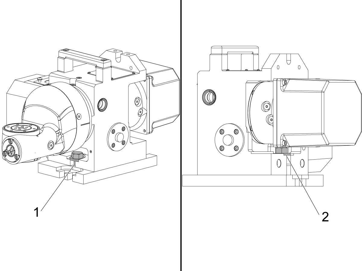

Odstraňte dva šestihranné šrouby upevňující montážní desku k TRT70. Přední šestihranný šroub je umístěn v [1] a zadní šestihranný šroub je umístěn v [2].

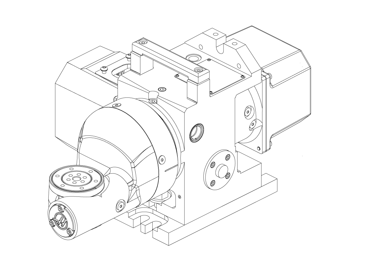

Vyrovnejte novou montážní desku s TRT 70 pomocí polohovacích kolíků [1] na spodní straně otočného zařízení.
Po vyrovnání znovu nainstalujte odstraněné šrouby se šestihrannou hlavou, abyste bezpečně připevnili novou montážní desku k TRT 70.
Poznámka: Novou montážní desku nainstalujte ve správné orientaci, jak je znázorněno na [2]. Tím zabráníte kolizi motoru s deskou.

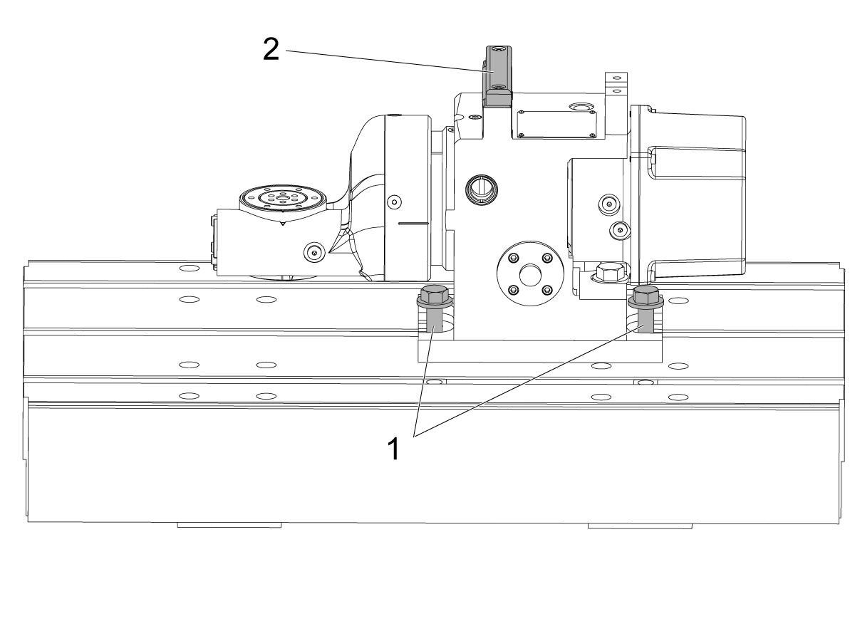

Pomocí šestihranných šroubů z demontáže znovu namontujte rotační zařízení zpět na stůl.
Vyrovnejte rotační zařízení s T-maticemi na stole a utáhněte šrouby, aby se zajistila poloha rotačního zařízení.
