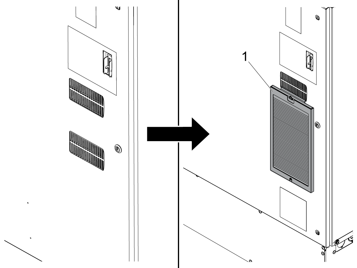

Tento postup popisuje, jak nainstalovat filtr sání [1] pro vektorovou jednotku.

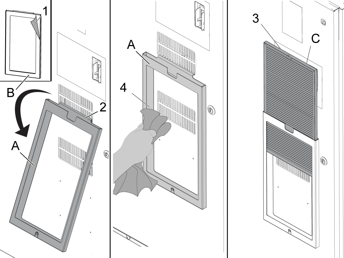

Očistěte dvířka elektrické skříně kolem vektorového pohonu s alkoholem.
Umístěte GASKET [B] na FILTER POCKET [A].
Vyjměte papír [1], který pokrývá lepidlo na GASKET [B].
Nasaďte horní háček FILTER POCKET [A] k dolnímu okraji otvoru pro otvor horního vchodu [2].
Zatlačte na hrany [4] FILTER POCKET [A]  a připevněte ji k dveřím elektrické skříně.
Poznámka: Ujistěte se, že Hrubá strana VENT FILTER [C]  (strana s kartou pro vyžádanou replikaci [3]) směřuje ven.
Vložte VENT FILTER [C] do rámečku, dokud se nechytne na místo.
