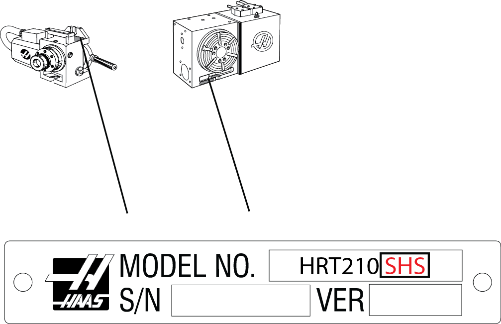

Model, umístění sériového čísla
Typový štítek obsahuje model, sériové číslo, verzi rotační jednotky.

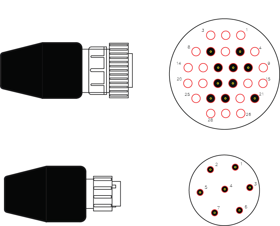

Typ motoru na rotačním zařízení
Rotační jednotka s typem motoru DC má černý 17kolíkový konektor Amphenol.
DC-MOTOR-1000 (motor DC s kodérem řady 1000) – Jedná se o vzácný model, který lze identifikovat změřením velikosti vyvrtaného otvoru hřídele motoru kodéru. Vyvrtaný otvor by měl mít 0,5 palce / 12,7 mm.
DC-MOTOR-2000 (motor DC s kodérem řady 2000) – Tento model lze identifikovat změřením velikosti vyvrtaného otvoru hřídele motoru kodéru. Vyvrtaný otvor by měl mít 0,314 palce / 8 mm.
Kabel rotačního zařízení s typem motoru AC Sigma 1 má (2) černé konektory, které se uzamknou otočením.
Rotační zařízení s typem motoru  AC Sigma 1-08 má stejný kabel motor AC Sigma 1 a za modelem má uvedeno písmeno "H" jako příponu.
 Poznámka: Tento typ motoru jsou vybavena všechny HRT verze P1.
Objednávání rotačních zařízení Sigma 1:
Od 1. dubna 2013 již nebude účtován poplatek COR. Sigma 1 nyní bude volitelnou konfigurační položkou "SIGMA 1" s přiřazenou maloobchodní cenou a čistými náklady prodejce.
Kabel rotačního zařízení s typem motoru AC Sigma 5 má (2) šedé konektory, které se uzamknou otočením.
Poznámka: Všechny verze P3& a P4 mají motor Sigma 5.
Otočné stoly s motorem AC Sigma 5 (řada HRT) a otočné modely děliček se začaly vyrábět po 1. březnu 2012.
Otočné modely s naklápěcími stoly s motorem AC Sigma 5 (řada TR a řada T5C) se začaly vyrábět po 1. květnu 2011.
Model specializovaný na rotační zařízení
Určete model specializace na základě přípony, která se nachází na typovém štítku se sériovým číslem.
SP = kompaktní edice
HS = vysoká rychlost
SHS = supervysoká rychlost
SS = super rychlost
M = upravené tělo pro vertikální připevnění
Přípona pro tento otočný stůl je SHS = supervysoká rychlost.
