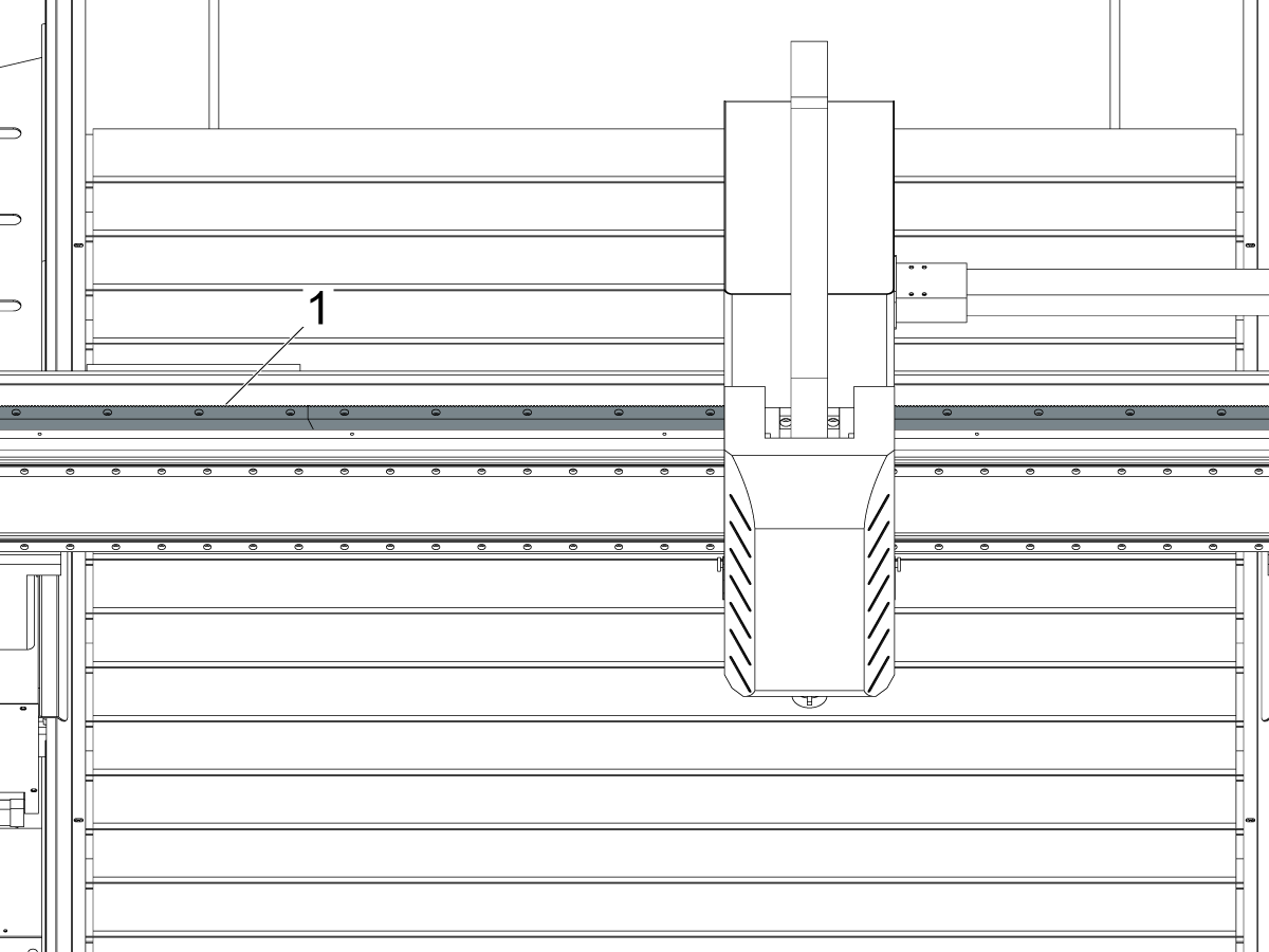

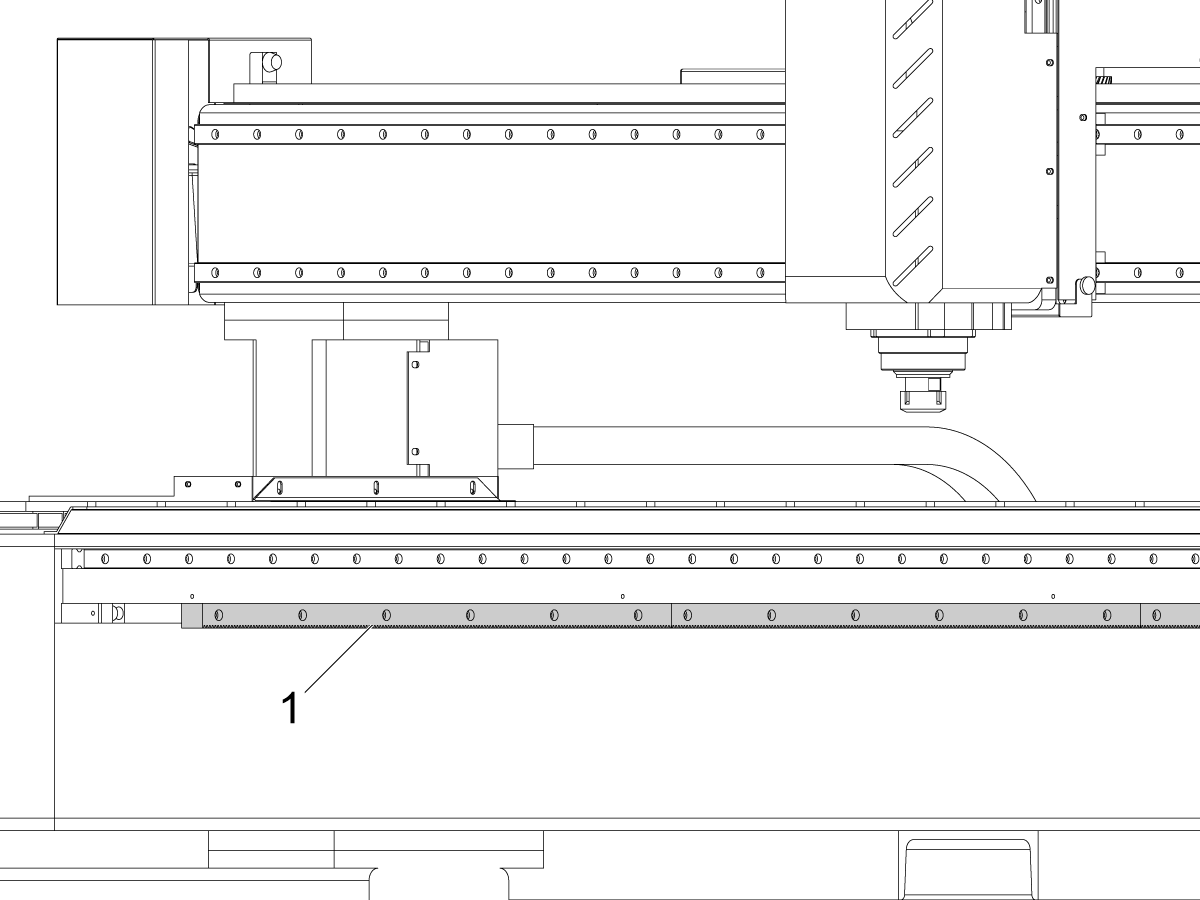

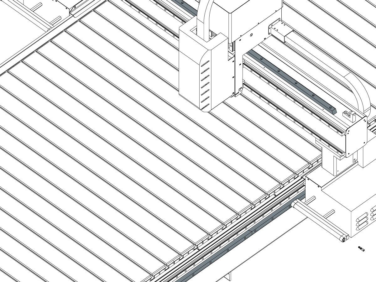

12.2 Smøring af X- og Y-aksestativ
SR-serie Smøring af X- og Y-aksestativ
Revision A - 08/25
Overview
Denne procedure vil demonstrere placeringen og anvendelsen af fedt på motorstativer i SR-3015.
Bemærk: Stativdæksler er blevet skjult i illustrationerne vist i denne procedure for klarhed, men det er ikke nødvendigt at fjerne dem for at påføre fedt.
Bemærk: Der er 2 stativer til Y-aksen og kun 1 til X-aksen
Rack application
Fjern det gamle fedt ved at aftørre stativet med et rent håndklæde, og påfør derefter Mobilith SHC460 på splinterne på stativet med en AC eller spatel.
Sørg for korrekt dækning mellem splinterne.
Bemærk: Jog akserne efter gensmøring for at fordele fedtet jævnt og fjerne overskydende.

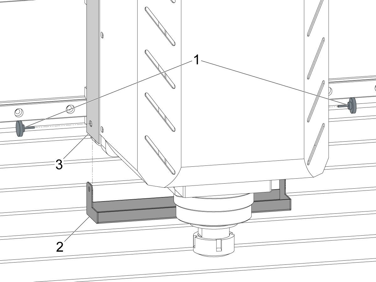

12.3 - Rengøring Z-akse-drypbakke
SR-serien* Rengøring Z-akse-drypbakke
Denne procedure vil demonstrere, hvordan du fjerner overskydende smøremiddel, der drypper ned ad Z-aksens lineære guider i en drypbakke.
Drip Tray Removal
Fjern tommelskruerne [1] på siderne, og skub derefter drypbakken [2] nedad. Rengør drypbakken, og sæt den derefter på plads igen.
Bemærk: Når du installerer drypbakken, skal du sørge for, at den er under maskinens pladedele [3].

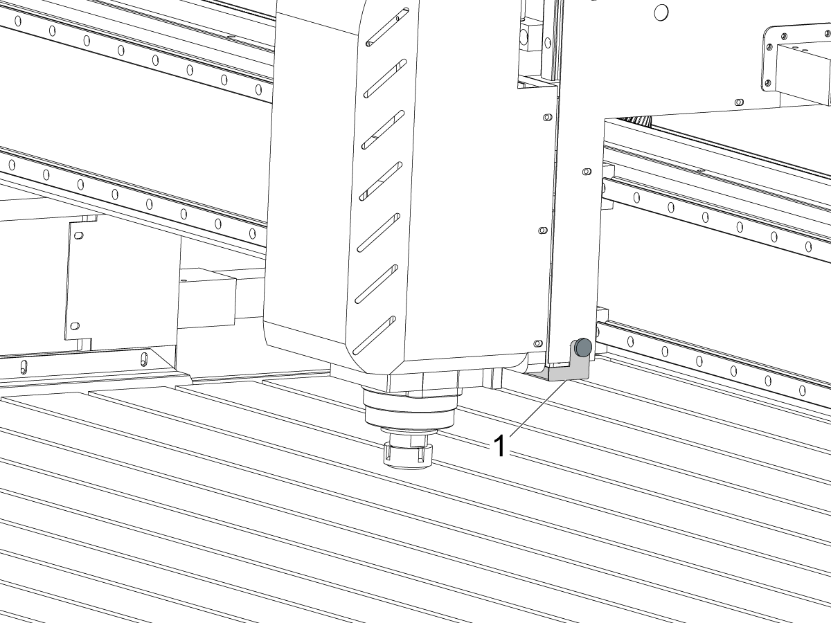

12,6 SR - Kabelholder - Åbning
AD0965
Revision A - 04/2026
Denne procedure vil vise dig, hvordan du åbner kabelholderens dæksellinks til SR-maskinerne.
Opening Cable Carrier
Brug en lille skruetrækker med fladt hoved til at skubbe ind gennem det højre hul på kabelholderens dækselled og lirke let op på den side som vist på billedet.
På venstre side af dækslet skal du bruge skruetrækkeren med fladt hoved til at lirke dækslet let op.
Dækselslinket skal se sådan ud, når du har likket op på begge sider.
Træk let op på den slirkede side af kabelholderens dækselled, og skub den ud af kabelholderen.
Gentag trinene ovenfor for at fjerne så mange kabelholderdækselforbindelser, som det er nødvendigt.
Putting On Cable Carrier Cover Links
Kabelholderens forbindelsesdæksler skal sættes tilbage i kabelholderen i den korrekte retning.
Den buede del af kabeldækslets forbindelsesdæksel skal sættes under dækslet, der kommer før det.
Klemmerne på dækslets link skal flugte med ekstruderingerne på kabelholderens link.
Når de er på linje, skal du skubbe forbindelsesdækslet tilbage på plads.
