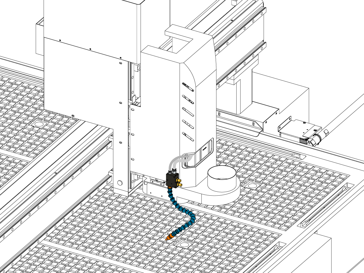

6.4 SR - P - Olietåge
SSR - P- olie tåge
Revision A - 8/2025
Alle SR-3015P/4020P leveres med et integreret olietågesystem til skæringssmøring.
Dette system kan justeres til at være en luftblæsning til spånekstrahering eller et olietågesystem til smøring af fræser.
Valgmuligheden olieafblæsning styres med M83/84
Refill Procedure
Find  olietågens væskeniveauåbning [1] på maskine. Væskeniveauet  kan  være lavt – kontroller, at det er inden for det anbefalede område. Fjern forsigtigt  olie flasken [2], og fyld flasken op med 93-2364 (1 kvart) eller 93-4577 (1 gallon) af godkendt  rapsolie. Brug rene værktøjer for at undgå kontaminering.
