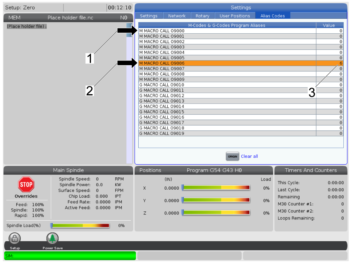

Navigáljon az [Alias kódok][Alias Codes] fülre a beállításokban, és módosítsa a következő program-aliasok EGYIKÉT, hogy 6 [3] legyen az értéke.
  • [1] M MACRO HÍVJA A 09000-et (Szerszámváltás mérőérintkezős mérés nélkül)
  • [2] M MACRO HÍVJA AZ O9006-ot (Szerszámváltás mérőérintkezővel)
Figyelmeztetés : Ne állítsa mindkét értéket 6-ra. Az M06 szerszámcsere parancs kiadásakor a vezérlés a 09006-ot választja.

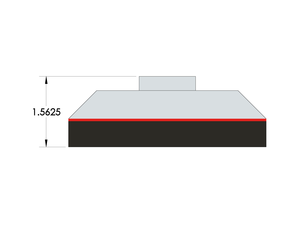

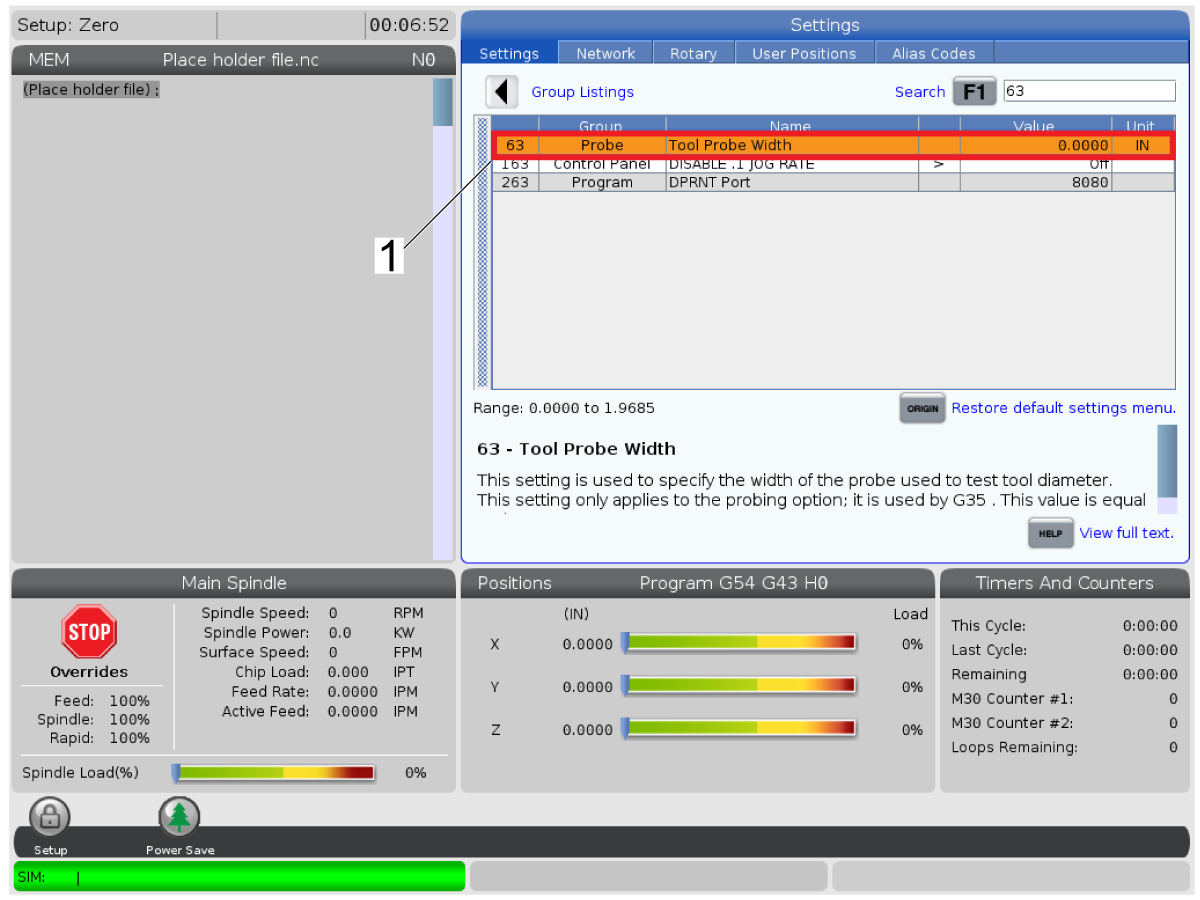

Mérjük meg a szerszám-mérőérintkező magasságát az alapjától a tetejéig, és írjuk be a 63. beállításba [1].
MEGJEGYZÉS: Nagyon enyhe nyomás alkalmazásával győződjön meg arról, hogy a felső rész nem nyomódik le. Alapértelmezés szerint az érték 1,5625 hüvelyk (39,6875 mm).

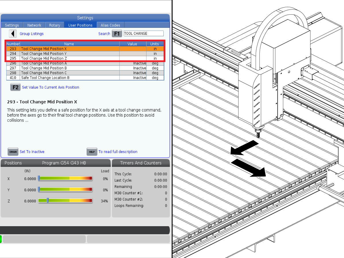

A 293., 294. és 295. beállításokkal állítson be könnyen elérhető és a kezelőhöz közeli biztonságos szerszámváltási helyet.
MEGJEGYZÉS: Győződjön meg arról, hogy a szerszámváltás helye hozzáfér az asztalhoz, hogy az asztal mérőérintkezőjét el lehessen helyezni.

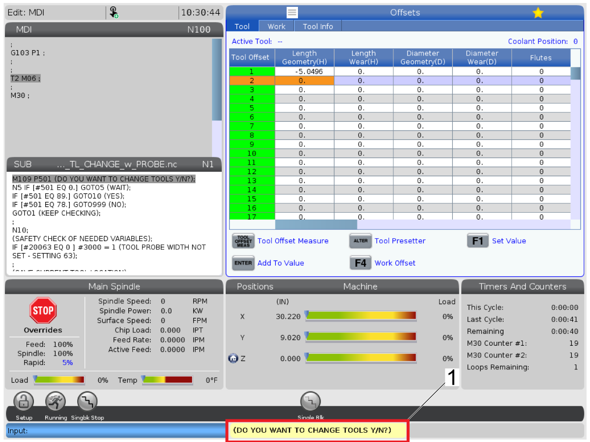

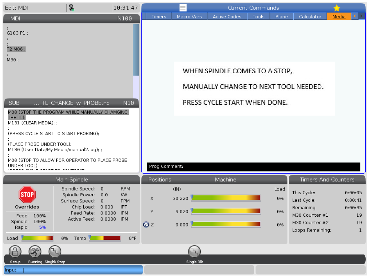

Az M06 szerszámcsere parancs kiadásakor a program leáll, és megkérdezi, hogy szeretne-e szerszámcserét végezni (Y/N)?
A folytatáshoz írja be az Y vagy N értéket.
Az orsó megáll, hogy lehetővé tegye a szerszámváltást. A szerszámváltás után nyomja meg a [CYCLE START][CYCLE START] gombot.
6

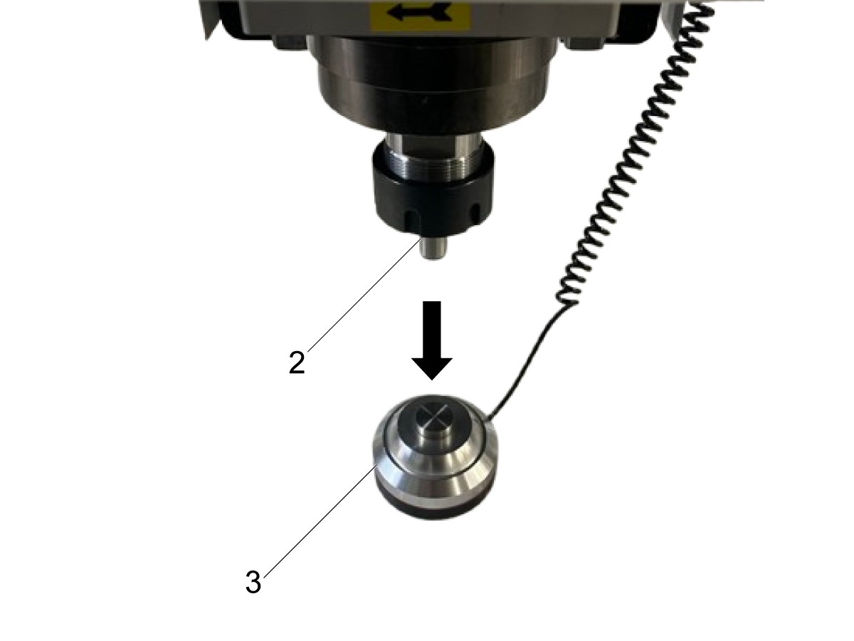

Helyezze az asztali mérőérintkezőt [3] közvetlenül a szerszám alá [2], és nyomja le a [CYCLE START] [CYCLE START] gombot.
MEGJEGYZÉS: Javasoljuk, hogy ezt a rutint gyors, 25%-os vagy lassabb sebességgel [1] kezdje, hogy be tudja állítani az asztal mérőérintkezőjének pozícióját.
7
A vezérlés arra kéri, hogy vegye ki az asztali mérőérintkezőt, és tárolja biztonságos helyen, majd nyomja meg a [CYCLE START] [CYCLE START] gombot.
