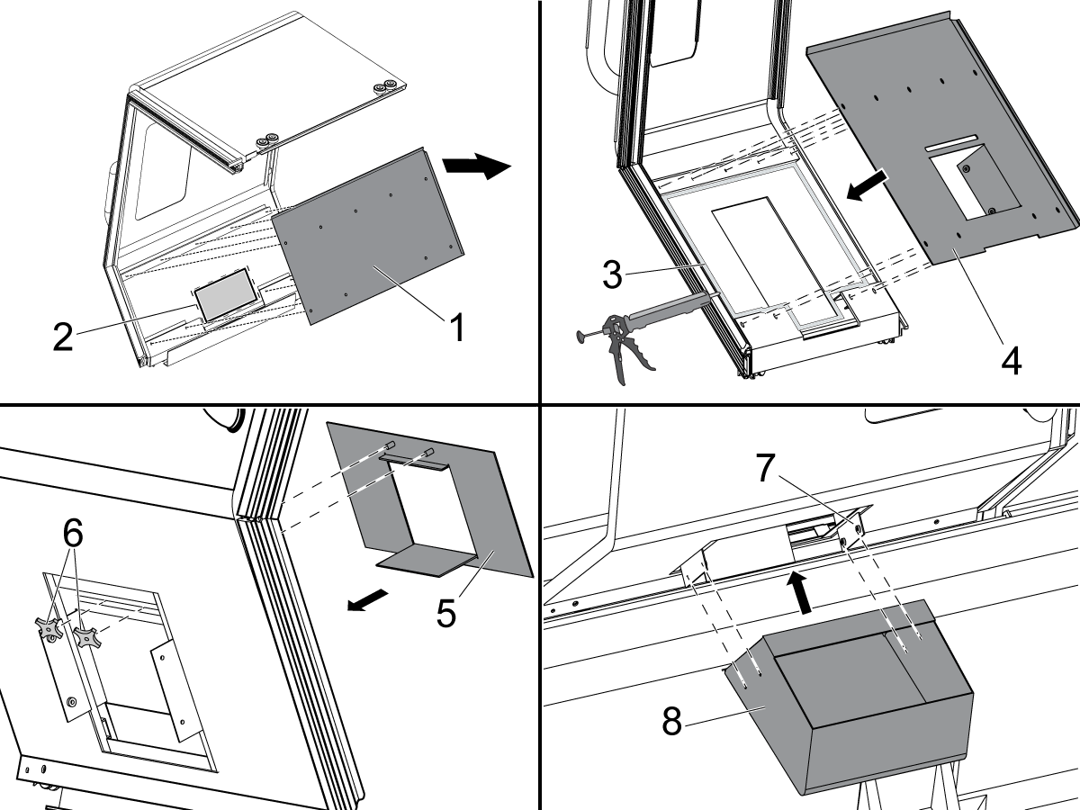

Αφαιρέστε την επένδυση [1] από το κάτω μέρος της πόρτας.
Χρησιμοποιήστε ένα πιστόλι θερμότητας στην κόλλα μέχρι να μαλακώσει. Αφαιρέστε και απορρίψτε το κάλυμμα πλήρωσης πόρτας [2].
Εφαρμόστε συγκολλητικό στεγανωτικό σε κάθε μία από τις (4) άκρες [3] στο κάτω μέρος της πόρτας. Εγκαταστήστε την επένδυση πόρτας που είναι συμβατή με το συλλέκτη τεμαχίων [4].
Εγκαταστήστε τον οδηγό απόρριψης [5]. Τοποθετήστε τους σπειροτομημένους στύλους μέσα από τις οπές στην επένδυση της πόρτας [4]. Συνδέστε τα κομβία συγκράτησης [6] στους σπειροτομημένους στύλους.
Χρησιμοποιήστε (4) 1/4-20 x 1/2" κεφαλόβιδες άλεν (BHCS) [7] για να συνδέσετε τον κάδο τεμαχίων [8] στο μπροστινό μέρος της πόρτας.
Εγκαταστήστε την ετικέτα ασφαλείας στον κάδο εξαρτημάτων.

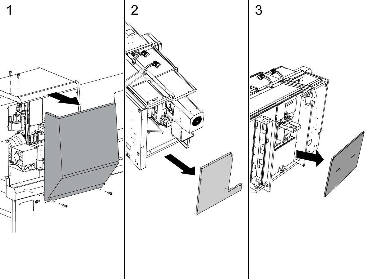

[1] Αφαιρέστε το αριστερό μπροστινό πλαίσιο.
[2] Αφαιρέστε το αριστερό πλευρικό πλαίσιο.
[3] Αφαιρέστε το πίσω πλαίσιο.

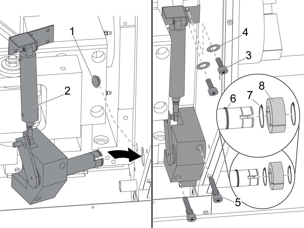

Αφαιρέστε το βύσμα [1] από το διάφραγμα.
Εγκαταστήστε το συγκρότημα κυλίνδρου αέρα [2]. Βάλτε τον άξονα περιστροφής μέσα από την οπή στο διάφραγμα.
Συνδέστε το συγκρότημα του κυλίνδρου αέρα στο περίβλημα της κεφαλής ατράκτου. Χρησιμοποιήστε (2) 5/16-18 x 3/4" βίδες καπακιού κεφαλής υποδοχής (SHCS) [3] και επίπεδες ροδέλες [4] στον πάνω βραχίονα. Χρησιμοποιήστε (2) 3/8-16 x 3-1/2" βίδες SHCS [5] στο κάτω μπλοκ.
Τοποθετήστε τη λαστιχένια στεγανοποίηση [6] πάνω από τον άξονα περιστροφής. Βεβαιωθείτε ότι το επίπεδο τμήμα της στεγανοποίησης βρίσκεται πάνω στο μεταλλικό έλασμα του διαφράγματος.
Χρησιμοποιήστε ασφαλιστικούς δακτυλίους [7] για να στερεώσετε το κολάρο [8] πάνω από τον άξονα περιστροφής.

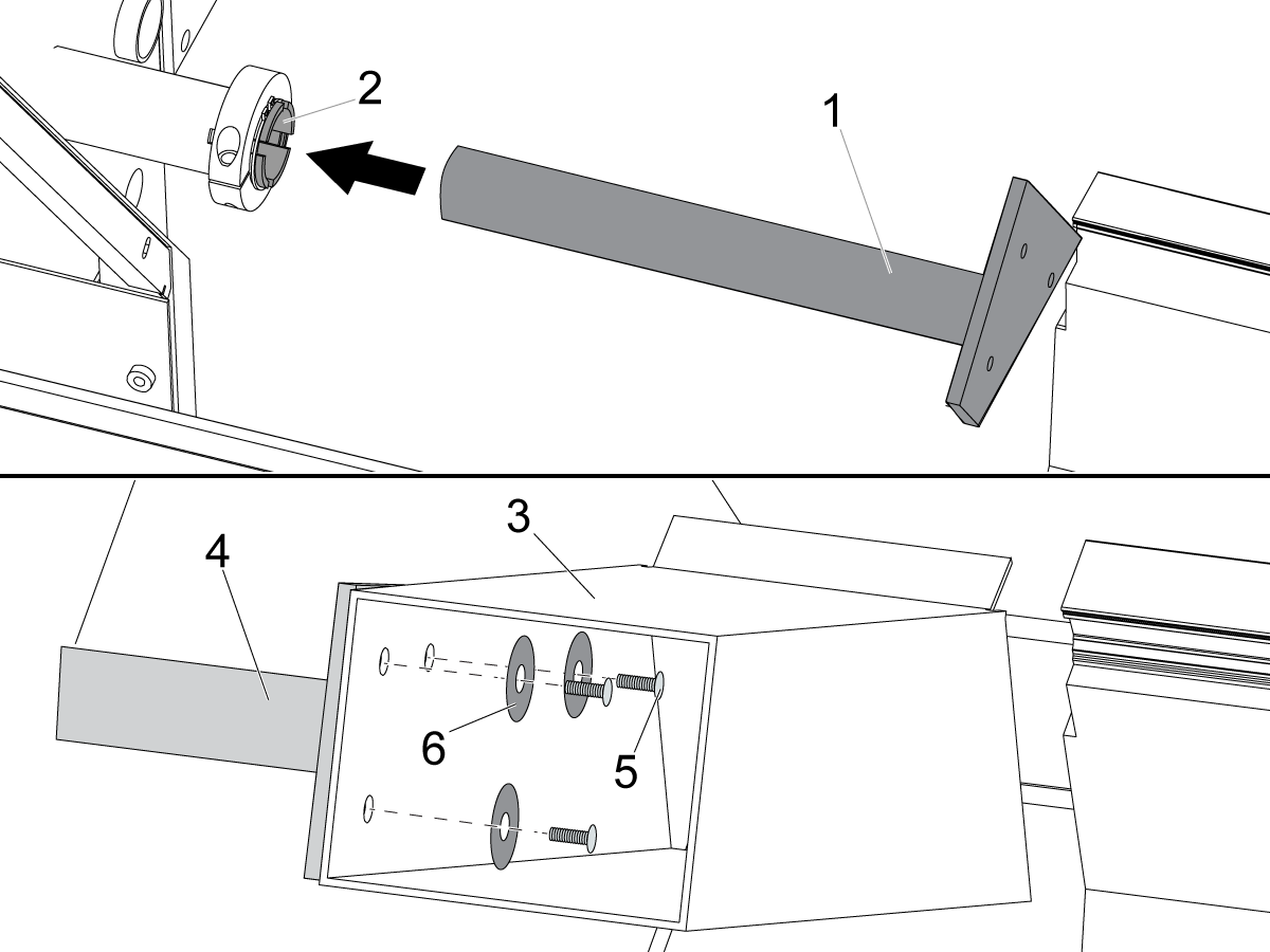

Τοποθετήστε τον άξονα συλλέκτη τεμαχίων [1] στον άξονα περιστροφής [2].
Προσαρτήστε το συλλέκτη τεμαχίων [3] στον άξονα συλλέκτη τεμαχίων [4]. Χρησιμοποιήστε τις (3) 1/4-20 x.5" κεφαλόβιδες άλεν (BHCS) [5] και επίπεδες ροδέλες [6].
Ρυθμίστε τη μονάδα συλλέκτη τεμαχίων μέχρι να είναι 0,50" (13 mm) από τη σιαγόνες τσοκ. Σφίξτε το κολάρο του άξονα στα 15 ft-lb (20 Nm).
7

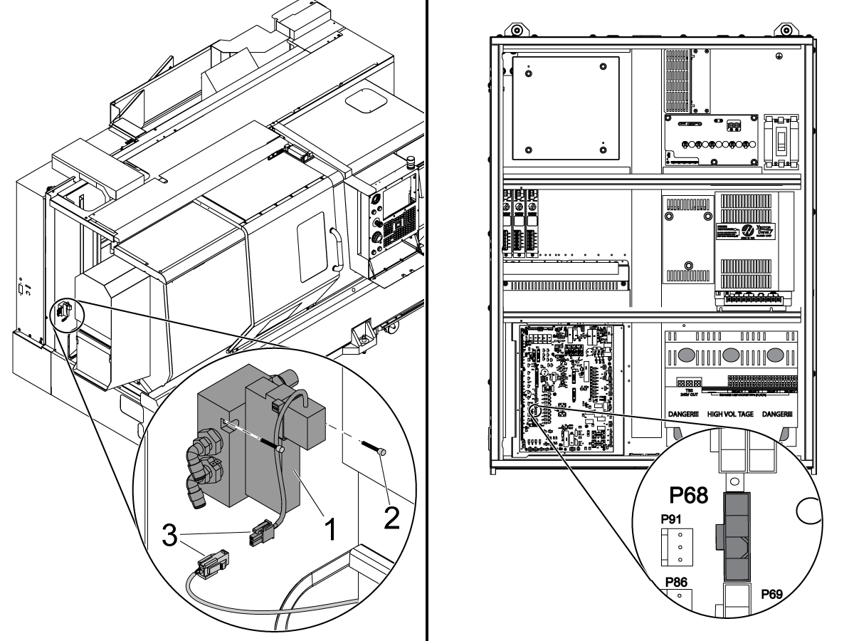

Κάντε αυτό το βήμα για μηχανήματα Classic Haas με CALM.
Περάστε το καλώδιο σήματος σωληνοειδούς P-CAT από το P68 στο I/O PCB στην καλωδίωση CALM  του ερμαρίου όπως φαίνεται.

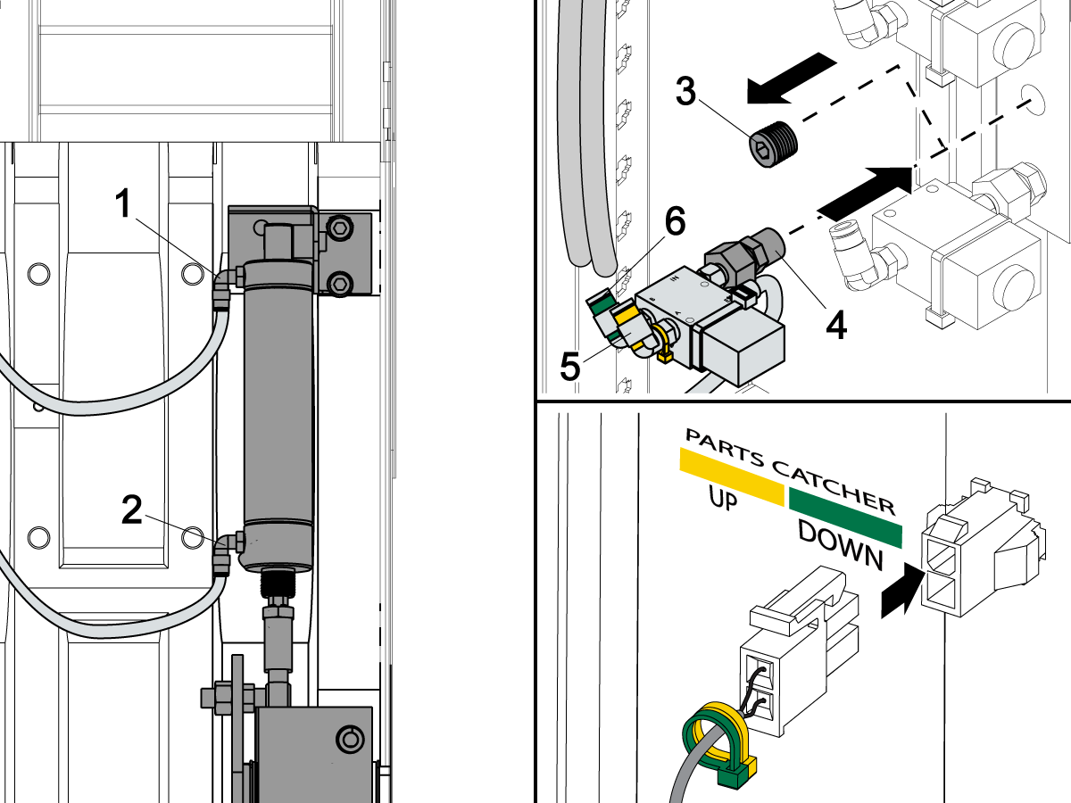

Κάντε αυτό το βήμα για μηχανήματα NGC και μηχανήματα Classic με CALM.
Εγκαταστήστε τους σωλήνες αέρα [1 και 2] στο συγκρότημα κυλίνδρου.
Αφαιρέστε το βύσμα [3] από το κάτω μέρος της πολλαπλής διανομής αέρα. Εγκαταστήστε τη σύνδεση συμπίεσης [4] στην δεύτερη από κάτω οπή.
Εγκαταστήστε τα δεματικά καλωδίων στο σωληνοειδές. Βάλτε το κίτρινο δεματικό καλωδίου στην πλευρά A [5] του σωληνοειδούς. Βάλτε το πράσινο δεματικό καλωδίου στην πλευρά Β [6] του σωληνοειδούς.
Τοποθετήστε το σωληνοειδές αέρα στην πολλαπλή διανομής αέρα. Σφίξτε το παξιμάδι στη σύνδεση συμπίεσης [4]. Βεβαιωθείτε ότι το σωληνοειδές ευθυγραμμίζεται με τα άλλα σωληνοειδή.
Συνδέστε το άλλο άκρο του σωλήνα αέρα [1] από το επάνω μέρος του συγκροτήματος κυλίνδρου στην πλευρά Β [6] του σωληνοειδούς (πράσινο δεματικό καλωδίου). Συνδέστε το άλλο άκρο του σωλήνα αέρα [2] από το κάτω μέρος του συγκροτήματος κυλίνδρου στην πλευρά Α [5] του σωληνοειδούς (κίτρινο δεματικό καλωδίου).
Συνδέστε το καλώδιο σωληνοειδούς στον συνδετήρα PARTS CATCHER.

Κάντε αυτό το βήμα για τα μηχανήματα Pre-CALM.
Χρησιμοποιήστε (2) 10-32 x 1-1/4" SHCS [1] για να εγκαταστήσετε το σωληνοειδές συλλέκτη τεμαχίων [2] σε ένα διαθέσιμο σετ παξιμαδιών στο πίσω αριστερό πλαίσιο.
 Σημείωση: Η θέση των παξιμαδιών είναι διαφορετική σε ορισμένα μηχανήματα.
Τοποθετήστε το καλώδιο σήματος για τον συλλέκτη τεμαχίων μέσω του πίσω μέρους του περιβλήματος και συνδέστε το με το καλώδιο του σωληνοειδούς [3].
Εγκαταστήστε το καλώδιο μέσω του κάτω μέρους του ερμαρίου ελέγχου. Συνδέστε το καλώδιο σήματος στο P68 (συλλέκτης τεμαχίων) στο PCB I/O.

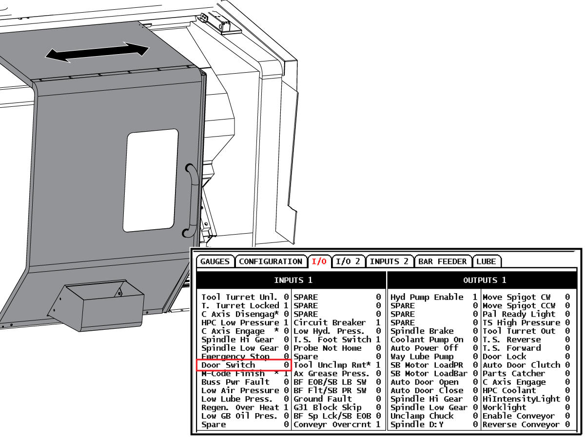

Ρυθμίστε τον κεντρικό αποζεύκτη κυκλώματος στη θέση ON. Πατήστε [POWER ON].
Πατήστε [PARAM/DGNOS] μία ή δύο φορές για να μεταβείτε στην οθόνη διαγνωστικών. Μεταβείτε στην καρτέλα Ι/Ο.
Ανοίξτε και κλείστε την πόρτα ενώ παρακολουθείτε την τιμή του Door Switch.
Κατά τη σωστή λειτουργία, Ο διακόπτης πόρτας αλλάζει σε 1 όταν η πόρτα είναι ανοιχτή και σε 0 όταν είναι κλειστή.
