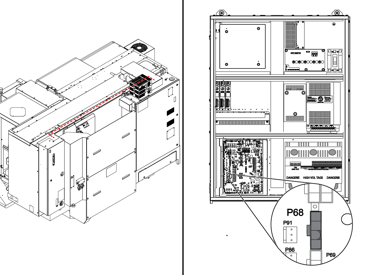

Doe deze stap voor klassieke Haas machines met rust.
Leid de P-CAT-magneet signaalkabel van P68 op de I/O-PCB naar de CALM-kastkabelboom zoals afgebeeld.
8
