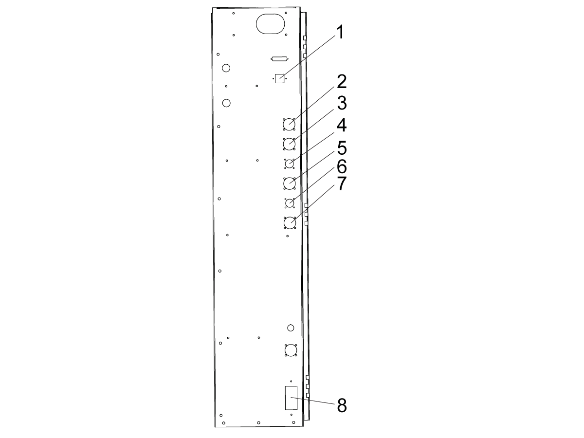

Electrical Control Cabinet Side Panel
  1. Ethernet (opcional)
  2. Escala del eje A (opcional)
  3. Escala del eje B (opcional)
  4. Alimentación del eje A (opcional)
  5. Codificador del eje A (opcional)
  6. Alimentación del eje B (opcional)
  7. Codificador del eje B (opcional)
  8. 115 V CA @ 0,5 A

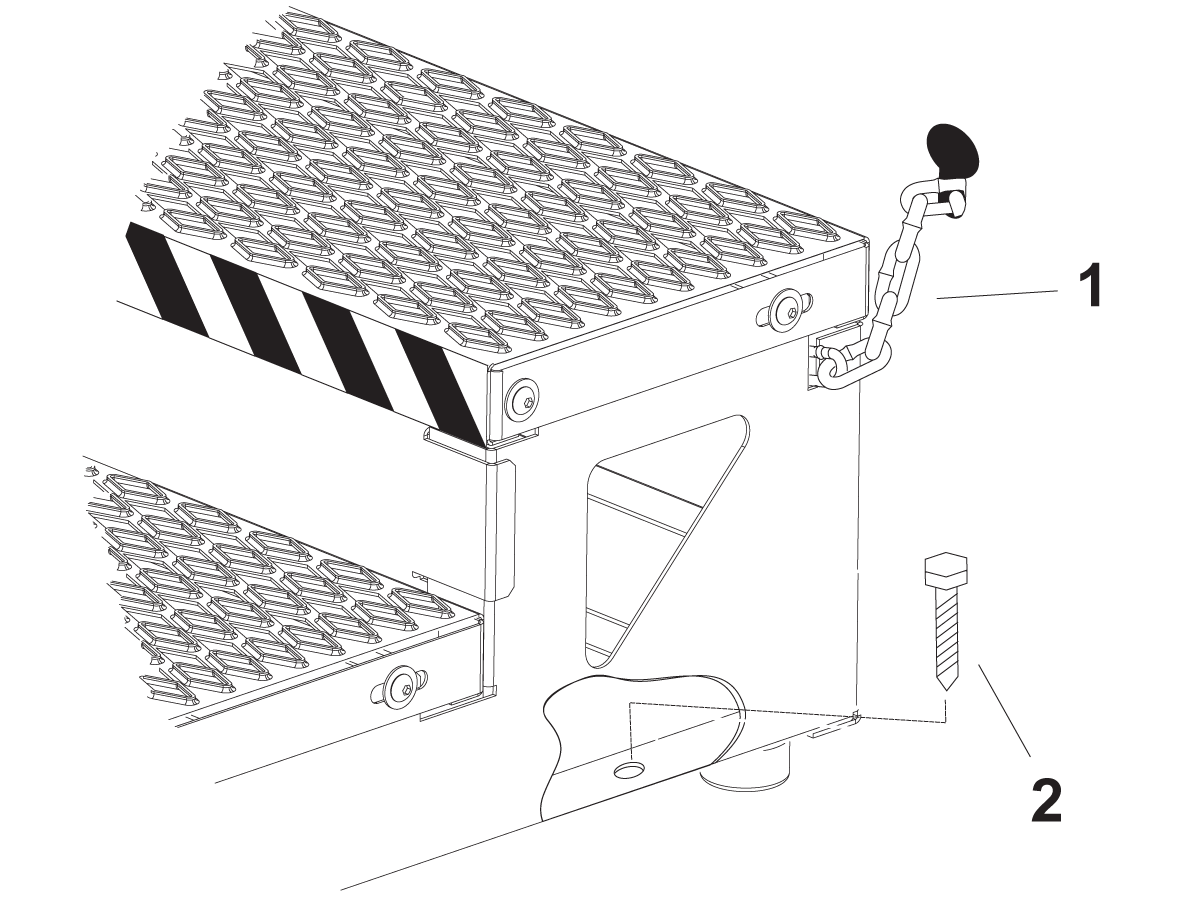

B) Escalones de acceso de trabajo
  1. Cadena con el cerramiento
  2. Perno de anclaje del suelo
    Fija la plataforma de trabajo con cadenas al cerramiento o con pernos al suelo.

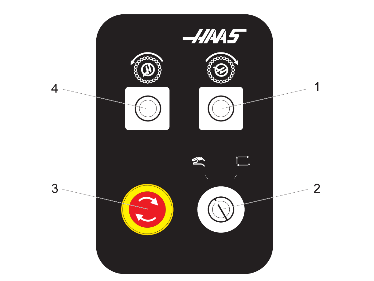

C) Controles de ATC secundario
  1. Botón de avance de ATC secundario
  2. Interruptor de cambio de herramientas manual/automático (habilita/deshabilita los botones [1] y [4])
  3. Botón de parada de emergencia
  4. Botón de retroceso de ATC secundario
