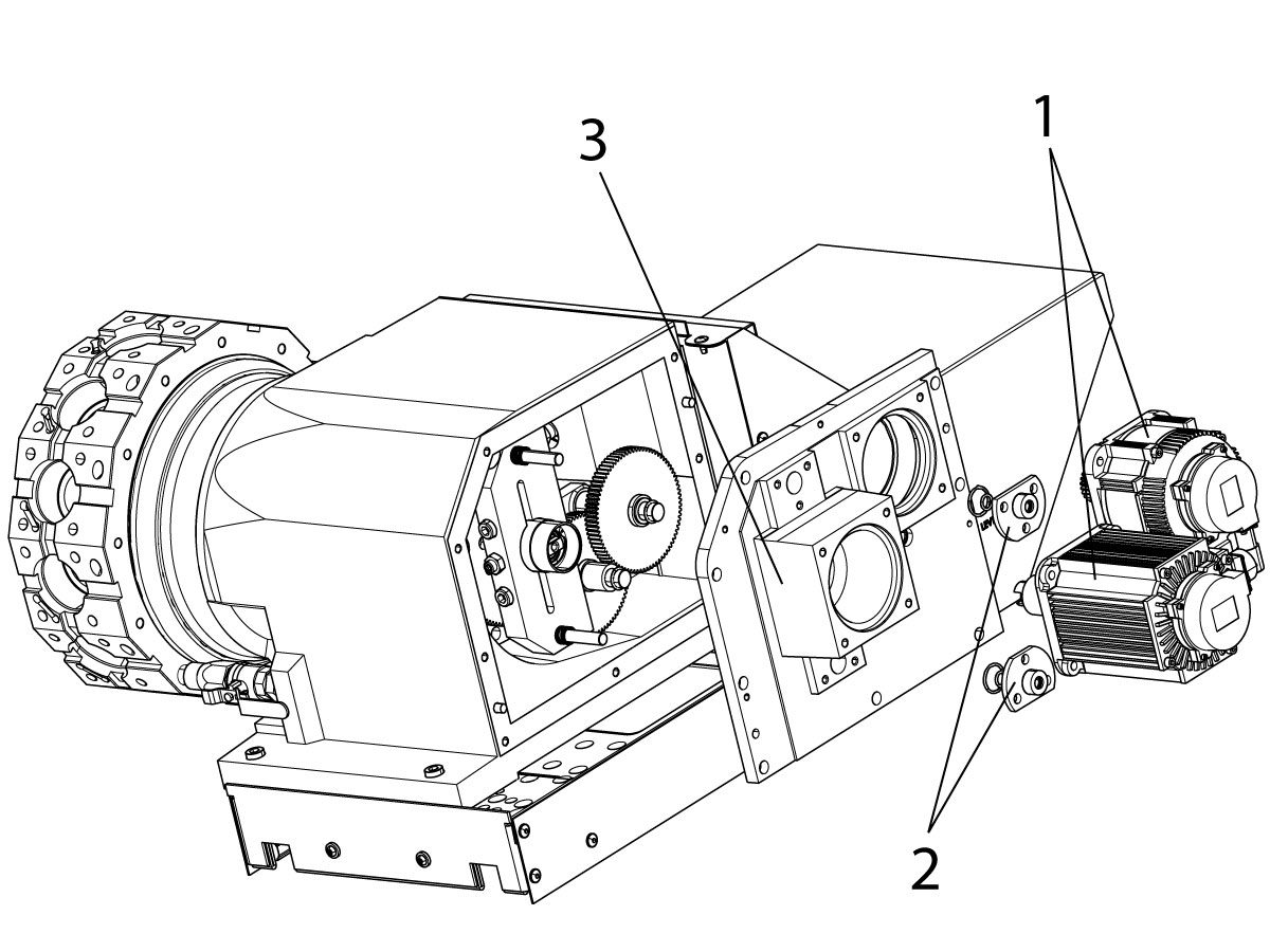

Retire todas las herramientas de la torreta, indexe a la herramienta #1 y desactive los motores de herramientas en vivo y del eje A.
Elimine los siguientes elementos en este orden:
  • Los servo motores de la herramienta motorizada y de la torreta [1].
  • Los casquillos de alineamiento superior e inferior [2].
  • La cubierta de la caja de engranajes de la torreta trasera [3] (el lubricante/aceite se drenará).

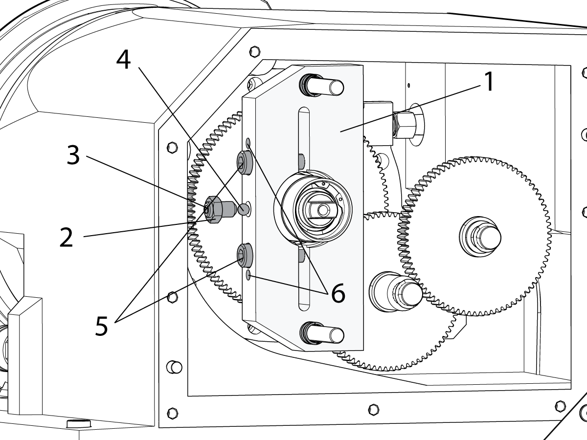

Para quitar el brazo de par [1] con tornillos fijadores, retire los siguientes elementos en este orden:
  • Retire los tornillos fijadores [2]
  • Afloje los dos pernos de abrazadera [3].
Retire y deseche el brazo de par.
 NOTA: si los tornillos fijadores son difíciles de retirar, utilice un soplete para aplicar calor localizado a los mismos para ablandar el adhesivo Loctite.
 NOTA: De ser necesario, instale dos pernos 5/16-18 en los orificios de los tornillos de clavija [4] junto a los pernos de la abrazadera. Aplique solo el par de apriete suficiente como para que el brazo de par se extienda y pueda deslizarse fuera del tubo de par.
 NOTA: En el caso de choque de una herramienta motorizada, podría resultar dificultoso retirar el brazo de par. Se puede utilizar el TIRADOR DEL BRAZO DE TORSIÓN T-0133 o un extractor de poleas. Si el brazo de par todavía no se puede quitar, córtelo del tubo de par con una amoladora. Si se utilizó una amoladora, retire los engranajes del alojamiento de la torreta y limpie a fondo tanto los engranajes como el alojamiento de la torreta.

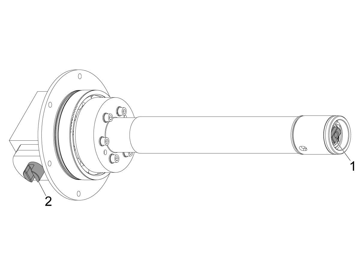

Retire el anillo numérico [1] y el soporte de la unidad de la herramienta en vivo [2].
Retire los pernos (6) del anillo de retención [4] y deslice la unidad de herramientas motorizadas [3] fuera de la torreta.
Limpie el orificio y vuelva a instalar las calzas necesarias de 93-4562 [5].
7
Inspeccione visualmente el eje de entrada [1] y la salida [2] de la unidad en vivo.
Si alguno de los ejes está dañado, se debe reemplazar todo el conjunto de accionamiento motorizado.  Consulte: Unidad BMT - Reemplazo
Si no hay daños en los ejes de entrada y salida. proceda al paso 6.

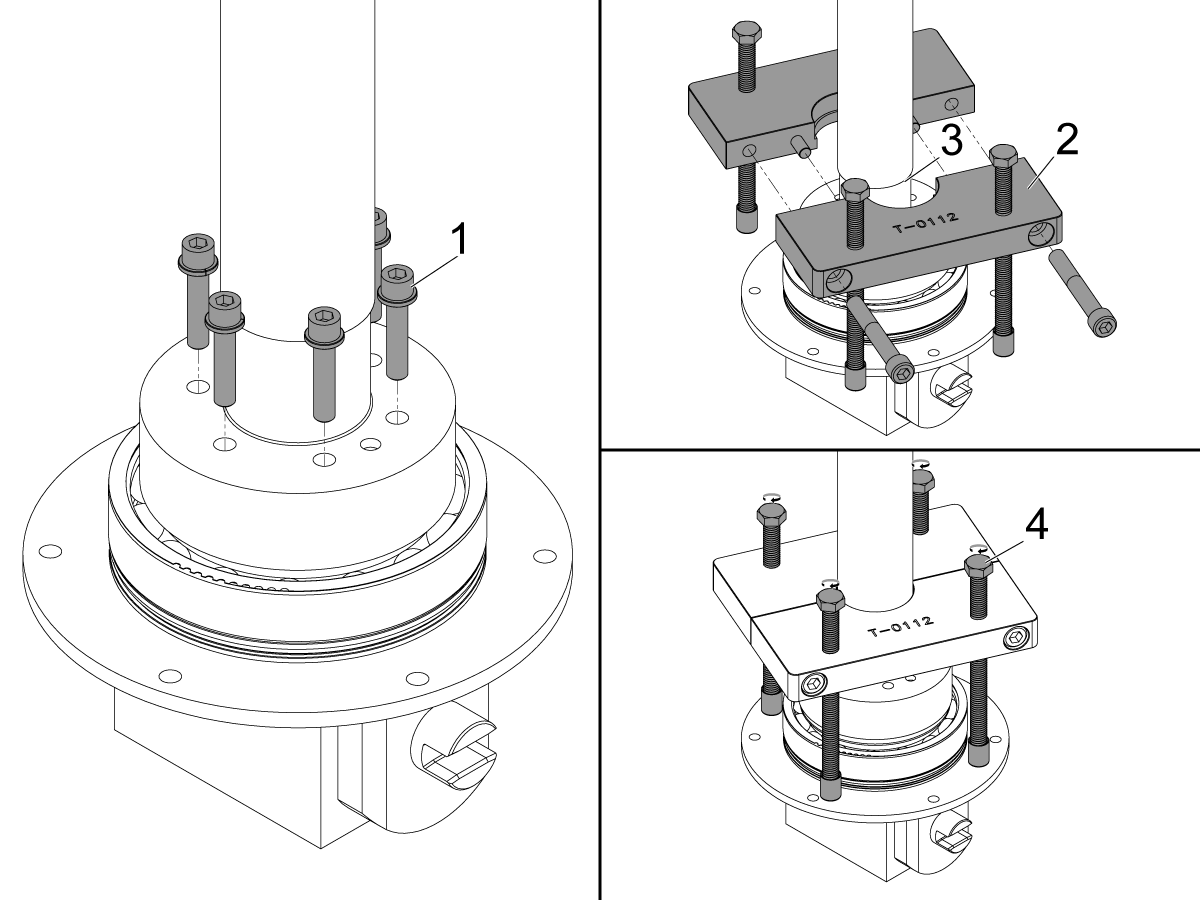

Retire los (6) pernos [1] del conjunto de accionamiento en vivo.
Instalar T-0112 [2] BMT LIVE DRIVE TORQUE TUBE REMOVAL TOOL en el tubo de par de tal forma que se sujeta al hombro del tubo de par [3].
Apriete uniformemente los pernos de clavija [4] hasta que el tubo de par esté libre del conjunto de accionamiento motorizado.  Deseche el tubo de torsión dañado.
