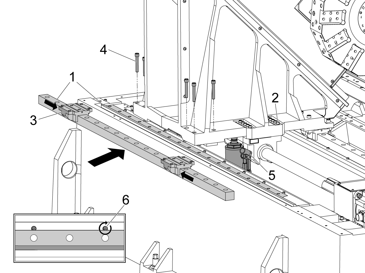

Instale la nueva guía lineal
Limpie todas las superficies de acoplamiento [1].
 Nota: Cualquier escombro o rebaba afectará la rectitud de la guía lineal. Utilice la piedra para limpiar las superficies de acoplamiento en la base. Asegúrese de que todas las levas estén en su lugar antes de instalar la guía lineal.
Instale la guía lineal en la base con el lado conectado a tierra [3] de la guía lineal truck mirando hacia el exterior.
 Nota: Asegúrese de que la guía lineal se apoya plana contra el hombro de referencia.
Instale todos los pernos de montaje de guía lineal accesibles. Mueva los pernos hacia abajo hasta que solo hagan contacto con la guía lineal.
Deslice las carretillas debajo de la cuña. Fije las líneas de lubricante a la trucks e instale los pernos de montaje de cuña [4]. Deje estos tornillos sueltos.
Retire el gato [5] y mueva el eje hasta el final del recorrido e instale los pernos restantes.
Con los pernos de montaje de guía lineal ajustados, apriete las levas [6] a 10 libras-pie.
 Nota: Al apretar las levas, empiece desde un extremo y siga su camino al otro extremo.
Apriete los pernos de montaje de la guía lineal.
Instale los enchufes al ras con la superficie superior de la guía lineal.
Apriete los pernos de montaje de cuña [4].
