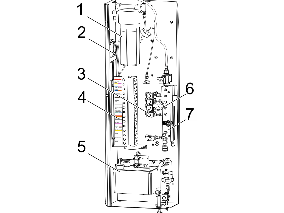

Identificación
Nota: Acerca de los tipos de lubricante recomendados, consulte Tabla de lubricantes para componentes de máquinas Haas.
  1. Conjunto de depósito de grasa: Almacena la grasa.
  2. Llave del filtro de grasa: Permite extraer el depósito de grasa.
  3. Solenoide de aire de lubricación de eje: Presuriza el depósito de grasa [1].
  4. Adhesivo del panel de aire/lubricante: Muestra los cables codificados por colores que se conectan a cada solenoide.
  5. Depósito de aceite: Almacena el aceite que lubrica el husillo.
  6. Manómetro de aire: Indica la presión (en psi y bar) a la que está regulado el aire.
  7. Conjunto de colector de aire: Suministra aire a la máquina.

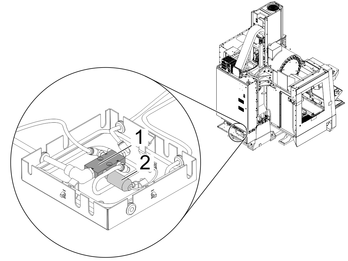

Colector de distribución principal
  1. Colector de distribución principal: Envía aceite a los colectores de eje.
  2. Interruptor de presión del colector de distribución principal: Monitoriza la presión de suministro de grasa y envía una señal al control para generar una alarma si la presión cae demasiado rápido.

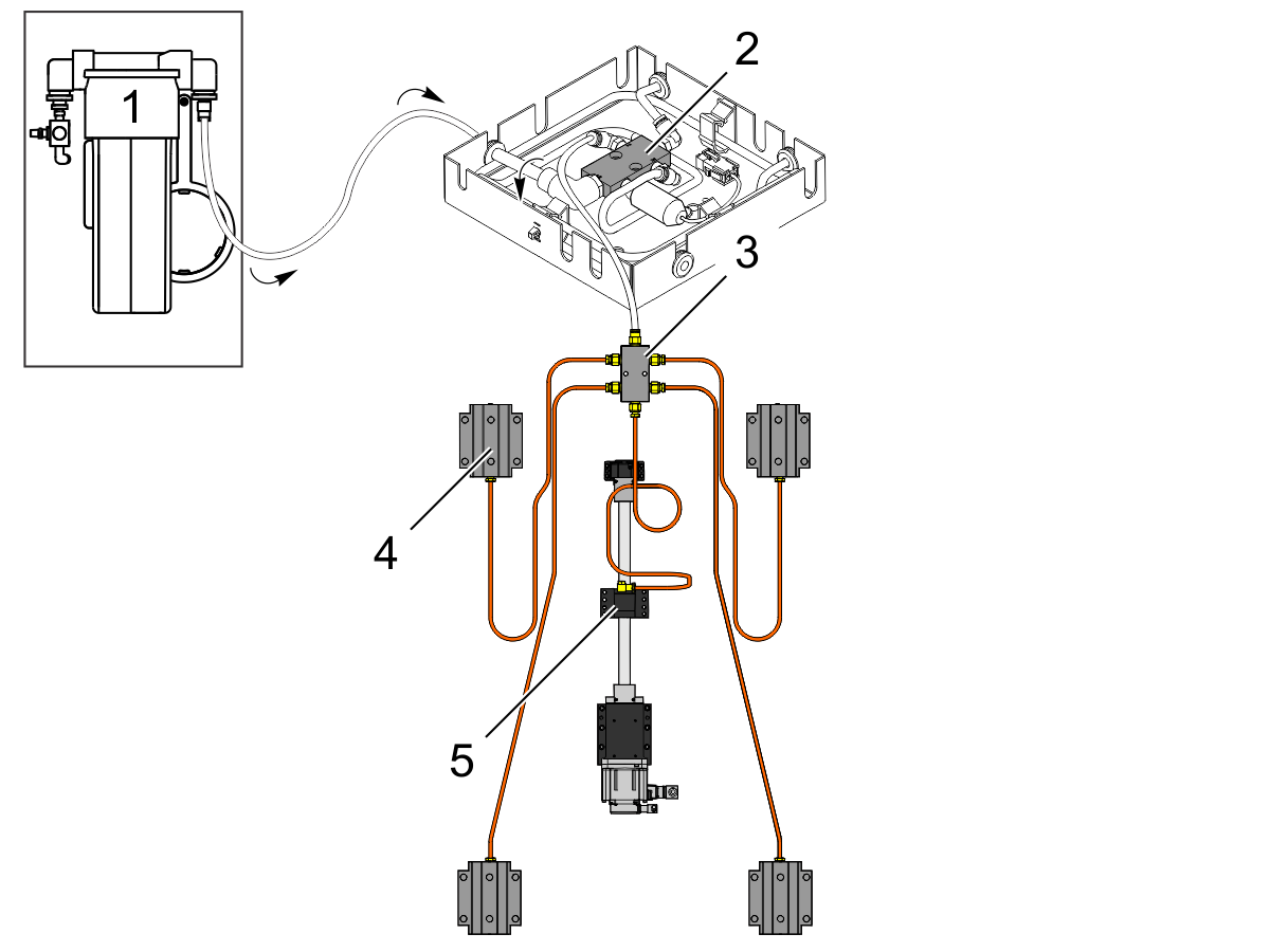

Ciclo de lubricación de ejes
El depósito de grasa lubrica los ejes a una tasa de (1) ciclo de bombeo cada 24 horas de movimiento de los ejes.
La grasa se transfiere desde el recipiente de grasa [1], a través de tubos de plástico flexibles, al colector de distribución principal [2].
La grasa se transfiere desde el colector de distribución principal [2] hacia los colectores de eje [3].
Nota: La cantidad de colectores de eje puede ser diferente en algunas máquinas.
Nota: Cada eje tiene (2-6) seguidores de guías lineales [4] y (1) tuerca de bolas [5].
La grasa se transfiere desde los colectores de eje a través de tubos de cobre. Los tubos de cobre lubrican los seguidores de guías lineales [4] y la tuerca de bolas [5].

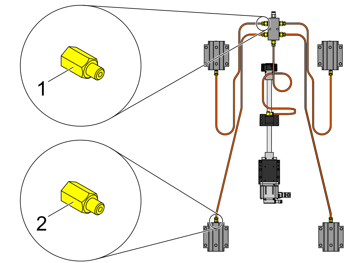

Información sobre racores del colector de eje
El sistema de lubricación por grasa sin limitador de flujo utiliza racores adaptadores [1] en los colectores de eje. Los seguidores de guías lineales también utilizan racores adaptadores [2]. No hay racores limitadores en este sistema. El flujo de grasa se controla mediante tubos de plástico flexible y tubos de cobre de igual longitud hacia cada punto de distribución.
Nota: Los racores adaptadores son más pequeños que los racores limitadores y no restringen el flujo de grasa.
Nota: En este sistema, los tubos de cobre tienen la misma longitud.
Nota: No cambie la longitud de los tubos de cobre ni de los tubos de plástico flexibles. Esto cambia el flujo de grasa.
