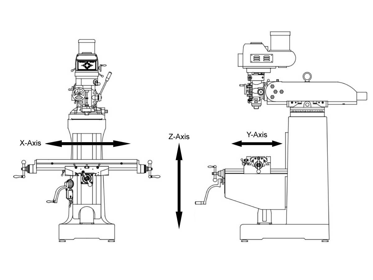

1.1 Johdanto
HKM-1 – Johdanto
Overview
Tässä käyttöoppaassa kuvataan Haasin polvijyrsintäkoneen (HKM-1) ominaisuudet ja toiminnot.
Tämän asiakirjan lisäksi voit löytää HKM-1-mallia koskevia tarkempia tietoja osoitteessa www.HaasCNC.com.
Haas HKM-1 on perinteinen jyrsinkone, jossa on 9" x 49" (229 x 1 245 mm) pöytä ja 4 500 rpm:n R8-kara.
HKM-1-jyrsinkone on varustettu pneumaattisella vetotangolla, X-akselin syötöllä kytkinkahvoilla, XY DRO:lla, digitaalisella pinoliasteikolla, lastukaukalollisella jäähdytysnestejärjestelmällä ja automaattivoitelujärjestelmällä.

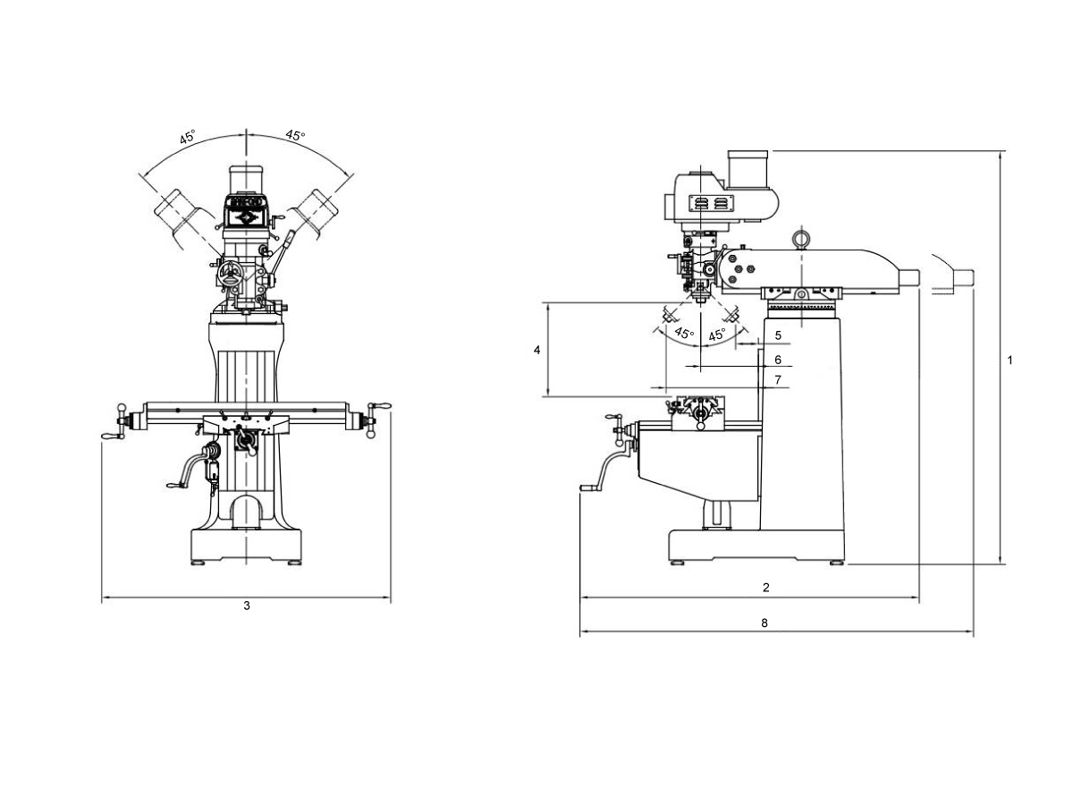

1.3 Tekniset tiedot
HKM-1 – tekniset tiedot
Machine Specifications
Osa Tiedot
Liikealue X – akseli 32,7 in / 830 mm
Y-akseli 12 in / 305 mm
Z-akseli 16 in / 406 mm
Kelkan liikealue 15, 354 in / 390 mm
Pinolin liikealue 5 in / 127 mm
Pään kierto +/- 45°
Pään kallistus +/- 45°
Revolverin kierto +/- 360 °
Pinolin syöttö 0,0016/0,003/0,006  tuumaa per kierros / 0,04/0,08/0,15 mm per kierros
Karanpäästä pöytään 1,34–17,32” / 34–440 mm
Karan keskiviivasta pylvääseen 6" – 21,4" / 154 – 544 mm
Karanopeus
50 Hz: 50–3 750 rpm
60 Hz: 60–4 500 rpm
Karakartio R8
Karamoottori 5 Hv / 3,7 kW
Teho 3-vaiheinen 220 V
Nettopaino 2200 lbs / 950 kg
Machine Dimensions
Osa  Mitat (tuumaa/mm)
Pöydän koko: 9 x 49 tuumaa / 203 x 1 245 mm
T-uran leveys 0,63 tuumaa (x3) / 16 mm (x3)
1  80,5 in / 2046 mm
2 63,75 in / 1620 mm
57,8 in / 1468 mm
4  0-18 in / 0–455 mm
5 0,5–11,2 tuumaa / 13–285 mm
6 5,4–17 tuumaa / 137–435 mm
7 9–21 tuumaa / 228–533 mm
8 ENINTÄÄN  70 in / 1780 mm
