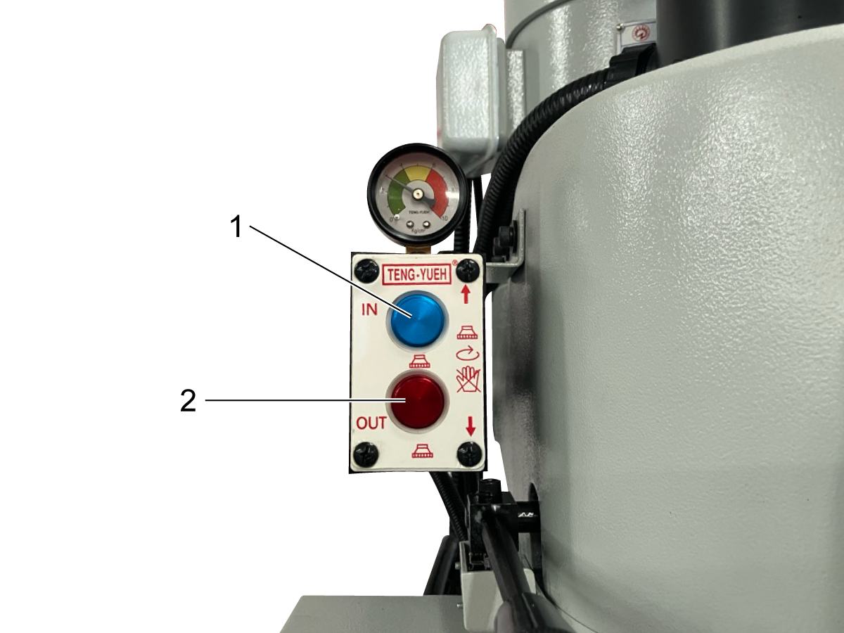

Tässä menettelyssä esitellään Haas-jyrsinkoneen toimintaa ja käyttöä.

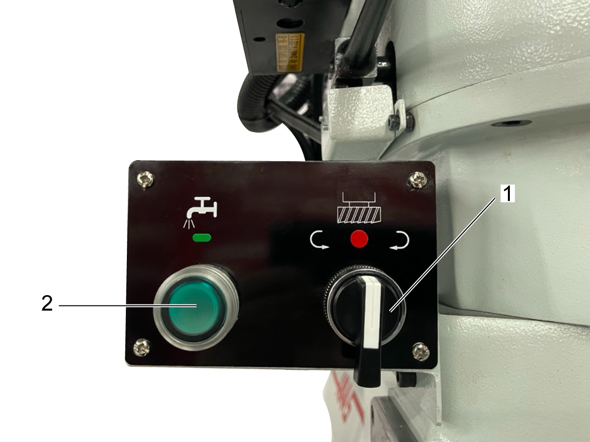

Karan kiertokytkin käynnistää karan liikkeen.
Kun karaa käännetään vasemmalle isolla vaihteella, kara alkaa pyöriä vastapäivään. Kun sitä käännetään oikealle, se alkaa pyöriä myötäpäivään.
Pienellä vaihteella kara pyörii vastakkaiseen suuntaan.
Jäähdytysnestepainike [2] käynnistää jäähdytysnesteen virtauksen koneeseen. Kun sitä on painettu, jäähdytysneste alkaa virrata tasaisesti, kunnes painiketta painetaan uudelleen.
Siirrä kara kokonaan ylös ja lukitse paikalleen.
Aseta työkalut asianmukaiseen kiinnitysholkkiin karanpäähän. Kierrä kiinnitysholkkia , kunnes avaimenperä on suunnattu ja holkki voidaan työntää karanpäähän.
Huomautus: Ole varovainen, kun käsittelet työkaluja.

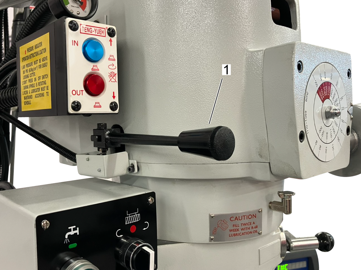

 Paina ja pidä alhaalla työkalun IN-painiketta [1] työkalun lukitsemiseksi vetotangolla.
Huomautus: Älä koske työkaluun, kun kara on liikkeessä. Karan on pysähdyttävä kokonaan ennen työkalujen vaihtamista.
Poista työkalu pitämällä työkalua ja kiinnitysholkkia yhdessä kädessä ja painamalla työkalun OUT-painiketta [2].

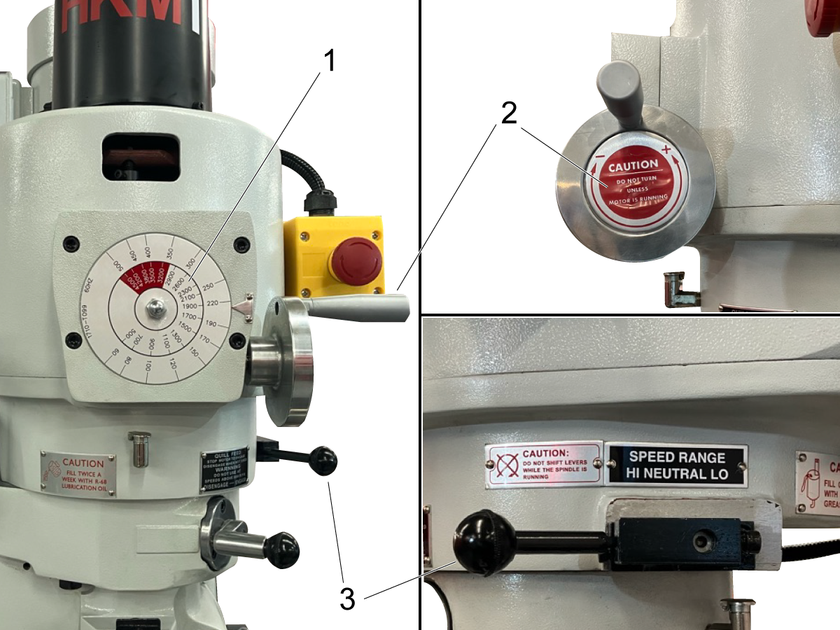

Spindle Operation
Karanopeuden kyltti [1] osoittaa rpm-luvun, jolla kara käy. Ulompi ympyrä vastaa matalan alueen nopeuksia, kun taas sisempi ympyrä vastaa korkean alueen nopeuksia.
Nopeudenvaihtokäsipyörää [2] voidaan käyttää karan pyörimisnopeuden muuttamiseen. Pyöritä pyörää kohtalaiseen tahtiin samalla, kun vaihdat nopeutta. Älä muuta nopeutta mahdollisimman nopeasti.
Huomautus: Käytä nopeudenvaihtokäsipyörää vain kone ollessa käynnissä. Älä muuta nopeuksia, kun kara on paikallaan.
Suur-pieninopeusalueen vipua [3] voidaan käyttää vaihdettaessa korkealta hitaalle vaihteelle. Jos vipu juuttuu vaihdetta vaihdettaessa, pyöritä kara käsin, jotta se ohjautuu paikalleen.
Huomautus: Muuta nopeusaluetta vain, kun kara on paikallaan. Älä koskaan vaihda, kun kara on liikkeessä.

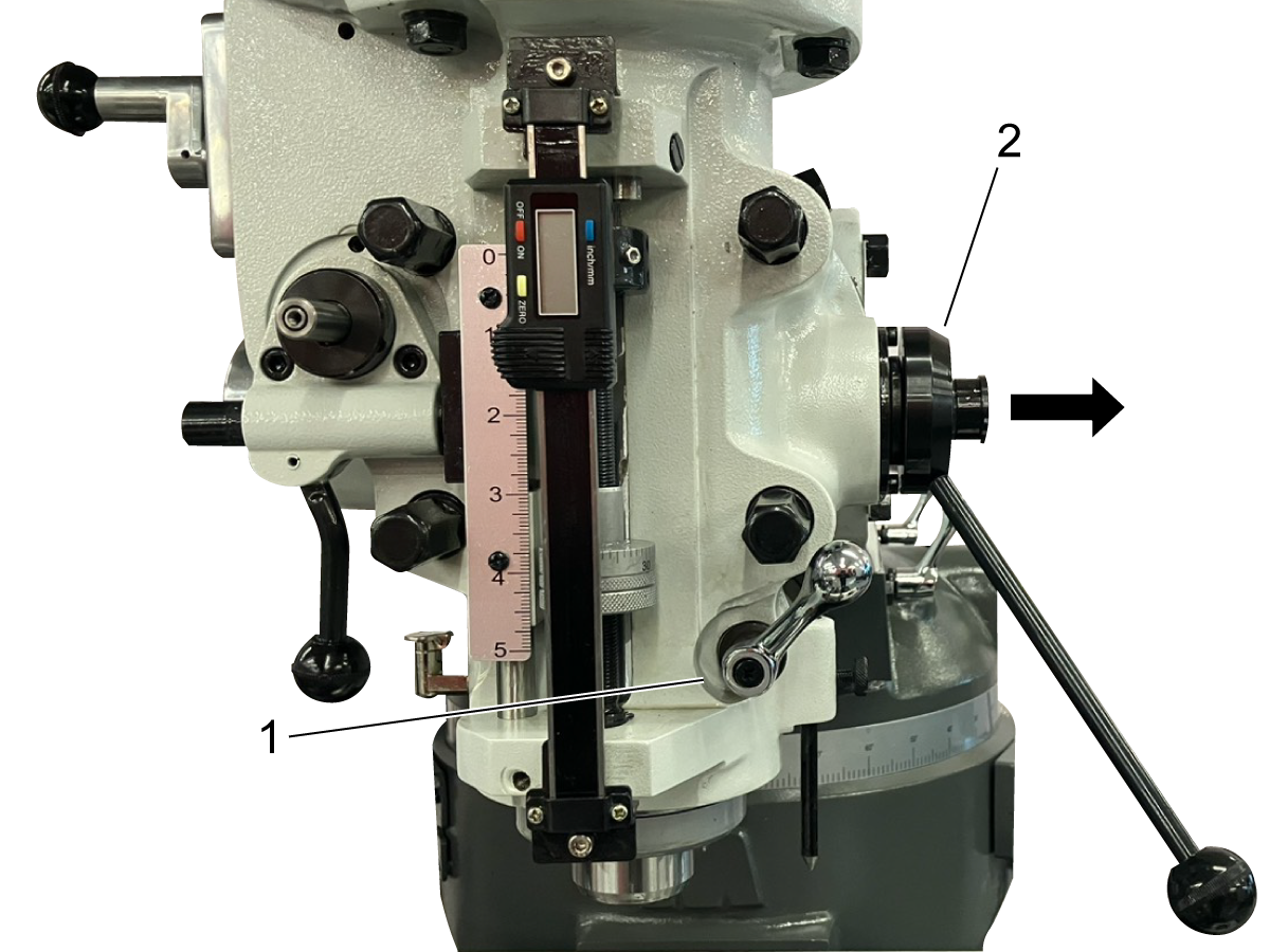

Pinolin lukkoa [1] voidaan kiristää pinolin lukitsemiseksi määritetylle korkeudelle. Tätä suositellaan kaikille toimenpiteille, jotka eivät edellytä pinolin korkeuden muuttamista.
Pinolin syöttökahvaa [2] voidaan käyttää pinolin nostamiseen tai laskemiseen manuaalisesti. Kun kahva on hankalassa asennossa, se voidaan vetää irti ja säätää uudelleen.
Karajarrua [1] voidaan vetää karan liikkeen pysäyttämiseksi. Käytä jarrua ennen kuin olet vuorovaikutuksessa karan kanssa (ts. vaihdat työkalun) tai suoritat toiminnon, joka edellyttää koneen pysäyttämistä (kuten vaihteiden vaihto).

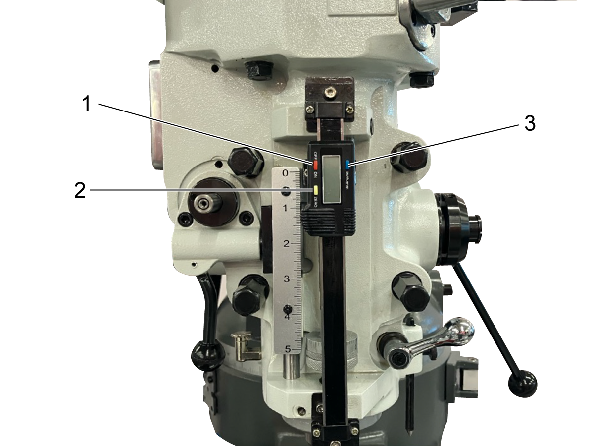

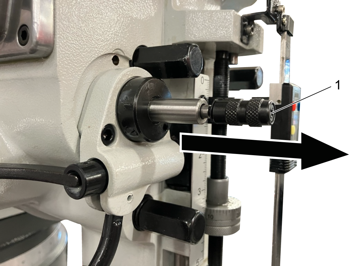

Mikrometrin nuppia [1] voidaan käyttää koneen etuosaan kiinnitetyn viivaimen kanssa pinolin tarkan pysäytyskohdan asettamiseen.
Kun pinolin pysäytys [2] vaikuttaa nuppiin, se estää pinolin liikkumisen pidemmälle, jolloin käyttäjä voi suorittaa useita toimintoja samalla syvyydellä.

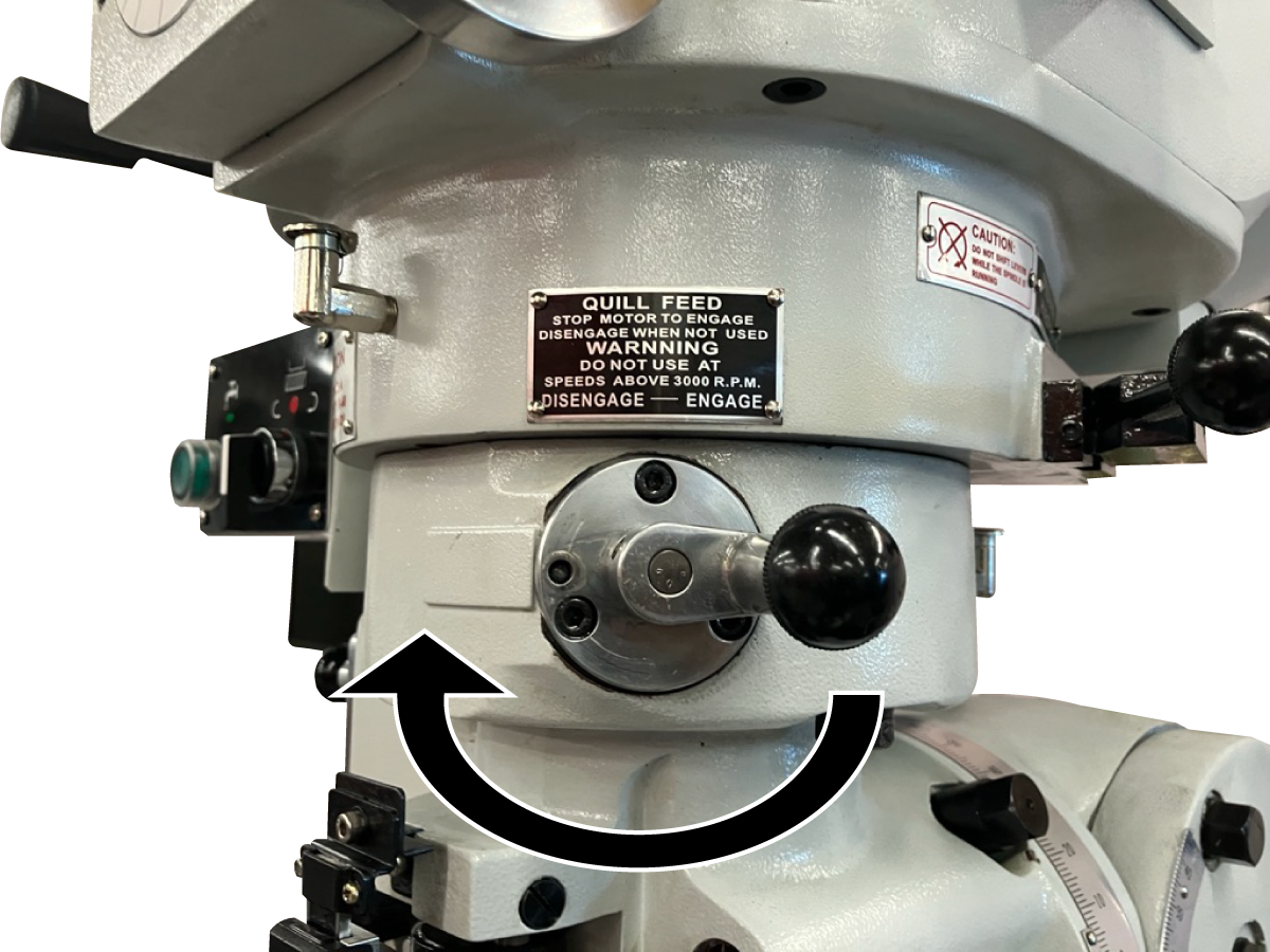

Quill Auto-Feed
Pinolin automaattinen syöttö voidaan kytkeä päälle siirtämällä pinolin syöttövipu kytkentäasentoon. Automaattinen syöttö on kytkettävä pois päältä aina, kun pinolin manuaalinen liike on tarpeen.
Huomautus: Jos automaattinen syöttövipu ei kytkeydy, pyöritä karaa käsin hammaspyörien verkon auttamiseksi.
Syötön ohjausvipu [1] on kytkettävä karan liikkeen aloittamiseksi. Vipua vedetään ulos, jolloin se kytkeytyy, ja työnnetään sisään, jolloin se vapautuu.
Syöttöohjauksen ylikuormituskytkin on suunniteltu vapauttamaan pinolin automaattinen syöttö, kun pinolissa on liikaa painetta (esim. kun pinolin pysäytys osuu mikrometrin mutteriin).

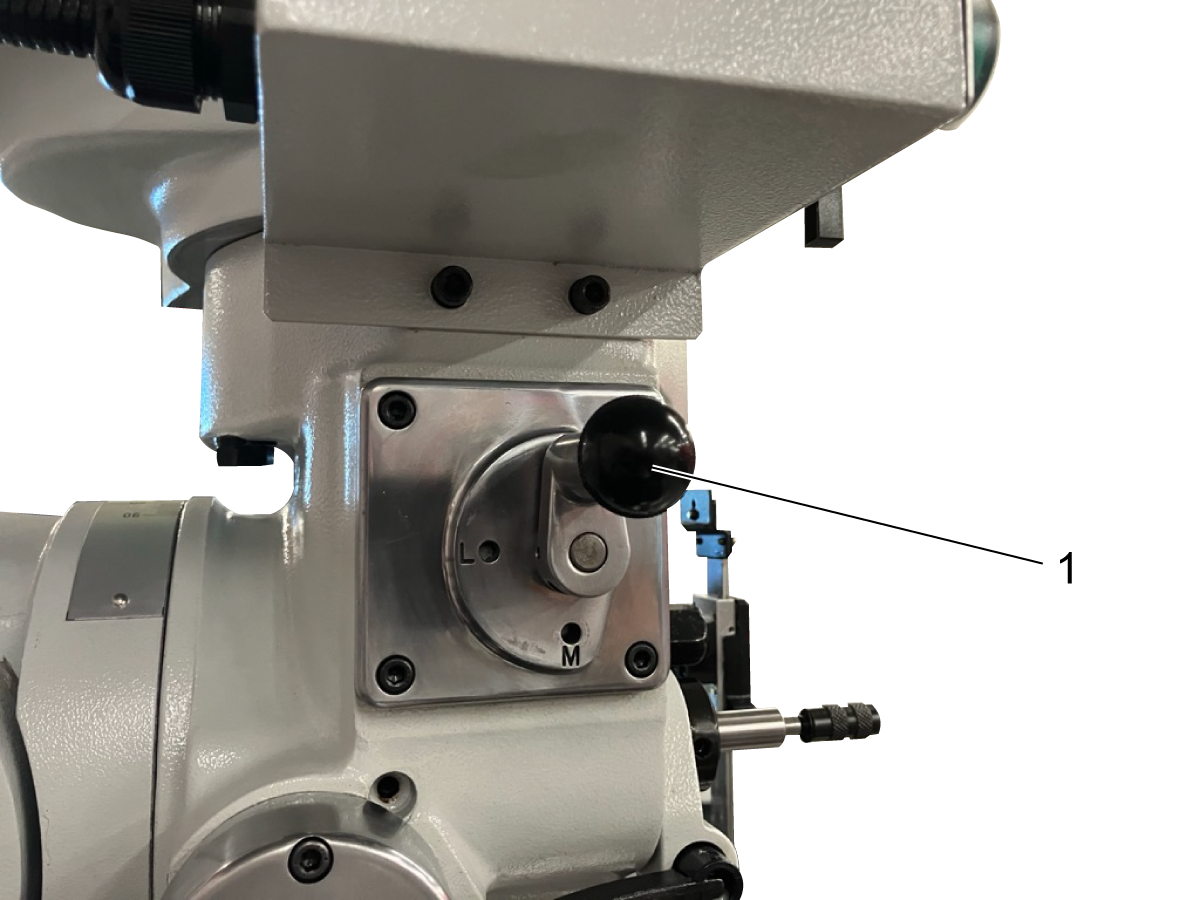

Syöttöarvon vipua [1] voidaan käyttää kara syöttöarvon ohjaamiseen. Syöttöarvo riippuu karan rpm-pyörimisnopeudesta, kuten alla kuvataan:
     Syöttöarvo (tuumaa per kierros)         Nopeus (mm/kierros)
H                           0,006                                   0,15
M                          0,003                                  0,08 L                           0,0015                                0,04
Huomautus: Syöttöarvoa tulee muuttaa pinolin automaattisen syötön ollessa kytkettynä ja karan käydessä

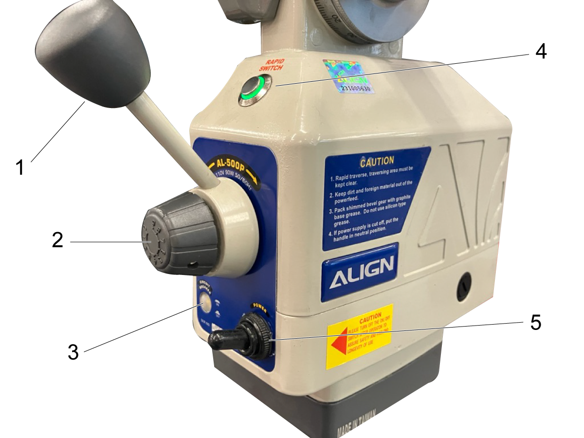

Power Table Feed
Syöttöpöydän komponentit ovat seuraavat:
  • Suunnanohjauskahva [1], joka aloittaa pöydän liikkeen, kun sitä käännetään oikealle tai vasemmalle.
  • Nopeudensäätönuppi [2], jota voidaan kiertää pöydän syöttöarvon muuttamiseksi.
  • Piirikatkaisin [3].
  • Virran merkkivalo [4], joka palaa vihreänä osoittaen, että laite vastaanottaa virtaa.
  • Virtakytkin [5].

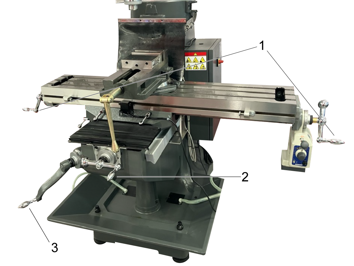

Pöytää voidaan liikuttaa x-akselilla pöydän kahvoista [1]. Kahvoja on työnnettävä pöytää kohti, jotta ne kiinnittyvät.
Pöytää voidaan siirtää y-akselilla satulan kahvan [2] avulla.
Pöytää voidaan siirtää z-akselilla polvikahvan [3] avulla. Polvikahva on irrotettava ja voidaan kääntää pois tieltä, kun sitä ei käytetä.

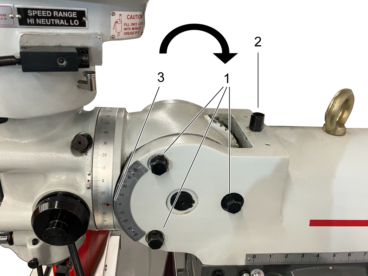

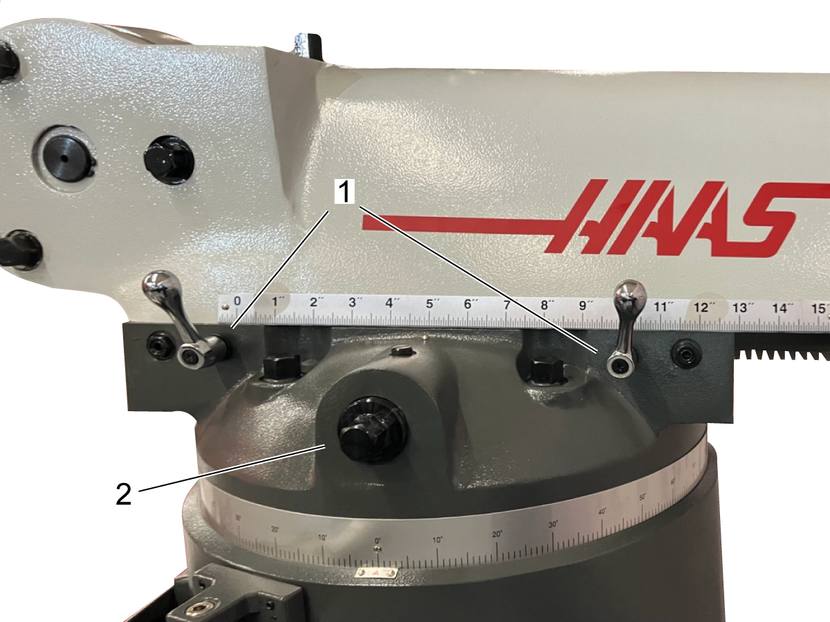

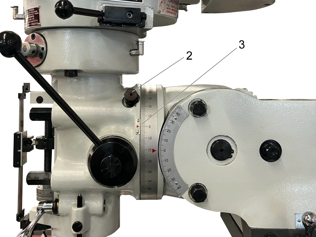

Säädä pään rullaa löysäämällä neljää pulttia [1] koneen etupuolella.
Huomautus: Älä irrota pultteja.
Käytä kääntöpulttia [2] pään pyörittämiseen, kunnes kulman ilmaisin [3] saavuttaa toivotun arvon. Kiristä pultit [1].
Säädä pään kaltevuutta löysäämällä kolmea pulttia karanpään takana [1].
Käytä kaltevuuden säätöruuvia [2] pään pyörittämiseen, kunnes mittari saavuttaa halutun kulman [3]. Kiristä pultit [1].
Löysää uppomännän lukot [1]. Siirrä uppomäntä haluttuun asentoon säätöruuvilla [2].  Raskaissa toiminnoissa pää on sijoitettava mahdollisimman lähelle pylvästä parhaan jäykkyyden saavuttamiseksi.
Huomautus: Älä poista uppomännän lukkoja
Säädä pään kääntöä löysäämällä neljää pulttia [1] pylvään yläosassa. Kierrä päätä, kunnes mittari [2] saavuttaa halutun kulman.
Pöydän lukot [1] voidaan kytkeä päälle X-akselin liikkeen estämiseksi. On suositeltavaa kytkeä pöydän lukot kaikkiin toimintoihin, jotka eivät edellytä x-akselin liikettä.
Satulan lukko [2] voidaan kytkeä y-akselin liikkeen estämiseksi. On suositeltavaa kytkeä satulan lukot kaikkiin toimintoihin, jotka eivät edellytä x-akselin liikettä.
Polvilukot [3] voidaan kiinnittää polven liikkeen estämiseksi. On suositeltavaa kiinnittää polvilukot kaikkiin toimenpiteisiin, jotka eivät edellytä polven liikettä.

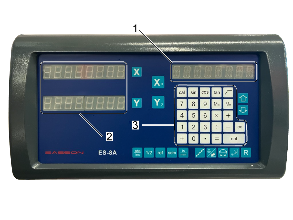

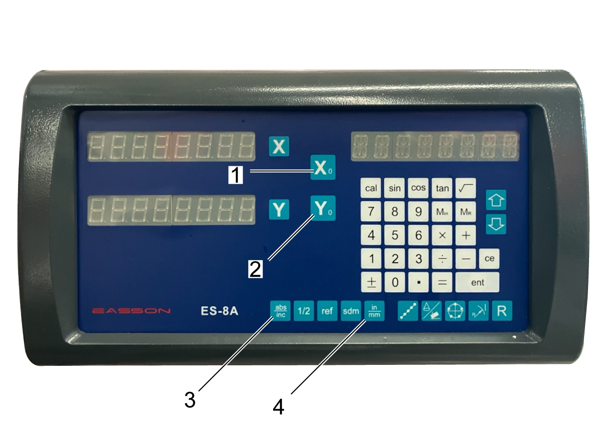

Tässä menettelyssä esitellään HKM-1:n digitaalisen lukeman (DRO) toiminta ja käyttö.
X and Y-Axis Readouts
Digitaalisen lukeman (DRO) osoittaa karan aseman näytöllään. Digitaalisen lukeman perustoiminnot on dokumentoitu alla. Lisätietoja digitaalisen lukeman monimutkaisista toiminnoista on ES-8A Digitaalisen lukujärjestelmän käyttöoppaassa.
ES-8A Digitaalisen lukujärjestelmän käyttöopas
Oikeassa yläkulmassa [1] näkyy DRO-tila normaalissa käytössä ja laskutoimitusten tulokset laskintilassa.
Vasemmalla olevat lukemat [2] näyttävät X- ja Y-akseliasemat.
Näppäimistö [3] toimii laskimena ja numeerisena tulona.

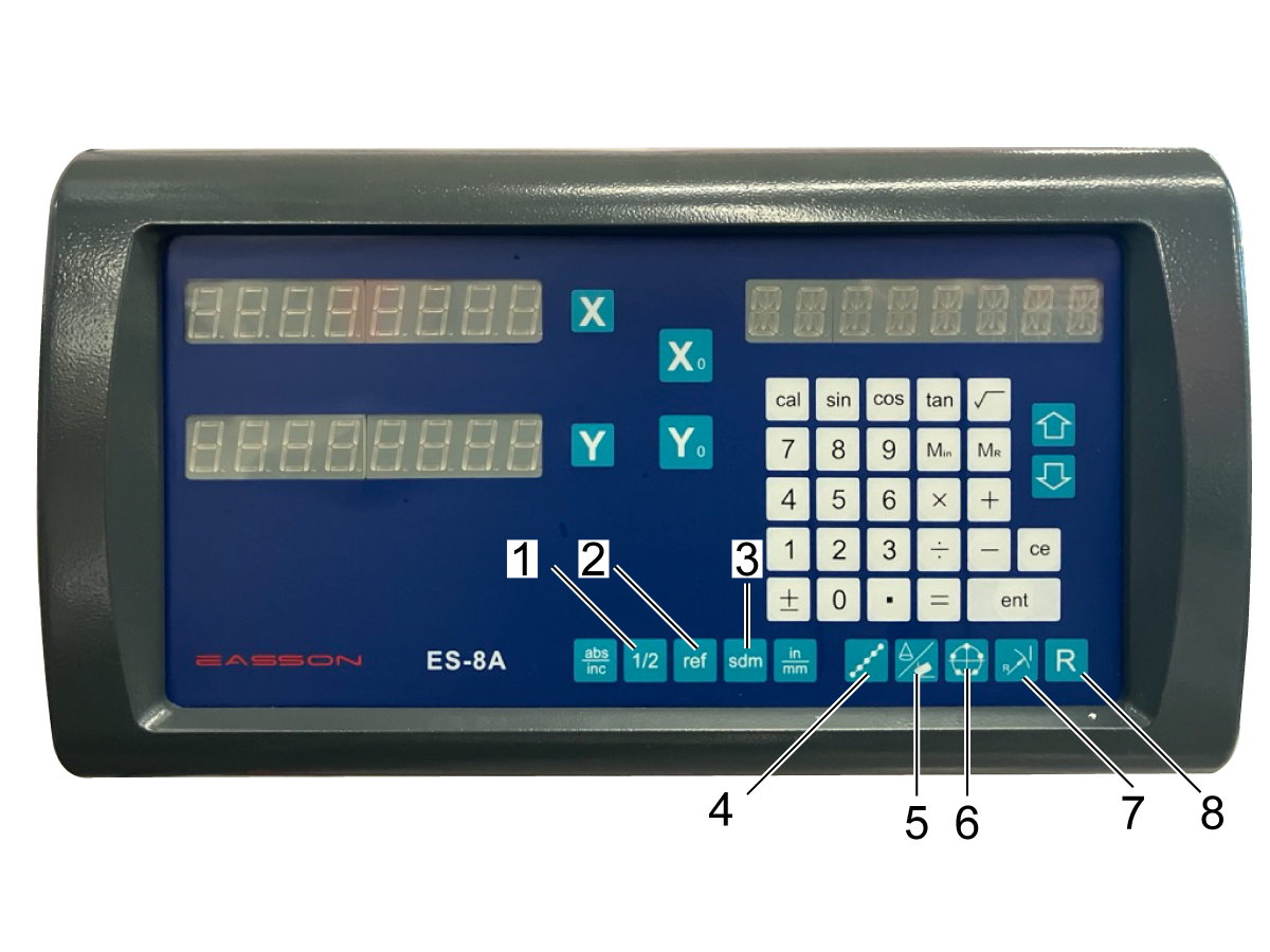

[X_0] [1] ja [Y_0] [2] asettavat X- ja Y-akseleiden hetkellisen aseman nollaan.
[ABS/INC] [3] vaihtaa absoluuttisen ja inkrementaalisen koordinaattinäytön välillä.
[in/mm] [4] vaihtaa digitaalisen lukeman yksiköt tuumien ja millimetrien välillä.
Lisätietoja jäljellä olevien painikkeiden monimutkaisista toiminnoista on ES-8A-digitaalisen lukujärjestelmän käyttöoppaassa. Katso alla olevasta taulukosta painikkeiden nimet ja sivunumerot.
Painikkeen numero Tehtävä Sivu(t)
Keskushaku 3
2 Datum-muisti 20-23
Alakalvon funktio 12-19
Työkalun paikoitus reikien linjalle 24-27
5 Kallistetun kulman työkalun paikoitus 28-32
6Kallistusympyrän halkaisija
33-37
7 Valokaaren työstö 38-55
8 Yksinkertaistettu kaarityöstö 55-65

Valitse pienin mahdollinen työkalun kiinnitysholkki, joka sopii työkaluusi.  Aseta työkalu kiinnitysholkkiin.
Säädä työkalun asemaa. Työkalun kiinnitysholkin pään tulee tarttua pyöreään varteen kierteiden yläpuolella [1]. Pidä työkalun ulkonema mahdollisimman lyhyenä välttääksesi tärinän koneen ollessa käynnissä.
Älä kiinnitä työkalun kiinnitysholkkia kierteisiin [2]. Jos poran- ja sahanterässä on ura, kiinnitysholkki on kiinnitettävä uran alapuolelle [3].
Siirrä kara liikealueen yläosaan pinolin syöttökahvalla [1]. Lukitse pinoli [2].
Aseta työkalut asianmukaiseen kiinnitysholkkiin karanpäähän. Kierrä kiinnitysholkkia , kunnes kiilaura [1] on suunnattu ja kiinnitysholkki voidaan työntää karanpäähän.
Unload Tool
 Huom: Älä koske työkaluun, kun kara on liikkeessä. Karan on pysähdyttävä kokonaan ennen työkalujen vaihtamista.
