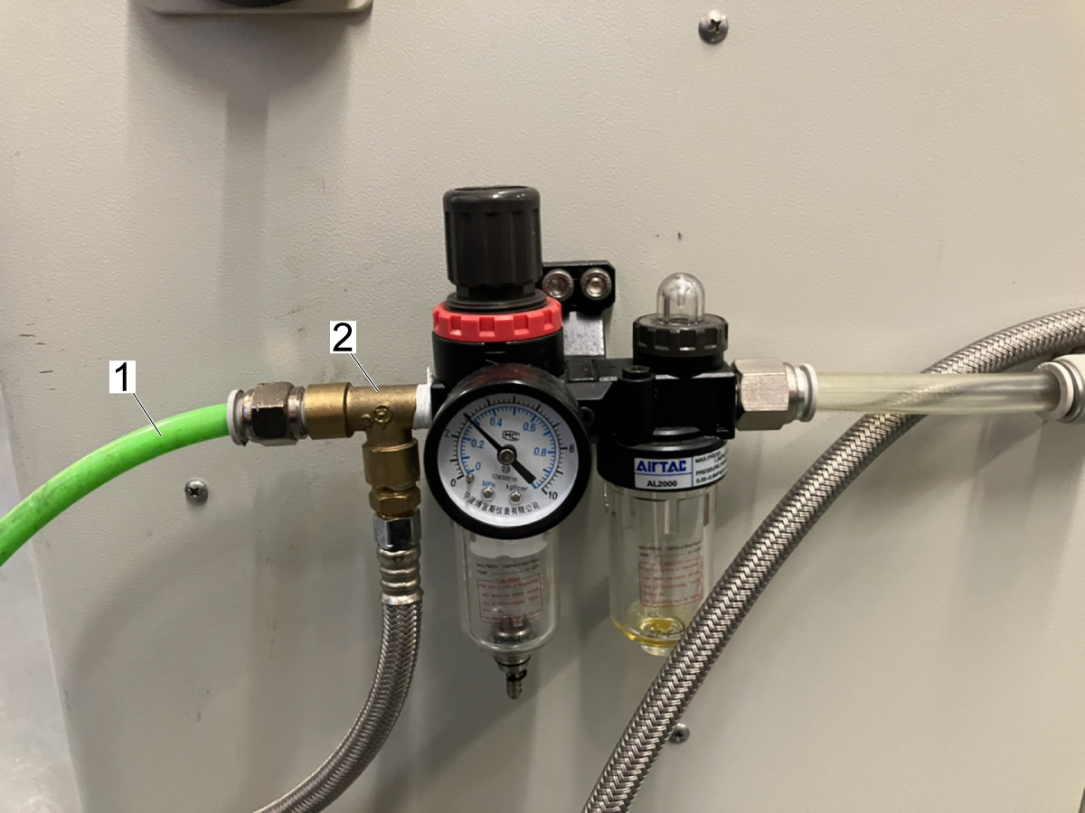

Paineilman vaatimukset:
  • Asiakkaan on liitettävä HSF-450 ilmalähteeseen. Ilmanottoaukon väkäseen sopii putki, jonka sisähalkaisija on 1/4” ja ulkohalkaisija 3/8”.
  • Säädä paineensäädin välille 75–87 PSI (0,5–0,6MPa).

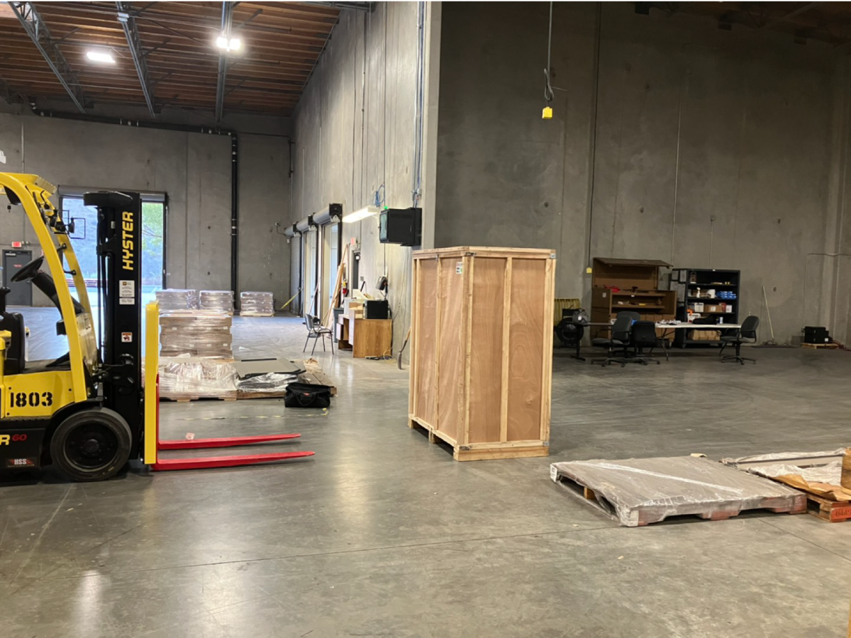

Aseta laatikko avoimelle alueelle, jossa on tilaa pakkauksen edessä ja sen takana. Pakkauksen edessä olevan alueen on riitettävä trukille.

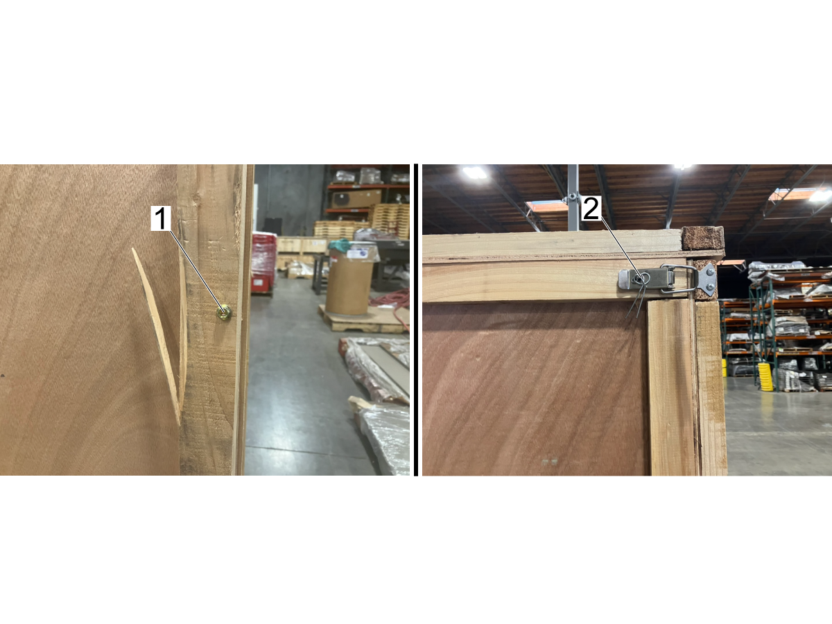

Irrota oven kiinnitysruuvit. Ruuveissa on joko 5/16" kuusiokantapää [1] tai ristipää.
Avaa johdon pidike, sulje kuusi salpaa [2] ja vapauta salvat. Oven jokaisessa kulmassa on yksi salpa ja yksi keskellä, ylhäällä ja alhaalla.

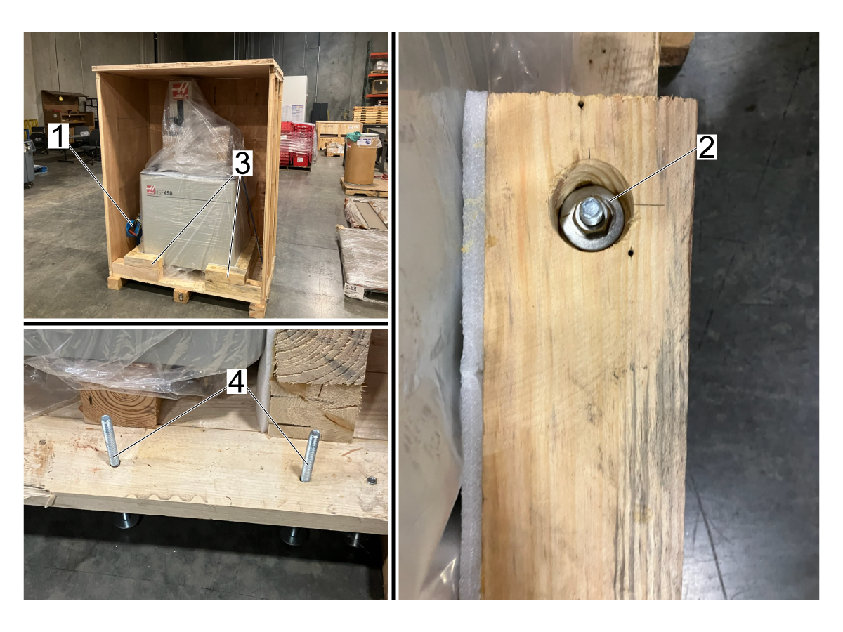

HSF-450:tä pitelee paikallaan usea puupalikka [3]. Ne on kiinnitetty kuudella pultilla, joissa on 3/4" mutterit [2]. Irrota nämä mutterit ja poista palikat.
Nosta laatikkoa haarukkatrukilla, jotta voit irrottaa kuusi pulttia [4].

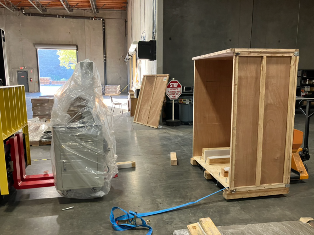

Kun pultit ja puupalkit on irrotettu, vapauta hihna [1], joka pitää HSF-450:tä painettuna alaspäin.
Aseta trukin haarukat [1] lähelle toisiaan ja laitteen alle. Aseta kartonkipala laitteen päälle suojataksesi sitä, siltä varalta, että se osuu laatikon yläosaan.
Nosta konetta muutaman tuuman verran.
Aseta lavanostin [2] laatikon taakse ja nosta sitä, jotta se ei enää lepää lattialla.
Vedä laatikko pois HSF-450:stä lavanostimen avulla.
Laske HSF-450 alas ja poista pakkaus. Avaa pyörien lukitus ja siirrä HSF-450 sijaintiinsa.

Ilmanpaineen on oltava 75–87 PSI (0,5–0,6 MPA). Ilmanottoaukon väkäsessä voidaan käyttää putkea, jonka sisähalkaisija on 1/4” ja ulkohalkaisija 3/8”.
Paineilmaletku voidaan liittää T-niveleen [2].

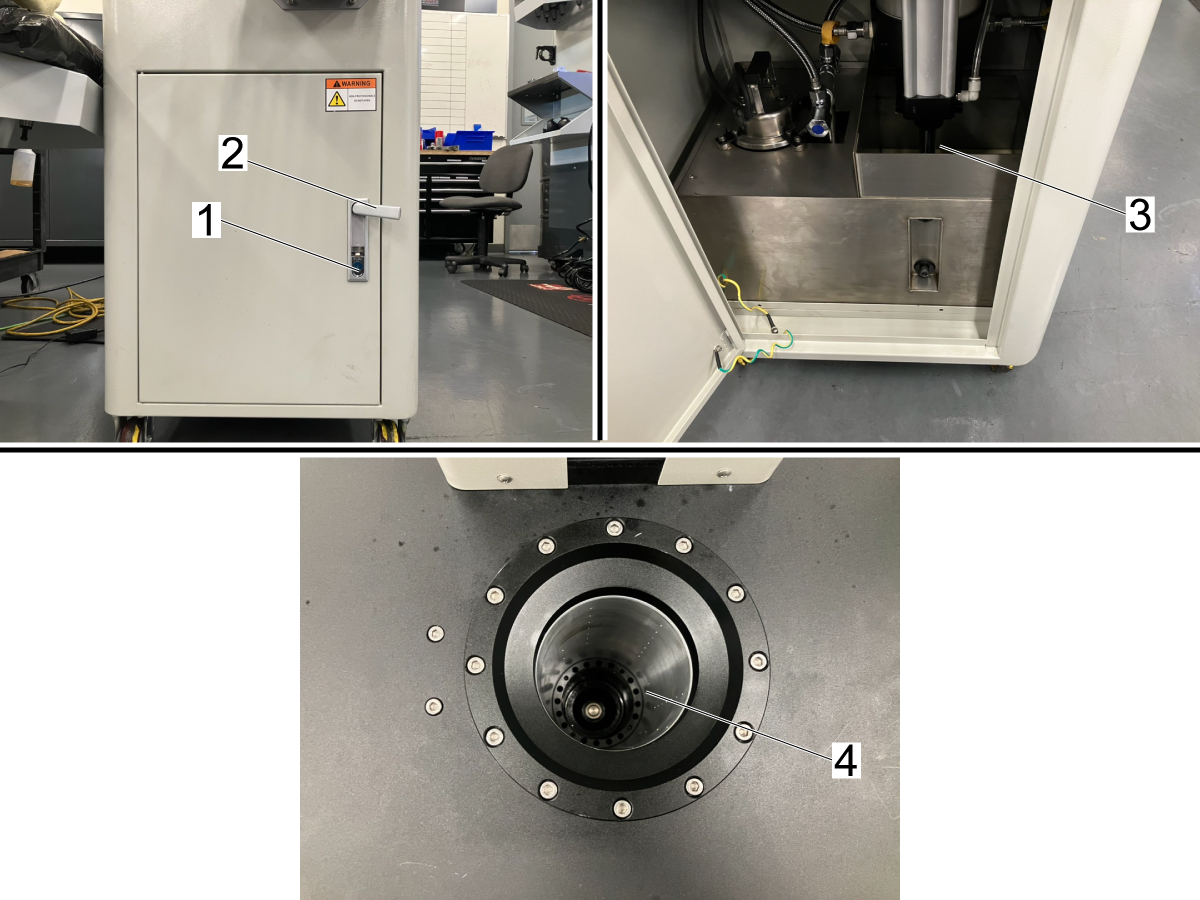

Säiliö voidaan täyttää avaamalla kaapin ovi vasemmalla puolella, kaatamalla jäähdytysneste säiliöön tai kaatamalla jäähdytysneste työkalunpitimen sylinteriin.
Jäähdytysnestesäiliöön päästään käsiksi painamalla salvan [2] painiketta [1], jolloin se vapautuu, ja kääntämällä sitä 90 astetta vastapäivään. Säiliössä on avoin yläosa [3], ja se voidaan täyttää suoraan.
Täytä työkalunpitimen sylinteristä irrottamalla työkalunpitimen holkki ja kaatamalla jäähdytysnestettä sylinteriin. Reiän pohja [4] tyhjenee säiliöön. Säiliö voi ylitäyttyä tästä reiästä, jolloin jäähdytysnestettä läikkyy kaappiin. Avaa kaappi ja tarkista säiliö ylitäytön estämiseksi.
