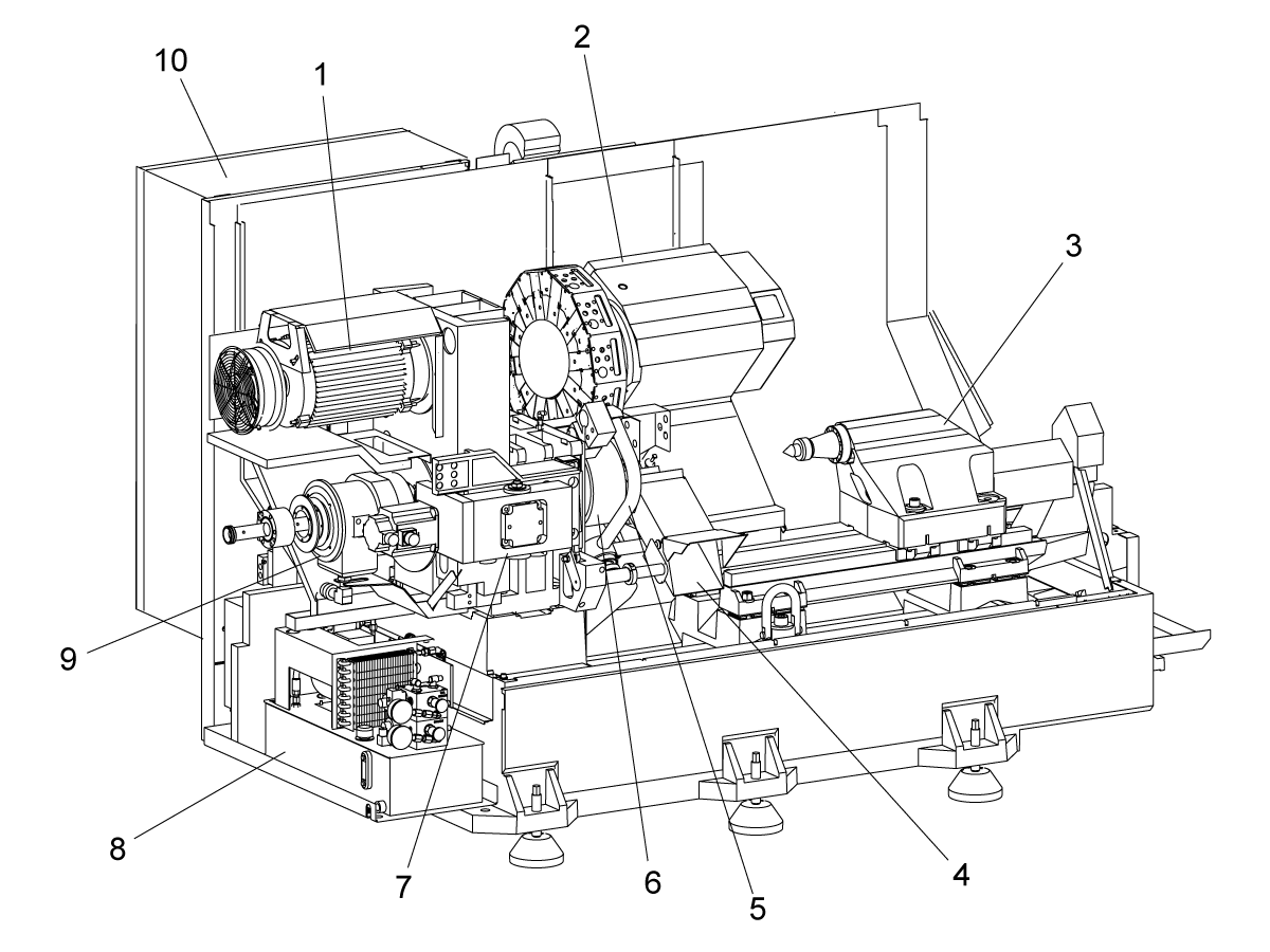

Lathe - Features (Front View With Covers Removed)
1. Karamoottori
2. Työkalurevolverin kokoonpano
3. Kärkipylkkä (valinnainen)
4. Kappaleen poimija (valinnainen)
5. LTP-varsi (valinnainen)
6. Istukka
7. C-akselikäytön kokoonpano (valinnainen)
8. Hydrauliikkalaitteisto (HPU)
9. Karanpään kokoonpano
10. Ohjauskaappi

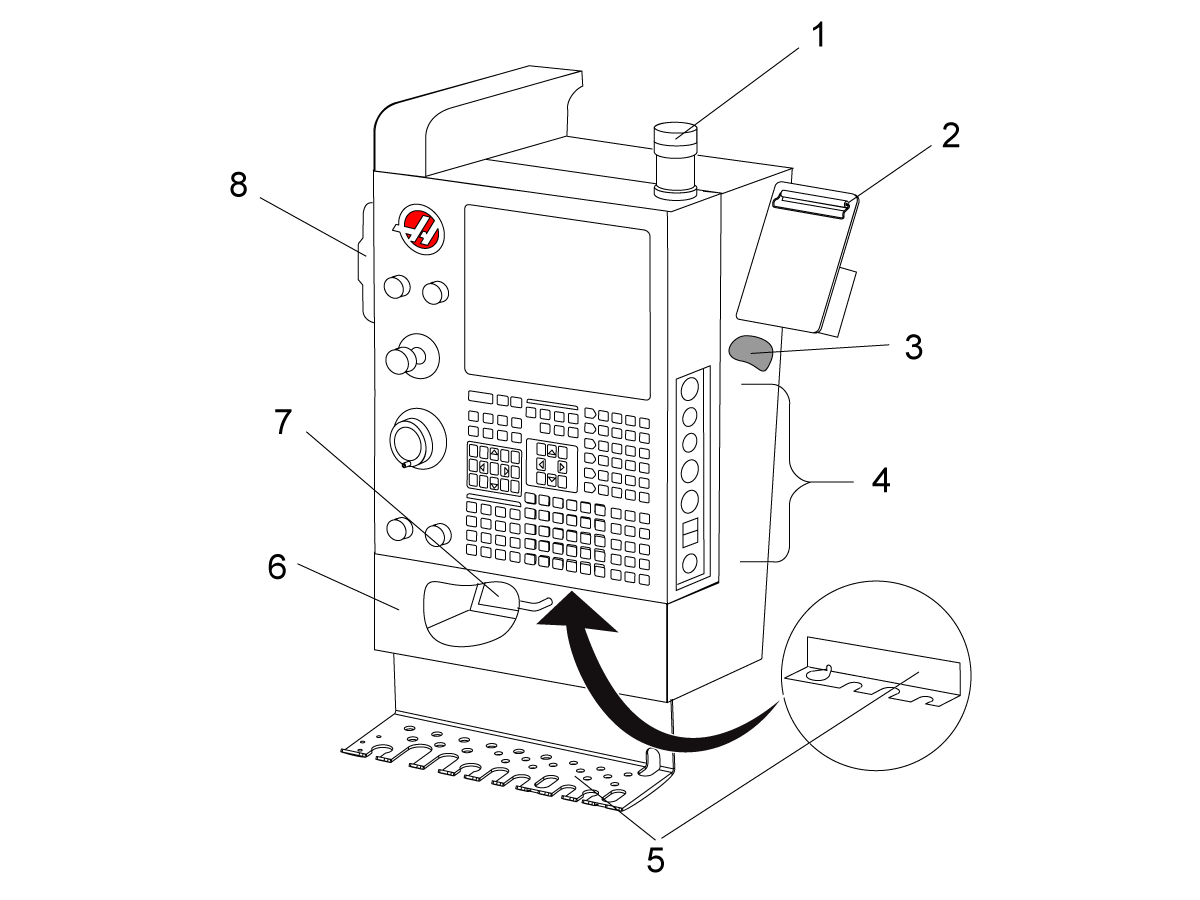

Lathe - Features Detail A - Control Pendant with Cabinet
1. Työmerkkivalo
2. Leikepöytä
3. Käyttöohjekirja ja kokoonpanotiedot (tallennettu riippuohjauspaneelin sisään)
4. Sivupaneelin ohjaimet
5. Työkalunpidin (kuvassa myös työkalunpidin ohuen riippuohjauspaneelin varustuksella)
6. Säilytystaso
7. G- ja M-koodien referenssiluettelo
8. Kauko-ohjain

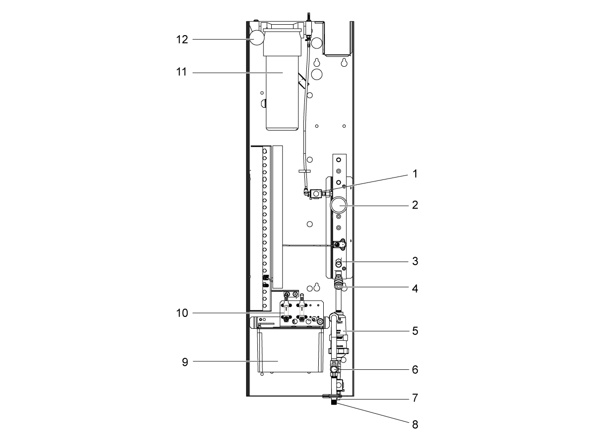

Lathe - Features Detail B - Lubrication Panel Example
1. Minimivoitelun öljysolenoidi
2. Ilmanpainemittari
3. Ilmanpäästöventtiili
4. Pyöröpöydän ilmansyöttö
5. Ilma/vesi-erotin
6. Ilmasulkuventtiili
7. Purkaussolenoidi
8. Ilmantuloportti
9. Karan voiteluainesäiliö
10. Karan voitelun tarkkailulasi (2)
11. Akselin voiteluöljysäiliö
12. Öljynpainemittari
Huomautus: Lisätietoja on käyntioven sisäpuolisessa kilvessä.

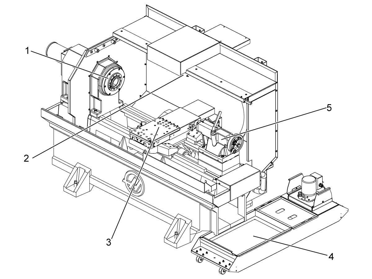

Toolroom Lathe - Features (Front View)
1. Karakokoonpano
2. Sähköinen käsipyörä
3. Paineilmapistooli
4. Jäädytysnestesäiliö
5. Kärkipylkkä
6. Ohjauspaneeli
Toolroom Lathe - Features (Front View, Doors Removed)
1. Karanpää
2. Työvalo
3. Poikkiluisti (teränpidin / revolveri ei kuvassa)
5. Kärkipylkkä
