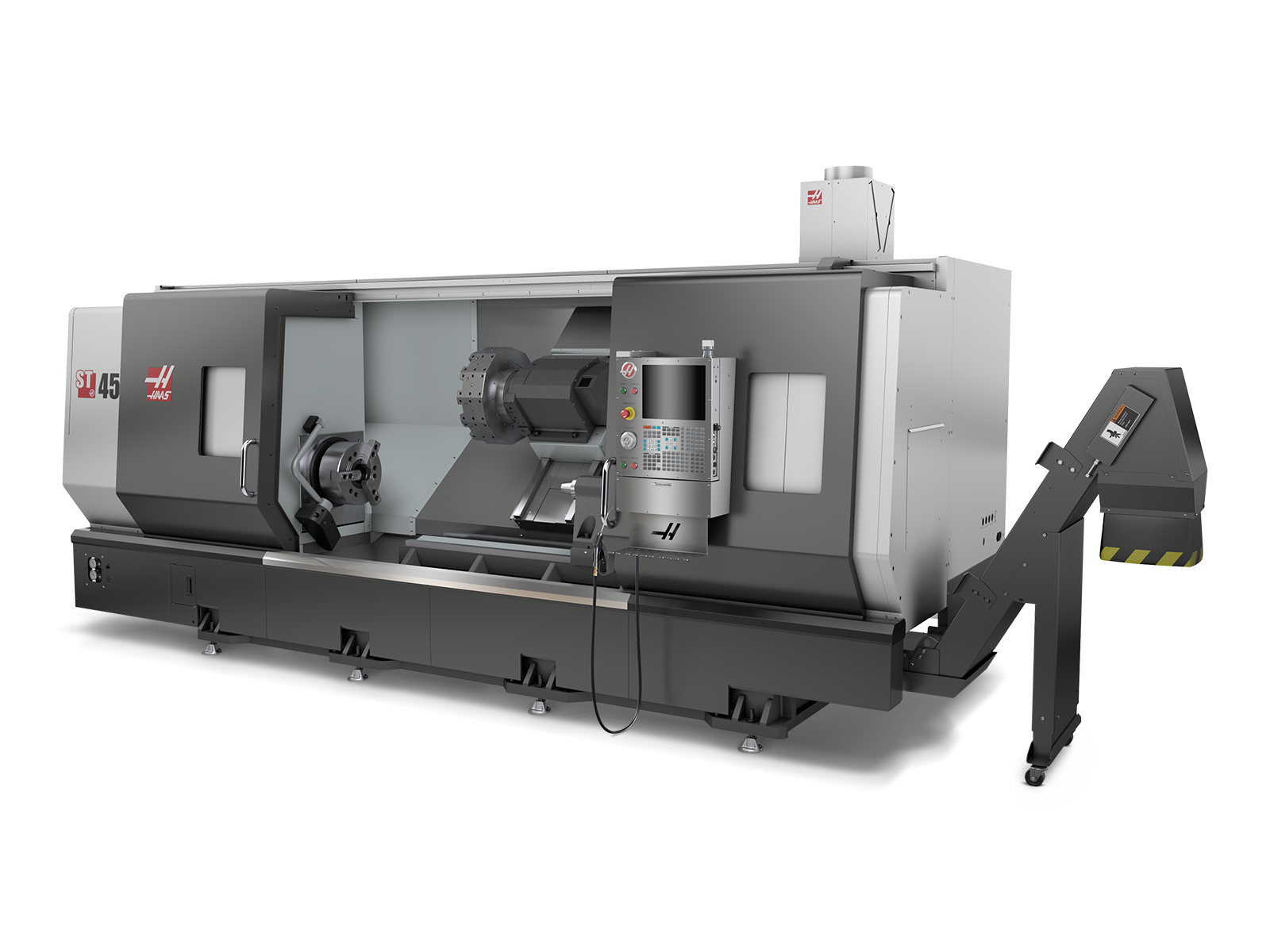

Tour CNC avec capacité max. 762 x 2 032 mm et alésage 178 mm
Les centres de tournage de haute performance de série ST de Haas ont été conçus afin d’offrir flexibilité pour le réglage, rigidité optimale et stabilité thermique élevée.  La ST-45L est une tour banc long, grand alésage avec une volume de travail généreuse. Cette machine offrent les meilleures performances possibles pour le prix (la meilleure valeur) dans sa catégorie.
  • Volume de travail extra-longue
  • Poupée mobile servocommandée entièrement programmable
  • Tourelle boulonnée 12 positions avec bride hydraulique
  • Nez de broche et alésage de la broche larges

Caractéristiques standard
  • Broche 1 400 rpm
  • Tourelle pour porte outils boulonnés 12 positions
  • Réservoir de liquide de coupe 95 gallons
  • Pompe d’arrosage à plusieurs étages
  • Contrôle du moniteur grand écran
  • Grande manivelle électronique portable avec écran tactile
  • Interface Ethernet
  • Connexion WiFi pour la commande Haas
  • Protection contre les surtensions
  • Module de détection précoce des pannes d’électricité
  • Gestion avancée des outils
  • Code M d’affichage des ressources ; M130
  • HaasConnect : Surveillance à distance
  • HaasDrop
  • Taraudage rigide
  • Mémoire programme 1 Go standard
  • Logement d’outil allongé
  • Support de chargement de téléphone
  • Kit de porte-outil boulonné, 1.25"
  • Poupée mobile servocommande programmable, MT5

Capacities S.A.E METRIC
Mandrin (facultatif) 18.0 in 457 mm
Diamètre en l’air de la pièce max. 35.5 in 902 mm
Diamètre de coupe maximal (selon tourelle BOT) 30.00 in 762 mm
Max Cutting Diameter (with BMT75 turret) 27.50 in 699 mm
Longueur de coupe maximal (varie en fonction du dispositif de serrage de la pièce) 80.0 in 2032 mm
Passage de barre avec option Disp ser pc 6.50 in 165 mm
Courses S.A.E METRIC
Axe X 20.00 in 508 mm
Axe Z 80.00 in 2032 mm
Feedrates S.A.E METRIC
Avances rapides sur X 710 ipm 18.0 m/min
Avances rapides sur l’axe Z 320 ipm 8.1 m/min
Axis Motors S.A.E METRIC
Effort max. X 5500 lbf 24465 N
Effort max. Z 9000 lbf 40034 N
Spindle S.A.E METRIC
Nez de broche A2-11 A2-11
Caractéristiques nominales maximales 40.0 hp 29.8 kW
Vitesse max. 1400 rpm 1400 rpm
Couple max. 1400.0 ft-lbf @ 150 rpm 1898.0 Nm @ 150 rpm
ø d’alésage de la broche 7.00 in 178.0 mm
XP Option S.A.E METRIC
Système d’entraînement 2-Speed Gearbox 2-Speed Gearbox
Caractéristiques nominales maximales 55.0 hp 41.0 kW
Couple max. 2100.0 ft-lbf @ 150 rpm 2847.0 Nm @ 150 rpm
Tension d’entrée (Phase 3) - Faible 220 VAC 220 VAC
Intensité à pleine charge (Phase 3) - Faible 105 A 105 A
Full Load Amps (3 Phase) - High* 53 A 53 A
PC18KIT S.A.E METRIC
Taille du mandrin 18.0 in 18.0 in
ø d’alésage du tube de traction 6.50 in 165 mm
Tailstock S.A.E METRIC
Cône de broche MT5 MT5
Voyage 84.5 in 2,146 mm
Max Thrust (Acme) 3,000 lbf 3,345 N
Min Thrust (Acme) 200 lbf 890 N
Turret S.A.E METRIC
Nombre d’outils 12-Station BOT 12-Station BOT
Comparaison entre outils DE et outils DI Any Combination (will vary with turret) Any Combination (will vary with turret)
Dégagement arrière de barre d’alésage (depuis l’arrière de la tourelle) 4.37 in 111.0 mm
Généralités S.A.E METRIC
Capacité de liquide de coupe 95 gal 360 L
Air Requirements S.A.E METRIC
Tuyau à air en ligne 3/8 in 3/8 in
Accouplement (Air) 3/8 in 3/8 in
Pression d’air min. 80 psi 5.5 bar
Vitesse de broche 1400 rpm 1400 rpm
Puissance de broche 40.0 hp 29.8 kW
Intensité à pleine charge (Phase 3) - Faible 70 A 70 A
Palette intérieure 254.0 in x 95.0 in x 105.0 in 646 cm x 242 cm x 267 cm
Exporter palette 249.0 in x 90.0 in x 100.0 in 633 cm x 229 cm x 254 cm
Poids 29900 lb 13563.0 kg
