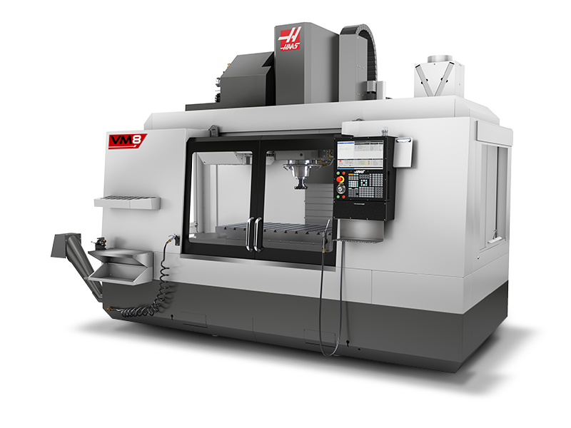

Machine de fabrication de moules cône de broche 50 CNC avec courses de 1 626 x 1 016 x 762 mm
Les machines Haas de série VM sont des CUV hautes performances qui offrent la précision, la rigidité et la stabilité thermique requises pour la fabrication de moules, la réalisation d’outils et matrices et les tâches inhérentes à d’autres industries de haute précision.
Nos modèles VM à cône de broche 50 sont dotés d’un cube à usiner, d’une table multi-fonctions et d’une broche à boîte de vitesses haute puissance de 10 000 tr/min. Les fonctions standard incluent la commande de vitesse élevée Haas à lecture anticipée des blocs complète, avec changeur d’outils latéral, une buse d’arrosage programmable, un pistolet automatique à air comprimé, et plus encore.

    Courses S.A.E METRIC
    Axe X 64.00 in 1626 mm
    Axe Y 40.00 in 1016 mm
    Axe Z 30.00 in 762 mm
    Du nez de broche à la table (~ max) 35.0 in 889 mm
    Du nez de broche à la table (~ min) 5.0 in 127 mm
    Spindle S.A.E METRIC
    Caractéristiques nominales maximales 60.0 hp 44.7 kW
    Vitesse max. 10000 rpm 10000 rpm
    Couple max. 350.0 ft-lbf @ 900 rpm 475.0 Nm @ 900 rpm
    Système d’entraînement 2-Speed Gearbox 2-Speed Gearbox
    Cône de broche CT or BT 50 CT or BT 50
    Lubrification de roulement Air / Oil Injection Air / Oil Injection
    Refroidissement Coolant Jacket Coolant Jacket
    Table S.A.E METRIC
    Longueur 64.0 in 1626 mm
    Largeur 36.0 in 914 mm
    Largeur des rainures en T 0.626 in to 0.630 in 15.90 mm to 0.63 mm
    Entre axe des rainures en T 4.92 in 125 mm
    Nombre de rainures en T standard 7 in X and 12 in Y 7 in X and 12 in Y
    Poids max. sur la table (distribution uniforme) 4000 lb 1814 kg
    Feedrates S.A.E METRIC
    Fraisage maximal 500 ipm 12.7 m/min
    Avances rapides sur X 600 ipm 15.2 m/min
    Avances rapides sur l’axe Y 600 ipm 15.2 m/min
    Avances rapides sur l’axe Z 600 ipm 15.2 m/min
    Axis Motors S.A.E METRIC
    Effort max. X 3400 lbf 15124 N
    Effort max. Y 4100 lbf 18238 N
    Effort max. Z 5600 lbf 24910 N
    Tool Changer S.A.E METRIC
    Type SMTC SMTC
    Capacité 30+1 30+1
    Max Tool Diameter (full)** 4.0 in 102 mm
    Max Tool Diameter, Large (adjacent empty)** 8.0 in 203 mm
    Max Tool Diameter, Extra-Large (adjacent empty)** 10.0 in 254 mm
    Longueur d’outil max. (depuis la base de mesure) 16.00 in 406 mm
    Poids d’outil max. 30.0 lb 13.6 kg
    D’outil à outil (moyenne) 4.20 s 4.20 s
    Copeau à copeau (moyenne) 6.30 s 6.30 s
    Généralités S.A.E METRIC
    Capacité de liquide de coupe 95 gal 360 L
    Air Requirements S.A.E METRIC
    Tuyau à air en ligne 3/8 in 3/8 in
    Accouplement (Air) 3/8 in 3/8 in
    Pression d’air min. 80 psi 5.5 bar
    Vitesse de broche 10000 rpm 10000 rpm
    Puissance de broche 60.0 hp 44.7 kW
    Tension d’entrée (Phase 3) - Faible 220 VAC 220 VAC
    Intensité à pleine charge (Phase 3) - Faible 105 A 105 A
    Full Load Amps (3 Phase) - High* 53 A 53 A
    Palette intérieure 194.5 in x 120.0 in x 131.0 in 494 cm x 305 cm x 333 cm
    Exporter caisse 194.5 in x 123.0 in x 133.5 in 494 cm x 313 cm x 339 cm
    Poids 24640 lb 13155.0 kg
    Palette intérieure avec option EC 195 in x 120 in x 140 in 494 cm x 305 cm x 356 cm
    Exporter caisse avec option EC 195 in x 123 in x 141 in 494 cm x 313 cm x 359 cm
    Poids avec option EC 29000 lb 13155 kg
