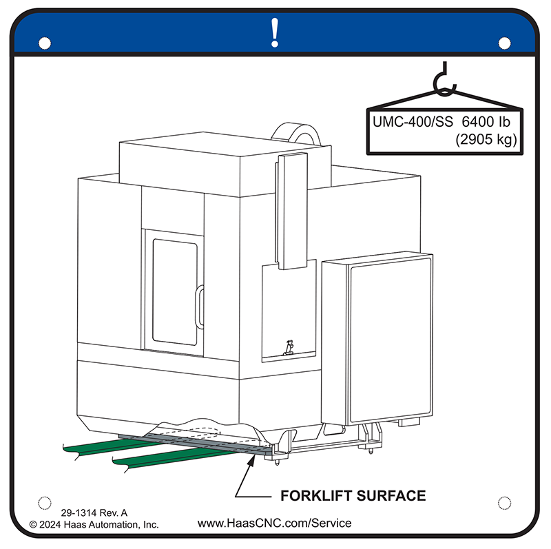

Instructions de levage
L’UMC-400/SS n’est pas adapté au levage en hauteur. Il n’est pas équipé d’un système de levage incorporé et doit être soulevé par un chariot élévateur.
Veuillez lire ces instructions dans leur intégralité avant de tenter de lever la machine.
AVERTISSEMENT :
IL EST IMPÉRATIF QUE LA PRÉPARATION ET LE LEVAGE DE LA MACHINE SOIENT EFFECTUÉS PAR DES MONTEURS PROFESSIONNELS. CES INSTRUCTIONS SONT DONNÉES À TITRE DE RÉFÉRENCE UNIQUEMENT.
IMPORTANT : La plupart des modèles de machines Haas, mais pas tous*, peuvent être soulevés par un pont roulant pour leur positionnement et leur installation. Selon le modèle, votre nouvelle machine Haas peut être équipée de dispositifs de levage intégrés ou avoir besoin d’accessoires de levage, disponibles auprès de votre magasin d’usine Haas (HFO) ; ils comprennent les supports de levage et la quincaillerie nécessaires.
Reportez-vous à la plaque de levage située à l’arrière de la machine pour localiser tous les points de levage importants.
Un équipement spécialisé est nécessaire pour sécuriser la machine et la mettre à niveau pendant le levage. Lors du levage de la machine, soulevez-la lentement jusqu’à ce que toutes les chaînes soient tendues, puis levez la machine, en vous assurant qu’elle reste équilibrée. Retirez les supports de levage et la quincaillerie, s’ils sont installés, avant d’utiliser la machine, sauf indication contraire. Le client est responsable de la fourniture de l’ensemble des chaînes et des barres d’écartement requises pour lever correctement la machine. Contactez votre magasin d’usine Haas local pour de plus amples informations. Conservez les supports de levage et la quincaillerie fournis et rangez-les dans un endroit sûr pour une utilisation future. N’utiliser que les accessoires de levage fournis par Haas, le cas échéant.
Reportez-vous à la plaque de levage située à l’arrière de la machine pour obtenir des informations relatives au levage et spécifiques au modèle. Fixez l’étrier de levage, si nécessaire, et les chaînes comme indiqué. Assurez-vous que les chaînes n’entrent pas en contact avec le carter en tôle métallique ou les câbles électriques. Notez l’usage des barres d’écartement et du bois d’œuvre. Haas Automation, Inc. ne fournit pas les barres d’écartement eni le bois d’œuvre.
*Les modèles GR, GM, TL, CM et CL sont inadaptés au levage en hauteur. Ils doivent être soulevés à l’aide d’un chariot élévateur.
