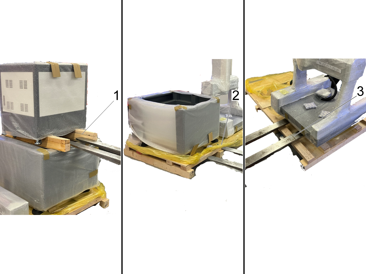

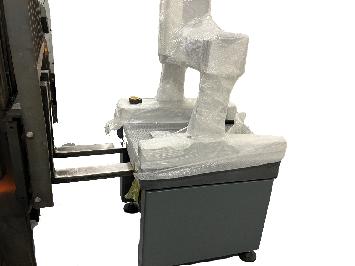

Le HMM430 sera livré dans une caisse comme indiqué [1].
Ouvrez la caisse pour trouver le lit de granit d'un côté de la palette avec le chariot d'ordinateur empilé sur le dessus de la base de la machine de l'autre [2].
Remarque : HMM n'est pas directement fixé à la palette. La machine est maintenue par des sangles qui passent par le portique x et qui sont attachées à la palette.
Utilisez un chariot élévateur pour soulever chacun des éléments suivants à partir du centre : chariot d'ordinateur [1], base de machine [2] et lit de granit [3].
Remarque : le poids brut de la machine est de 1300 lb. Cela devrait nécessiter un chariot élévateur d’une capacité minimale de 2000 lb.
Placez soigneusement le lit de granit sur le dessus de la base de la machine.
Remarque :Assurez-vous d’enfourcher la machine au niveau de sa partie médiane. Si vous insérez la fourche par les bords, cela perturbe le placement dans la base.

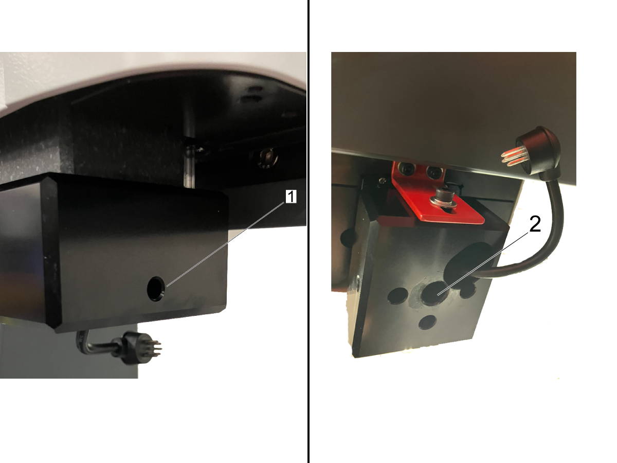

Utilisez une clé hexagonale de 2,5 mm pour desserrer la vis de fixation trouvée en [1].
Une fois la vis de fixation desserrée, faites glisser la tête du palpeur en position [2], puis serrez la vis de fixation pour fixer la tête en place.

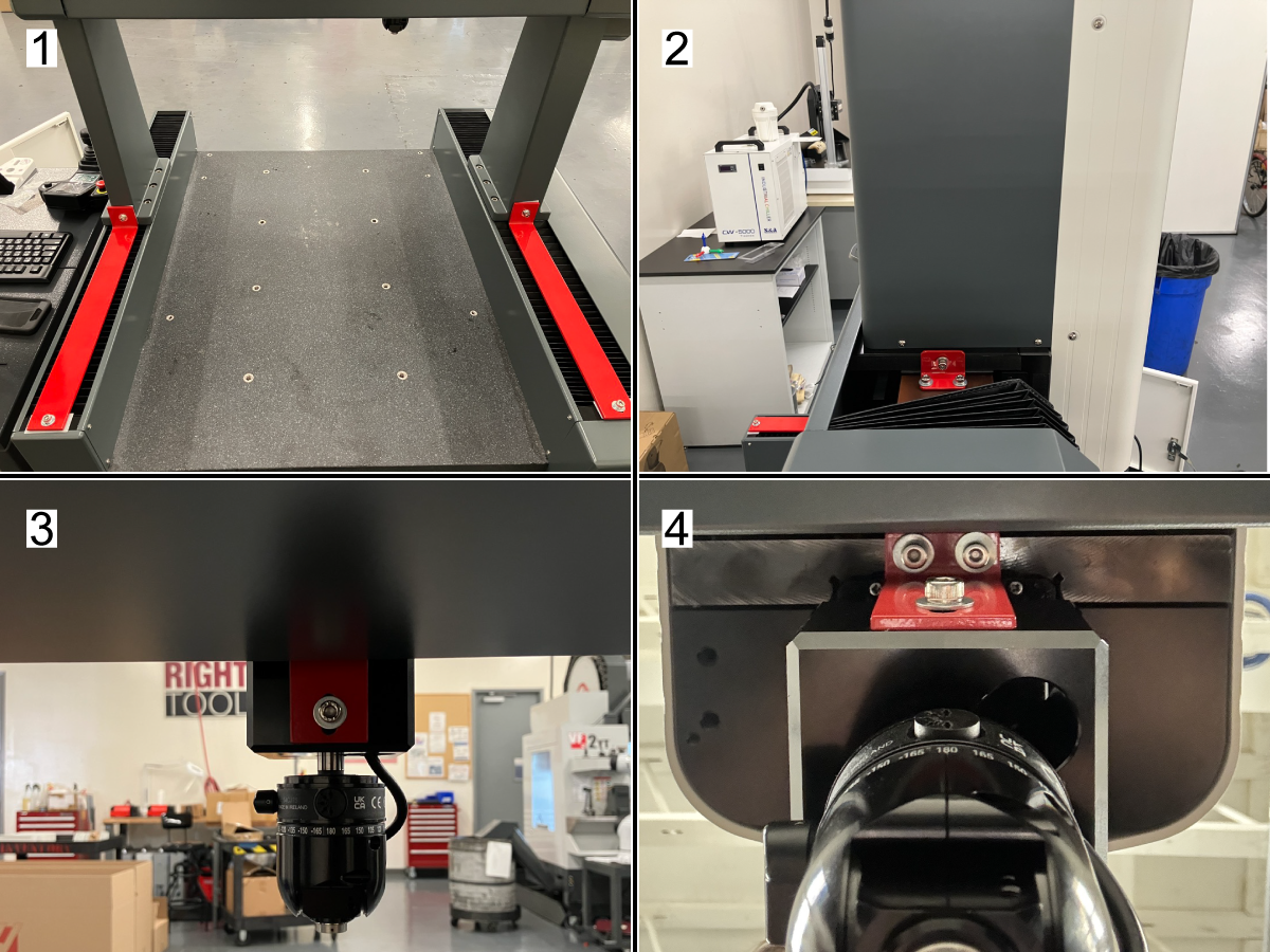

Retirez les quatre supports d'expédition qui sont fixés à la machine.
  • 2 grands supports maintiennent le Y en place [1].
    • Clé hexagonale de 5 mm.
  • 1 petit support tenant le X en place, sous le couvercle en accordéon [2]
    • Clé hexagonale de 4 mm.
  • 1 petit support tenant le Z en place, à l'arrière de la colonne [3,4].
    • Clé hexagonale de 3 mm.

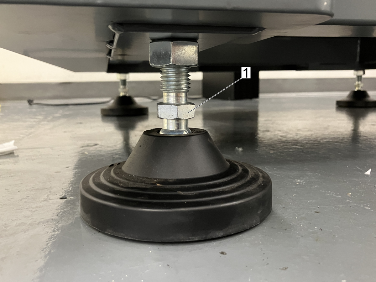

Leveling - HMM430
Nivelez la machine à l'aide d'une méthode à trois points.Levez un pied du sol - arrière droit recommandé. Verrouillez le pied diagonal opposé en serrant le plus grand contre-écrou contre la base.·
Niveler les directions X et Y indépendamment en ajustant l'hexagone inférieur.
  • Serrez l’hexagone dans le sens inverse des aiguilles d’une montre pour abaisser la base. Serrez la clé hexagonale dans le sens des aiguilles d’une montre pour soulever la base [1].
    • Clé de 30 mm pour contre-écrou.
    • Clé de 24 mm pour la clé hexagonale de réglage.

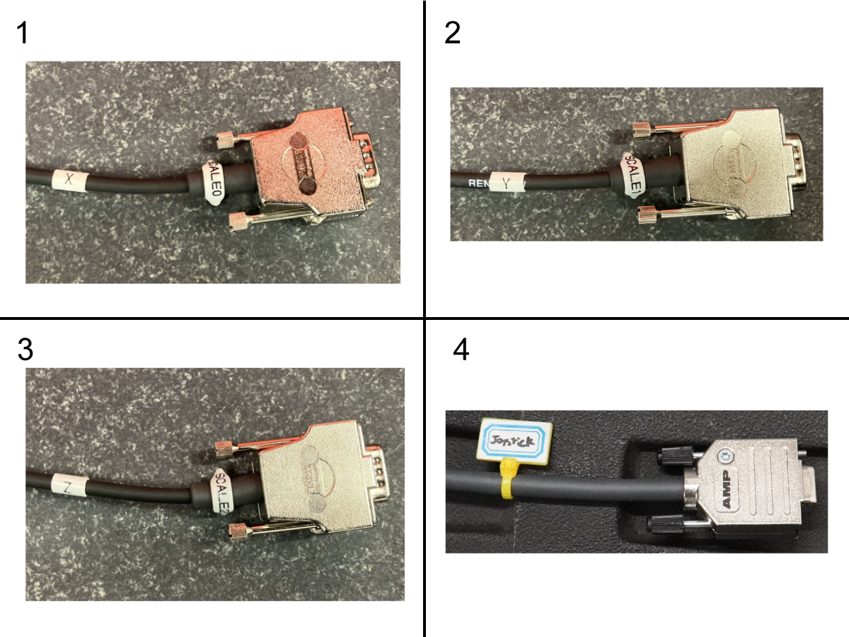

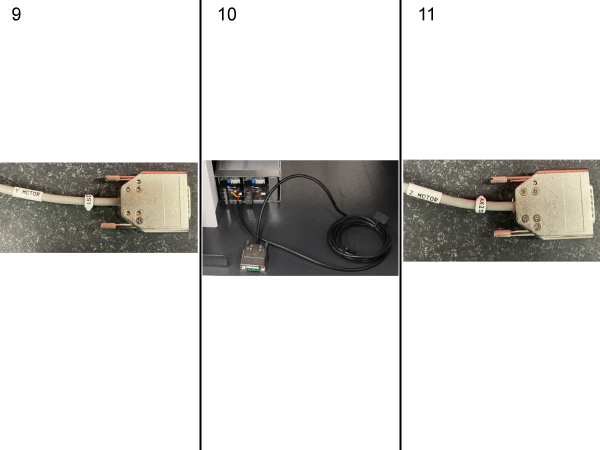

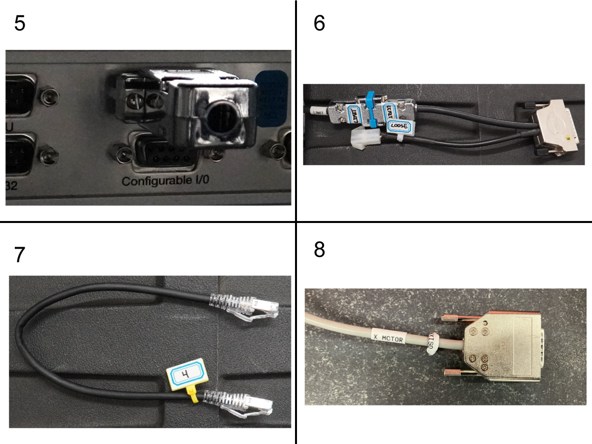

Connectez les fils suivants au contrôleur Renishaw SPA 3-2.
Remarque : Les schémas suivants illustrent les deux contrôleurs Renishaw, tels que représentés dans le chariot de l'ordinateur de haut en bas. Le contrôleur supérieur est le Renishaw SPA 3-2, tandis que le contrôleur inférieur est le Renishaw UCC T3-2.
[1] Échelle X.
[2] Échelle Y.
[3] Échelle Z.
[4] MCU Lite - 2 manette.
[5] ARRÊT D’URGENCE.
[6] Limite.
[7] Ethernet entre T3-2 et SPA 3-2.
[8] Moteur X.
[9] Moteur Y.
[10] Alimentation électrique du moteur.
[11] Moteur Z.

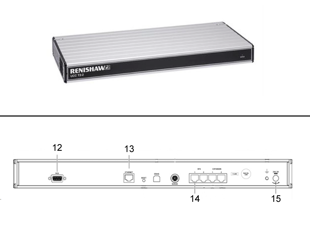

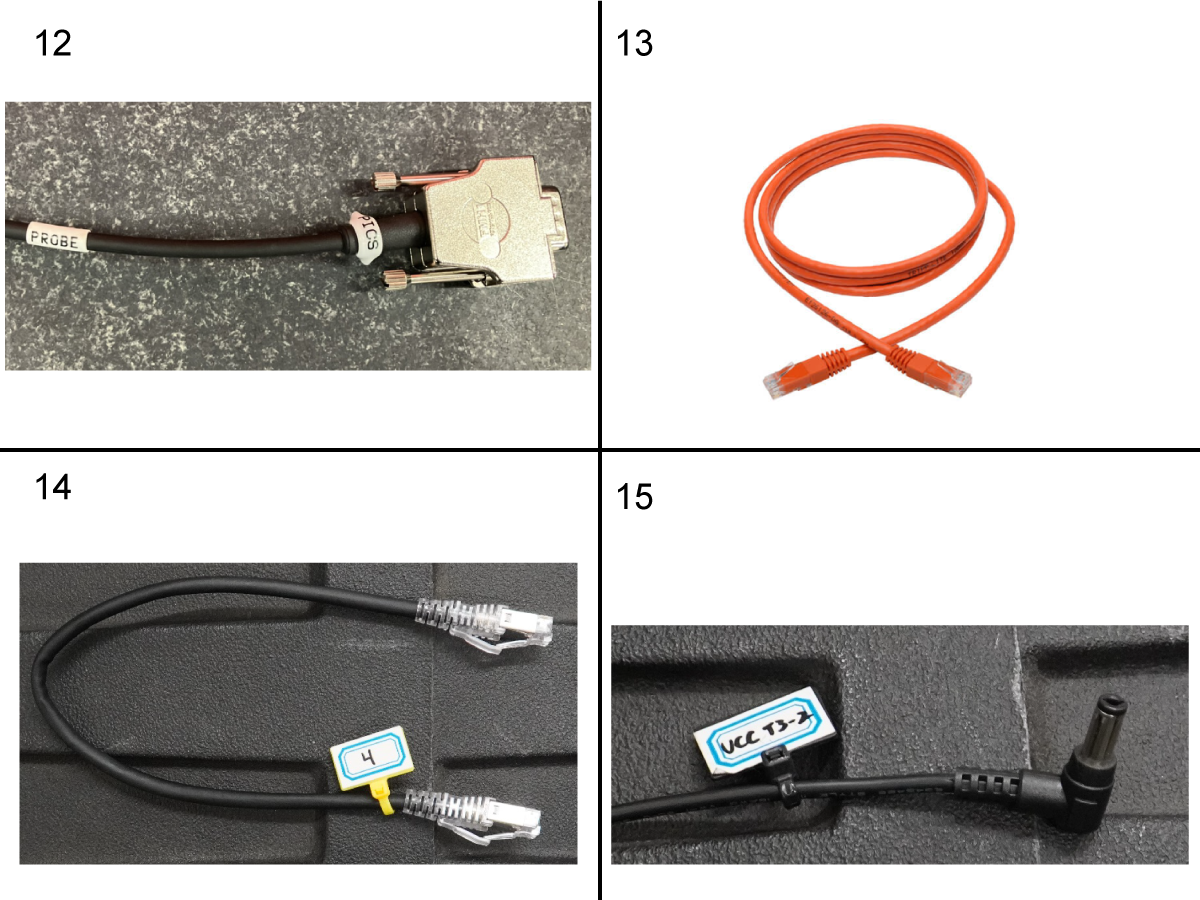

Connectez les fils suivants au contrôleur Renishaw UCC T3-2.
[12] Palpeur.
[13] Ethernet vers PC.
[14] Ethernet entre T3-2 et SPA 3-2.
[15] Entrée de puissance de l’UCC T3-2.

SPA3-2 - Cable Diagram - HMM430
[1] Échelle X.
[2] Échelle Y.
[3] Échelle Z.
[6] Limite.
[8] Moteur X.
[9] Moteur Y.
[11] Moteur Z.
UCC T3-2 - Cable Diagram - HMM430
[12] Palpeur.
