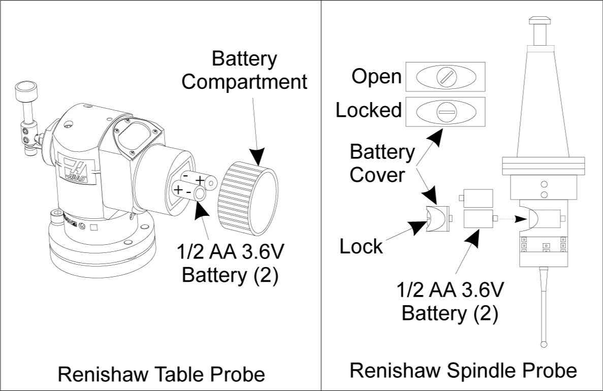

Élément d’entretien Intervalle
Remplacer les piles. En fonction des besoins.  Si les piles sont complètement mortes, la LED rouge peut être constamment allumée.
Battery Replacement
Si les piles sont faibles, les LED vertes et bleues du palpeur de pièce peuvent clignoter. Si les piles sont complètement mortes, la LED rouge peut être constamment allumée.
Remplacez toujours les deux piles en même temps.
Ne vous fiez pas à un multimètre pour tester les piles. Les piles au lithium du palpeur peuvent indiquer 3,6 Volts à partir d'un multimètre, même si elles sont faibles.
Sonde de broche Renishaw - le palpeur de broche Renishaw contient deux piles 1/2 AA de 3,6 V.
Utilisez une pièce pour déverrouiller et retirer le couvercle des piles situé sur le côté du palpeur. Retirez les deux piles de 3,6 V, insérez-en de nouvelles et replacez le couvercle des piles.
Sonde de table Renishaw - le palpeur de table Renishaw contient deux piles 1/2 AA de 3,6V.
Dévissez le couvercle/support du compartiment des piles situé sur le côté du palpeur. Retirez les deux piles de 3,6 V, insérez-en de nouvelles et replacez le couvercle/support.
REMARQUE : Pour référence future, écrivez la date sur les nouvelles piles avant de les installer. Les piles du palpeur de pièce ont une durée de vie d'environ 8 mois et les piles du palpeur de table ont une durée de vie d'environ 10 mois.
REMARQUE : ne touchez pas au stylet après avoir installé les piles. Toucher le stylet peut modifier les réglages.
REMARQUE : sur les nouveaux palpeurs, assurez-vous de retirer le blindage en plastique entre les piles et les contacts.
