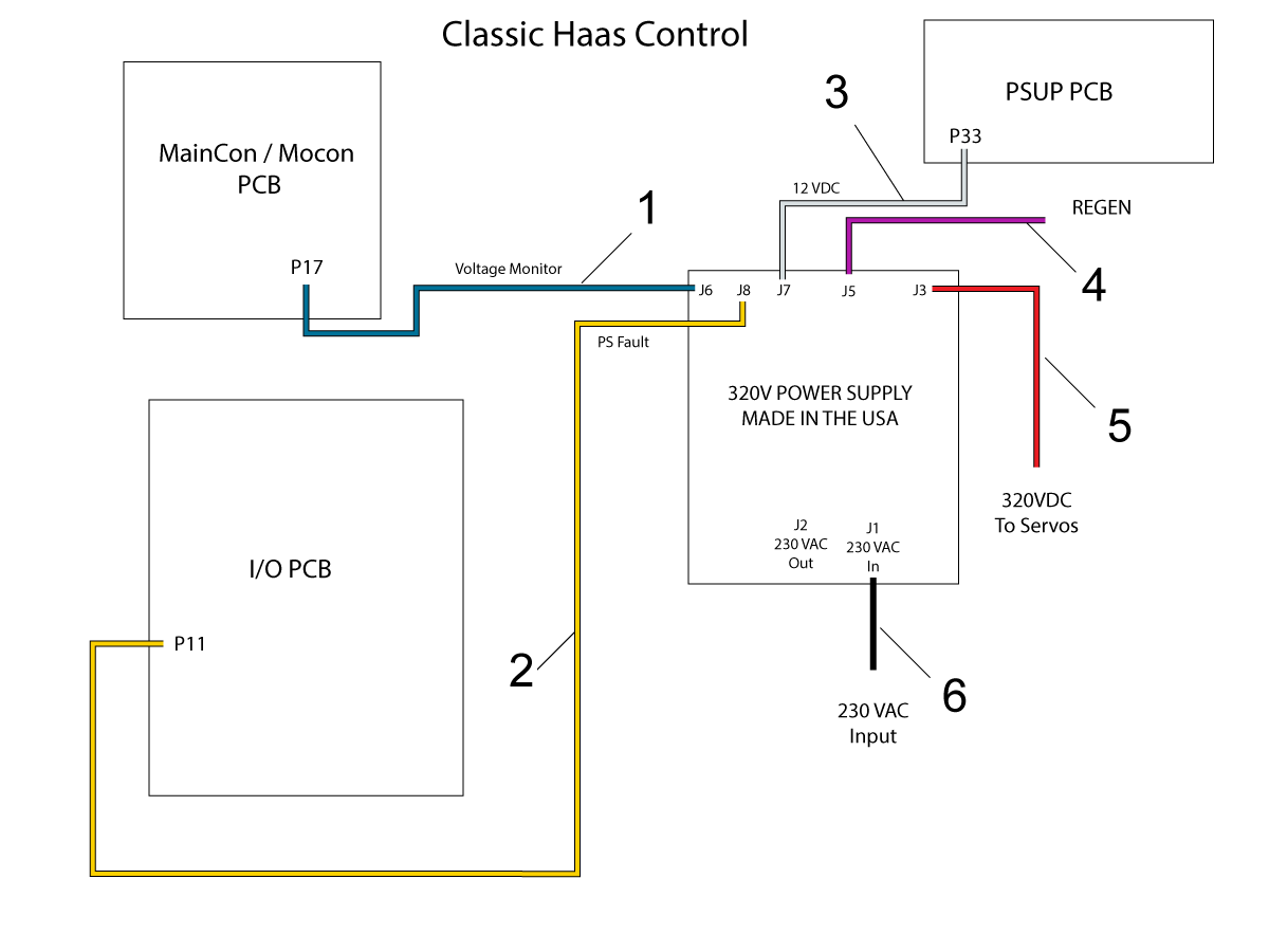

Cette procédure vous montrera comment remplacer Réf. 93- 69- 5557A 320 V Power Supply sur un contrôle Haas classique et un contrôle de nouvelle génération.
Ce document s’applique à ces pièces :
    93-32-5 559A

Remplacement/Installation - CHC
    dans la machine.
  1. Marquez et retirez tous les câbles de l’alimentation 320V.
  2. Installez la nouvelle alimentation 320V.
  3. Connectez le câble VMON à J6 [1].
  4. Connectez le câble de défaut PS à J8 [2].
  5. Brancher le câble d'alimentation 12V à J7 [3].
  6. Connecter le câble Regen à J5 [4].
  7. Connecter le câble 320 V CC à J3 [5]
  8. Connecter le câble d'entrée 230V c.a. à J1 [6]
  9. [POWER ON] et tester le fonctionnement de la machine.
