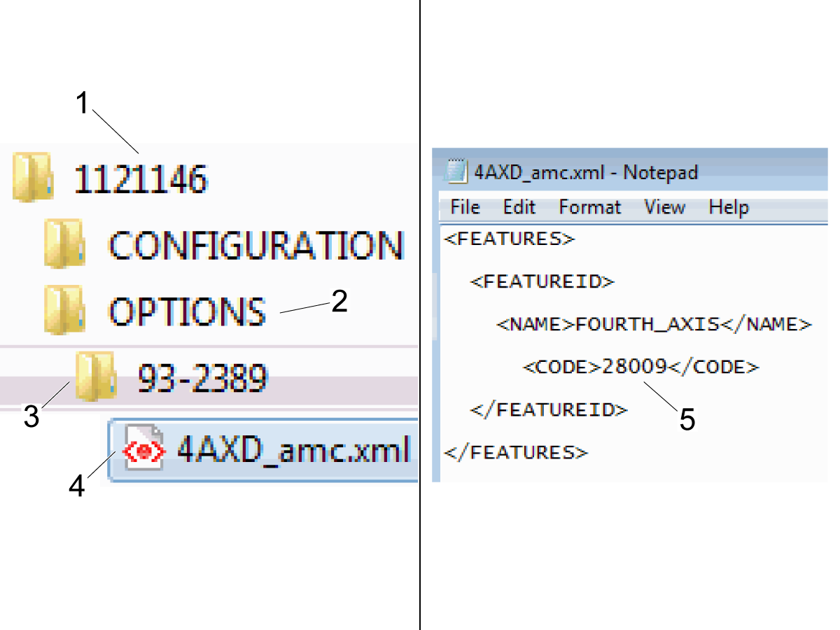

Saisissez le numéro de série de votre machine Haas.
Sélectionner Obtenir des détails [4].
Sélectionner Télécharger les fichiers [5] du Option installée sur le terrain.
 Remarque : Cet exemple montre 93- 2389 4TH-AXIS DRIVE, NGC option installée sur le terrain. Votre option installée sur le terrain peut être différente.
Décompressez les fichiers.
 Remarque : Ajouter un .Zip extension vers le fichier téléchargé avant de l'ouvrir.
Enregistrez le fichier sur votre ordinateur.
Ouvrez le dossier du numéro de série de la machine [1].
Ouvrir le OPTIONS dossier [2].
Ouvrez le dossier de numéro de pièce de l'option [3].
Ouvrez le fichier _amc.xml [4]. Vous pouvez ouvrir ce fichier avec Notepad.
 Remarque : Si le dossier contient plus de fichiers que le fichier _amc.xml, un technicien de maintenance doit installer l'option. Consulter Activation de l’option - NGC.
Ce fichier a le code d'activation [5] pour activer l'option sur la machine.

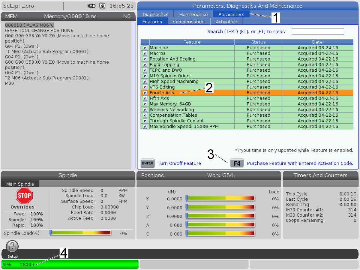

Sur la machine, poussez [DIAGNOSTIC].
Naviguez jusqu’au Paramètres onglet [1].
Sélectionnez l'option [2] que vous souhaitez activer.
 Remarque : Cet exemple active l’option Quatrième axe.
Saisissez le code d'activation [4] de l'étape 2.
Pousser [F4] pour activer l’option [3].
Répétez la procédure pour activer d'autres options.
