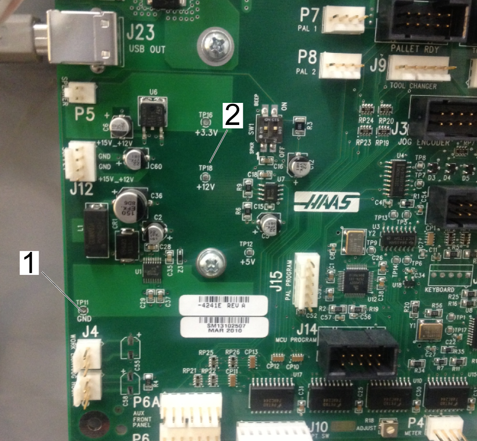

Récepteur différentiel PCB [1].
PCB SKBIF [2].

En cas de tension, le moniteur LCD a échoué et doit être remplacé. S'il n'y a pas de tension ou si la tension est faible, vérifier l'alimentation électrique du PCB SKBIF ou du circuit imprimé du récepteur différentiel.
10" Écrans LCD : Assurez-vous que le circuit imprimé du récepteur différentiel a 12 VCC. Mesurez la tension au niveau du connecteur P1 [1]. Mesurer la tension sur D et +12 V.
15" Écrans LCD : Assurez-vous que le PCB SKBIF a 12 VCC. Mesurer la tension dans les points de test TP11 [1] et TP18 [2].
