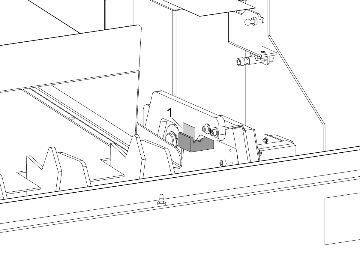

Bar Feeder Trolley
Korektivna radnja
Provjerite nije li pretinac za punjenje dodavača šipke previsoko. Kada je pretinac previsoko, dodavač šipke može pokušati umetnuti dvije šipke. Pogledajte priručnik dodavača šipke za više informacija.
Za strojeve sa verzijom softvera 11.26 ili novijom, nula vraća sve osi.
Za strojeve sa verzijom softvera 11.25 ili nižom, postavite pomak rešetke. Pogledajte Osni Servo motor - Postavljanje parametra pomaka rešetke.
Bar Feeder Lifter
Korektivna radnja
DC motor (umetanje šipke) motor pomiče podizač. Ako postoji fizička opstrukcija koja blokira kretanje podizača, motor ima kliznu spojku koja će omogućiti motoru da se nastavi kretati. Ako postoji opstrukcija, senzori blizine neće biti aktivirani. Uklonite bilo kakvu opstrukciju s putanje podizača dodavača šipke.

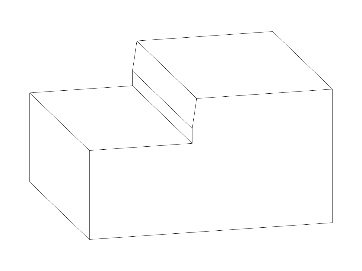

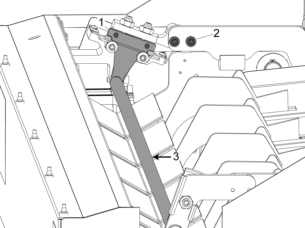

A Bar is Stuck
Korektivna radnja
  1. Šipka u kvadratnom kutu
  2. Pretinac za prijenos
  3. Šipka u skošenom kutu
Šipka se može zaglaviti kad:
  • Šipka nije skošena: Šipke moraju imati glatku putanju. Svaki oštar kut na putanji šipke mora se ukloniti. Oštri kutovi mogu uzrokovati probleme prilikom umetanja šipke. Stezne čahure i glave mora imati skošene uvodne kutove. Vodeći krajevi šipke moraju biti skošeni. Kad stvarate umetke ili koristite diskove šipke, koristite dobro skošene uvode.
  • Dodavač šipke nije ispravno poravnat: Pogledajte priručnik za dodavač šipke; sadrži posebne upute o pravilnom položaju dodavača šipke i podešavanju pretinca za prijenos.
  • Šipka je uhvaćena na čeljust stezne glave: Kad umećete novu šipku, dodajte M19 kod u svoj program kako biste orijentirali steznu glavu i dali šipci prostor da prođe čeljusti stezne glave.
Uklonite šipku. Pronađite i ispravite uzrok problema.

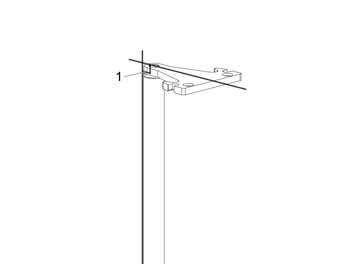

Push Rod Locating Pins Upgrade
Ako se potisna motka ne nalazi na zaticima Cue lopatice. Potisna motka će se podići i uzrokovati savijanje potisne motke.
Nadogradite blok držača noževa Cue lopatice dodavača šipke pomoću zaobljenih zatika
Broj dijela
2 x 20-9518
Uklonite blok držača.[1] Istisnite originalne zatike iz bloka držača.[2] Pritisnite zaobljeni dio zatika  u držač bloka[3]. Vratite blok držača.[4]

Nadogradite dodavač šipke dozatorom  Haas dodavačem šipke - komplet za nadogradnju torzijske šipke.
Ovaj komplet povezuje oba kraka osovine za guranje zajedno kako bi ostali sinkronizirani prilikom podizanja i spuštanja osovine za guranje.
 Napomena: Ako je sklop torzijske šipke tvornički ugrađen ili je ugrađen 93-3384 - BARFEEDER TORSION BAR SERVICE KIT. Nadogradite na 93-3384A - SERVISNI KOMPLET ZA TORZIJSKE ŠIPKE DOZATORA ŠIPKE instaliranjem sljedećih komponenti:
  • 20-10020 KRAK DOZATORA ŠIPKE POTISNE MOTKE POGONJENE OSOVINOM
  • 20-9840 ZAUSTAVNIK POTISNOG KRAKA DESNOG DOZATORA ŠIPKE

Bar Loader Arm
Korektivna radnja
U ručici ulagača šipke postoje mehaničke spojnice: Provjerite ima li istrošenih ili oštećenih ploča zasuna [1] na sklopu potiskivača. Zasun se mora potpuno otvoriti kad se potiskivač povuče. Provjerite obje ruke umetača na labav hardver [2] i pretjerane kretnje. Trebali bi imati otprilike 1/4" bočni pokret. Provjerite ima li vezanja na bloku za zaustavljanje ruke [3].
