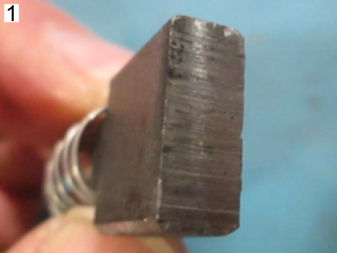

DC-moottorin harjat ovat kuluneet. Mittaa DC-moottorin resistenssi.

Harjat ovat saastuneita tai niihin on kertynyt hiiltä. Tarkista kontaminaatio ja poista pöly.

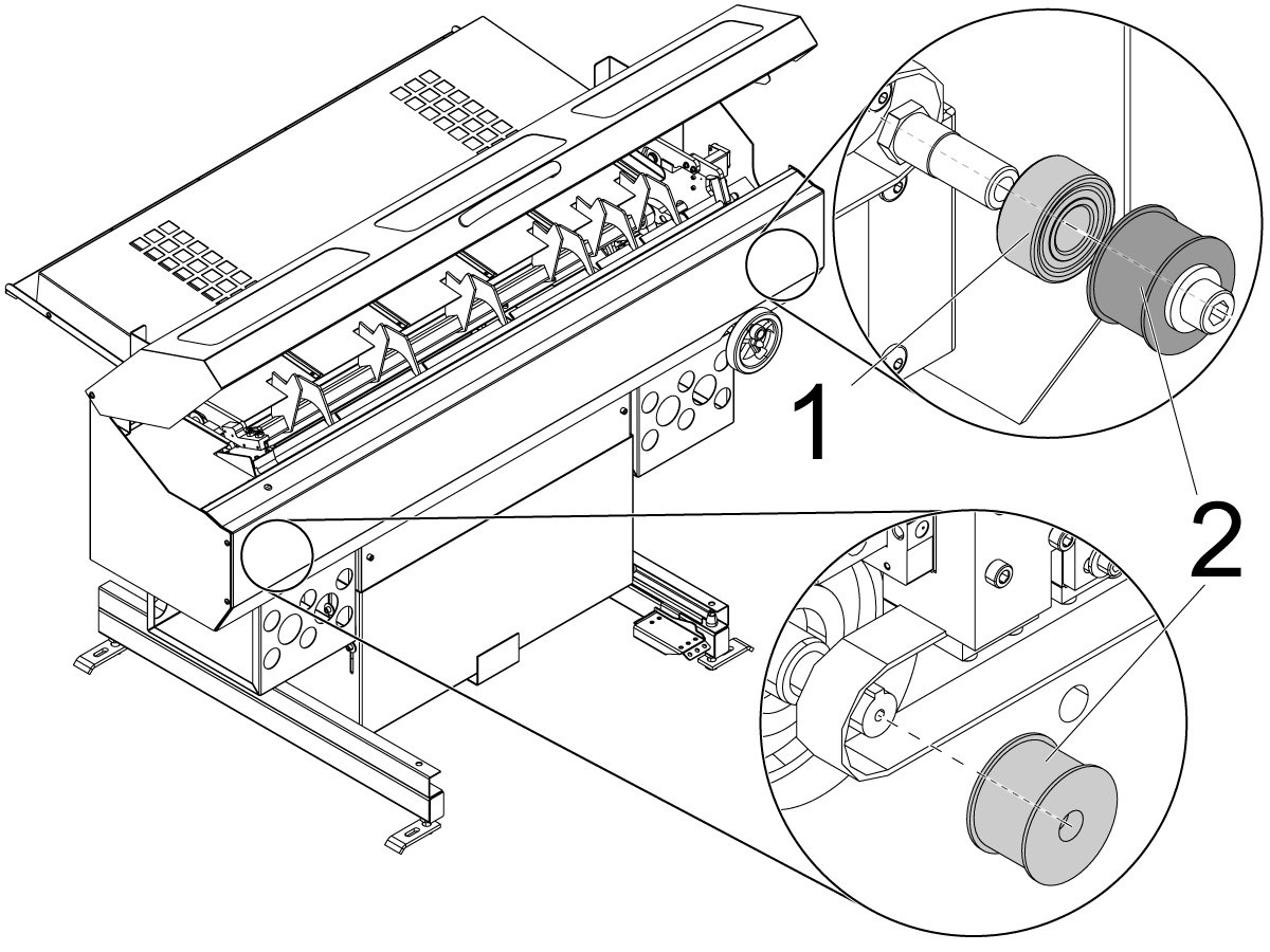

Belt Skipping - Idler Pulley Upgrade
Jos hihna hyppää, työntäjä ja tanko menevät väärään asentoon. Suorita seuraava vianmääritys:
Tarkista, että hihnan kireys on säädetty oikein. Katso toimenpide Haasin tangonsyöttölaite – Hihna – Vaihto hihnan kireyden tarkistamiseksi ja säätämiseksi.
Tangontyöntäjän ollessa kotiasemassa. Piirrä viiva moottorin akseliin, moottorin hihnapyörän kaulukseen (ei laippaan) ja hihnaan.
Käytä tangonsyöttölaitteen työntäjää, kunnes hihna hyppää ja asettuu väärin. Jos moottorin akseli ja moottorin hihnapyörä ovat väärin kohdistettuina ja moottorin hihnapyörä ja hihna ovat kohdakkain. Vaihda moottorin hihnapyörä pidätinruuvin moottorin hihnapyörään.
Jos moottorin akseli ja moottorin hihnapyörä ovat kohdakkain ja moottorin hihnapyörä ja hihna ovat väärin kohdistettuja. Asenna vapaasti pyörivä hihnapyörä.

Motor Brushes
Korjaavat toimet:
  1. Normaali kuluminen
  2. Liiallinen kuluminen
Irrota moottori liitännästä. Mittaa vastus nastasta nastaan. Vastuksen on oltava väliltä 5-20 ohmia. Mittaa resistenssi yhdestä nastasta moottorin runkoon.
Resistanssin on oltava suurempi kuin 100k ohmia. Jos mittausarvot ovat pienemmät, harjojen ja kommutaattorin välillä ei ole hyvää kosketusta. Puhdista harjojen ja kommutaattorin väliset epäpuhtaudet. Liian paljon kuluneet harjat ovat viallisia. Uudet harjat ovat noin 0,6" (15,4 mm) pituisia.

Idler Pulley Inspection
Korjaavat toimet:
Vaurioitunut laakeri voi aiheuttaa liiallista melua.
Irrota laakeri [1] vapaasta hihnapyörästä. Tarkasta laakeri mahdollisten karkeiden liikkeiden tai irtokomponenttien osalta.
Tarkasta hihnapyörien [2] kuluminen hihnan molemmissa päissä.
