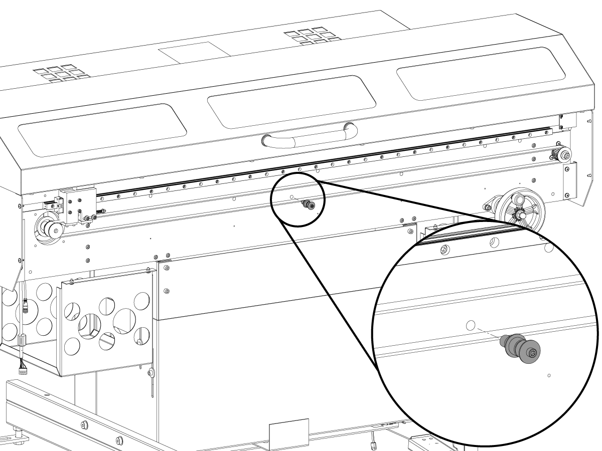

4.1 Työntötangon suuntaus
Haas-tangonsyöttölaite – Työntötanko – Suuntaus
Haas Bar Feeder - Push Rod - Alignment
Käytä sorvin V-akselia [1] nykäyssyötöllä, kunnes se pysähtyy.
Käytä CHC-koneissa tätä koodia MDI-tilassa:
G105 Q6;
Näin voit irrottaa työntötangon.
UMC-koneet:
Paina [RECOVER], niin voit siirtyä tangonsyöttölaitteen palautustilaan. Paina [F1], niin voit tyhjentää työntötangon.
Paina [EMERGENCY STOP].
Paina työntötangon pidikettä [2] käsin alas.
Varmista, että varsi liikkuu tasaisesti.
Varmista, että työntäjän pinnan [3] etäisyys [4] pidikkeen pinnasta [2] on noin 0,030" (1 mm). Jos etäisyys [4] on väärä, katso Akseliruudukon korjain – NGC.
Asenna työntötanko.
Käytä tätä koodia MDI-tilassa:
G105 Q7;
Tämä siirtää työntötangon siirtopöydälle.
UMC-koneet:
Paina [RECOVER], niin voit siirtyä tangonsyöttölaitteen palautustilaan. Paina [F2], jotta voit käyttää työntötankoa.
Löysennä työntötangon pidikkeen kaksi (2) ruuvia [7] ja työntötangon holkin pidikkeen [3] kaksi (2) ruuvia [2].
Työnnä työntömekanismia käsin [1] kohti sorvia, kunnes se on 2 tuuman etäisyydellä holkin pidikkeestä [3].
Kiristä holkin pidikkeen ruuvit.
Työnnä työntäjää [1], kunnes lieriösokat [5] osuvat työntötankoon [6].
Varmista, että takalevy [4] ja työntäjän mekanismi eivät kosketa toisiaan.
Kiristä työntötangon pidikkeen ruuvit.
Huomautus: Tangonsyöttölaitteen korkeus on mahdollisesti virheellinen työntötangon säädön jälkeen. Katso kohta Haas-tangonsyöttölaite – Asennus.

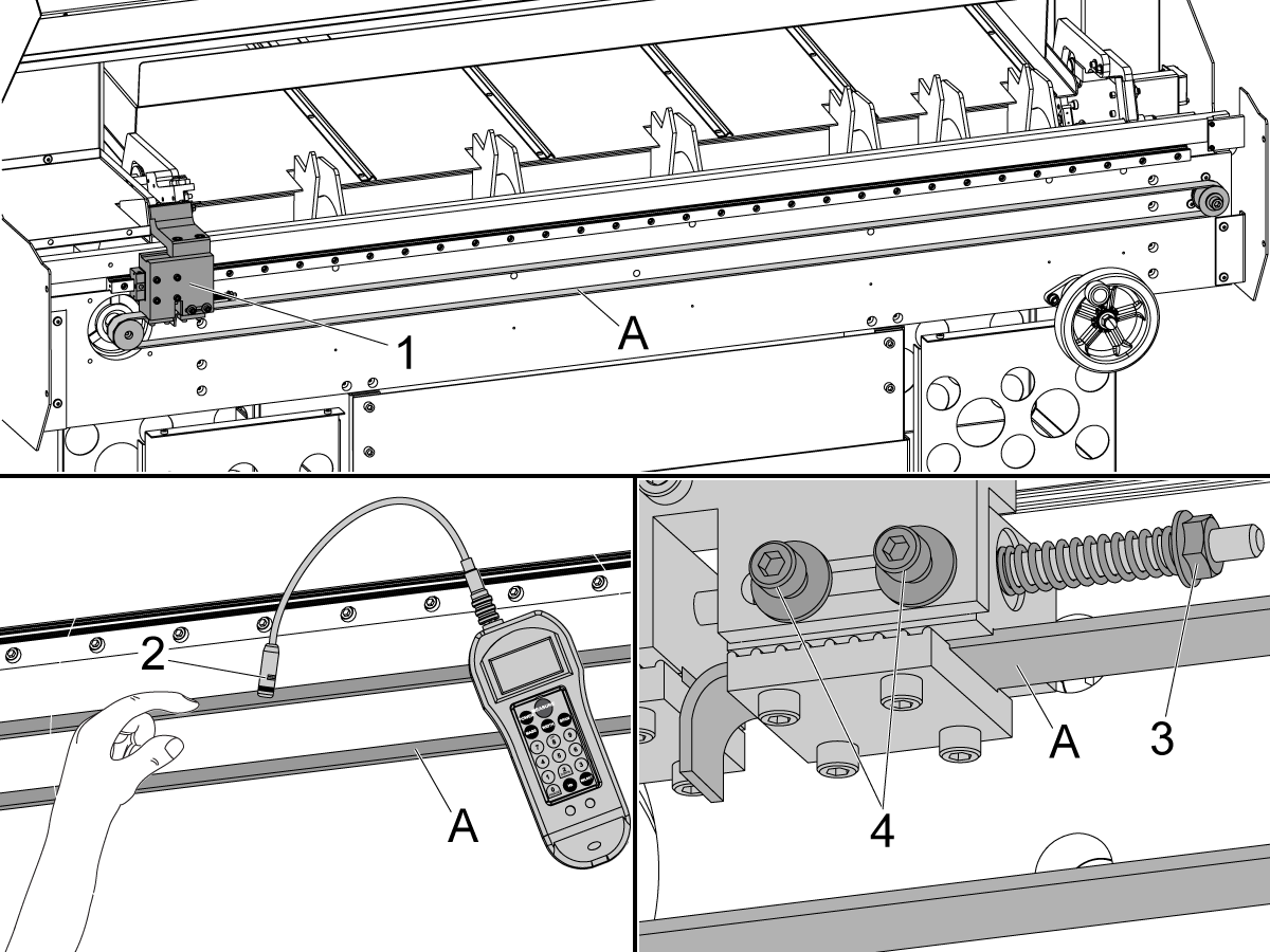

4.2 Vetohihnan vaihto
Haas-tangonsyöttölaite – Käyttöhihna – Vaihto
AD0325
Koskee koneita, jotka on rakennettu alkaen huhtikuussa 2015 tai myöhemmin
  1. käyttöhihna
  2. hihnan kiristin
  3. kireyden säätömutteri
  4. puristinlevyt
  5. käyttöhihnapyörä
Asiakirja koskee seuraavia osia:
  • [A] 54-0147 LKM: 1 BELT, BARFEEDER AT5 153 INCH
Tarvittavat työkalut:
  • Gates 508c or 550 Sonic Tension Meter
Haas Bar Feeder - Drive Belt - Replacement
Paina sorvin [POWER OFF] -painiketta.
Aseta pääpiirikatkaisija POIS PÄÄLTÄ-asentoon.
Lukitse pääpiirikatkaisija.
Irrota kotelon etupaneeli.
Vetohihnan irrottaminen [A]:
  • Löysää kiristimen [2] (2) ruuveja [1]. Tämän ansiosta kiristin [3] voi liikkua.
  • Löysennä kireyden säätömutteri [4] poistaaksesi hihnan [A] jännityksen.
  • Löysennä oikeanpuoleissa puristinlevyssä [6] olevia (4) ruuveja [5]. Irrota hihna [A] oikeanpuoleisesta puristinlevystä [6].
  • Löysennä vasemmanpuoleissa puristinlevyssä [8] olevia (4) ruuveja [7]. Irrota hihna [A]vasemmanpuoleisesta puristinlevystä [8].
Aseta uusi hihna [A] vasemman puristinlevyn [8] läpi. Kiristä (4) 10-32 kuusiokantaruuvit (SHCS) [7] ja 25 in-lb (282 Ncm) momenttiin.
Aseta uusi hihna [A] kiristimen hihnapyörän ympärille [9].
Vedä hihnaa [A] käsin, kunnes se on tiukka.   Aseta hihna oikean puristinlevyn [2] läpi. Kiristä (4) 10-32 SHCS-ruuvia [1] 40 in-lb (452 Ncm) momenttiin. Kiristä kireydensäätömutteria [3], kunnes hihna [A] on kireällä.

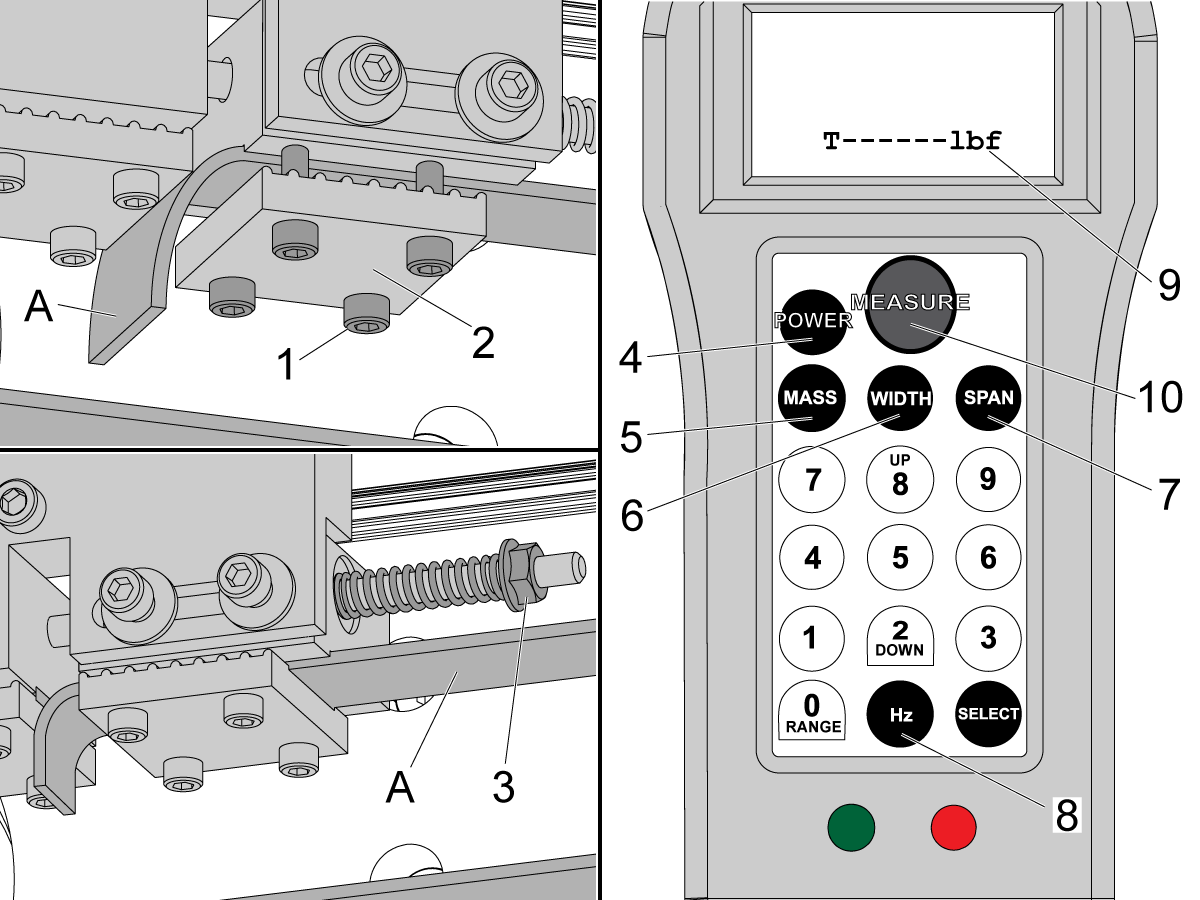

Valmistele Gates Sonic-kireysmittari:
  • Kytke anturin kaapeli mittariin.
  • Paina [POWER] [4].
  • Paina [MASS] [5]. Anna hihnalle oikeat "Mass/Weight" -arvot. Anna hihnalle oikeat [WIDTH] [6] ja [SPAN] [7] -arvot.
Mass/Weight 3.3 g/m
Leveys  25 mm
Pituus 1 700 mm
  • Paina [Hz] , kunnes näytössä näkyy T -------lbf[9].
  • Paina [MEASURE] [10] -painiketta.
Siirrä kiristintä [1] käsin täysin vasemmalle.
Aseta anturi [2] alle 3/8" (9,5 mm) päähän hihnan keskiosasta[A].
Vedä sormea nopeasti hihnan reunan yli (nypi hihnaa kuin kitaran kieltä). Älä päästä anturia koskettamaan hihnaa. Jos et saa tehdä tarvittavaa tärinää aikaan sormella, voit napauttaa hihnaa ruuvimeisselin kahvalla. Varmista, että mittarissa näkyvä kireysarvo on 75 lbf +/-5. Säädä kireydensäätömutteria [3] tarpeen mukaan.
Mittaa kireysuudelleen. Säädä mutteria [3], kunnes hihnan kireys on oikea. Kiristä (2) 1/4-20 SHCS-ruuvia [4] 12 ft-LB (16 N-m) momenttiin.
Asenna etukotelon paneeli.
