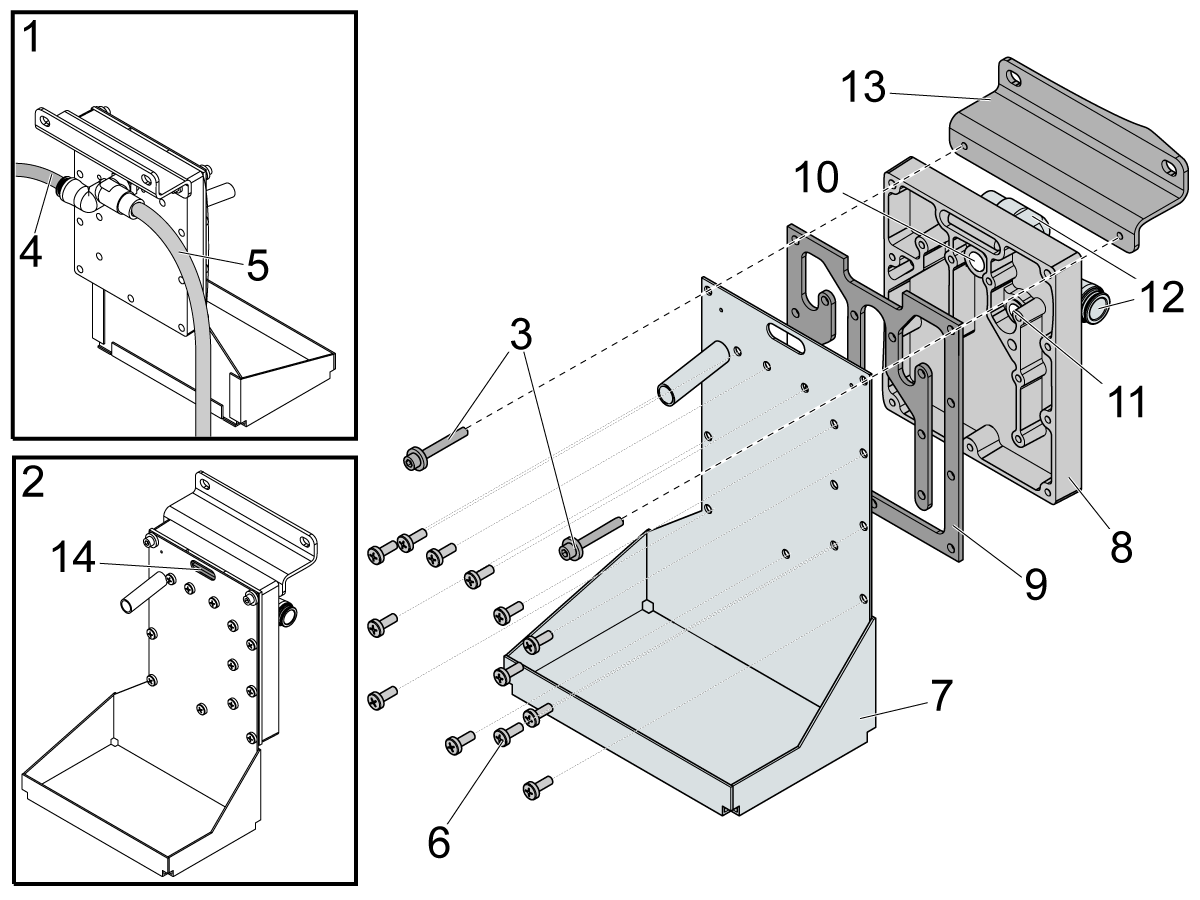

Eksplozivni prikaz
  1. Pogled straga
  2. Pogled sprijeda
  3. (2) Vijci za glavu utičnice (SHCS)
  4. Crijevo za povrat rashladnog sredstva
  5. Crijevo za odvod rashladnog sredstva
  6. (13) Phillips vijci za glavu korita
  7. Pretinac separatora ulja
  8. Separator ulja
  9. Brtvilo
  10. Ulazna cijev
  11. Odvodna cijev rashladnog sredstva
  12. Fitinzi
  13. Nosač za montažu
  14. Indikator mjehurića
 Napomena: Brtvilo [9] ostaje pričvršćeno na pretincu separatora ulja [7].
Separator ulja/rashladne tekućine - Održavanje - Standardno rashladno sredstvo
Nečistoće u separatoru ulja/rashladne tekućine mogu uzrokovati začepljenje. Zbog toga se prelijeva rashladno sredstvo sa stražnje strane odljeva. Ovaj postupak govori o tome kako očistiti dijelove unutar separatora ulja/rashladne tekućine. Prilikom održavanja uvijek nosite odgovarajuću zaštitu za oči.
Gurnite [EMERGENCY STOP] kada radite održavanje na stroju.
Odvojite povratno crijevo rashladnog sredstva [4] i odvodno crijevo rashladnog sredstva [5]. Izvadite separator ulja [8] iz pretinca separatora ulja [7]. Uklonite (13) vijke [6]. Izvadite separator ulja [8] iz pretinca separatora ulja [7].
Očistite i uklonite sve strugotine iz uklonjenih dijelova. Očistite ulaznu cijev [10] i odvodnu cijev rashladnog sredstva [11].
Instalirajte dijelove suprotnim redoslijedom od onoga kojim su uklonjeni. Prije povezivanja odvodnog crijeva rashladnog sredstva [5] ili povratnog crijeva [4], ulijte rashladno sredstvo u fiting za povratno crijevo rashladnog sredstva [4] za punjenje separatora ulja/rashladne tekućine. Nastavite da instalirate dijelove suprotnim redoslijedom od onoga kojim su uklonjeni.
Pomoću indikatora mjehurića [14] provjerite je li separator ulja/rashladne tekućine u ravnini. Ako nije u ravnini, otpustite (2) SHCS [3] i podesite položaj separatora ulja/rashladne tekućine dok ne bude u ravnini. Zategnite (2) SHCS vijka [3]. Očistite bilo kakvu prolivenu rashladnu tekućinu s poda.
