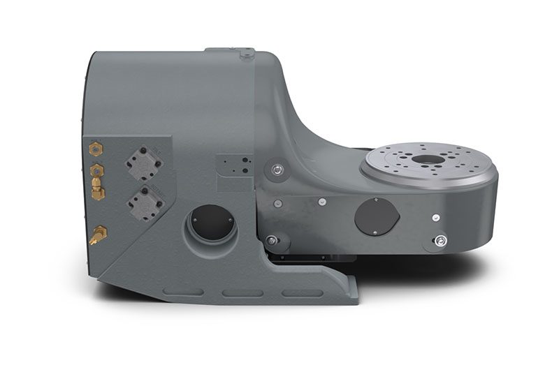

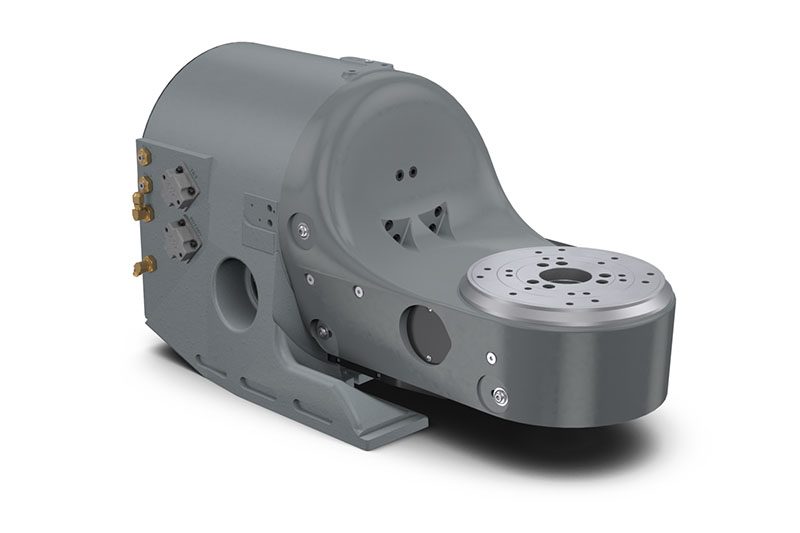

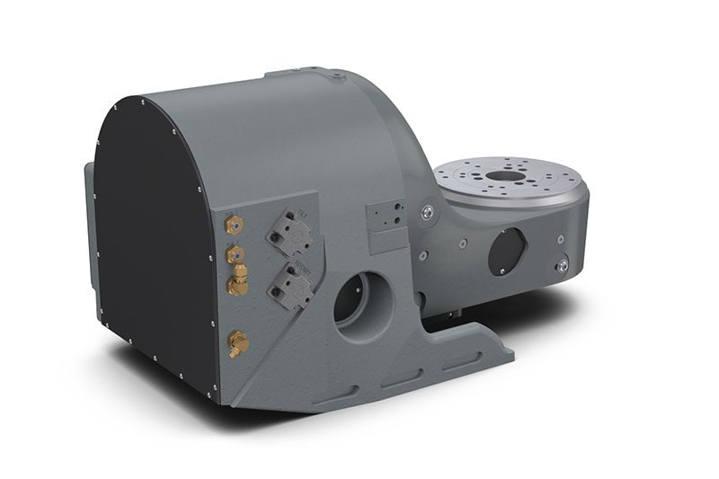

310 mm-es billenő forgóasztal
Az újonnan tervezett TRT310 billenő forgóasztal nemcsak 5-tengelyes képességeket tesz elérhetővé az átlagos vegyesüzem számára, hanem kompakt mérete nagyobb felszerelési rugalmasságot is biztosít a közepes méretű marókban. Az egység könnyen illeszkedik a gépasztal egyik végére, a másik végét ezáltal szabadon hagyva további befogók vagy satuk számára.
Megjegyzés: A teljes 4. és 5. tengely üzemeltetéséhez egy 4. és 5. tengelyhajtással ellátott Haas marógépre és az NGC szoftver 100.19.000.1100 vagy újabb verziójára van szükség.
  • Adjon hozzá 4. és 5. tengelyhajtásos képességeket a gépéhez
  • Kompakt méretével könnyen illeszkedik a közepes méretű marókba is
  • Egyszerű csatlakoztatás és használat a Haas gépekhez
  • Iparágvezető teljesítmény és képességek
  • Gyártva az Egyesült Államokban
  • 1 Orsók
  • 310 mm Szorítófelület méret
  • 300 ft-lb Max. nyomaték
  • 75 °/sec Max. sebesség

Platter S.A.E METRIC
Szorítófelület átmérője 12.20 in 310 mm
Szorítófelületen lévő max. súly 275 lb 124.7 kg
Max. alkatrészkinyúlás 24.0 in 610 mm
Spindle - A (tilt) S.A.E METRIC
Max. sebesség 50 °/sec 50 °/sec
Torque (Continuous) 300 ft-lbf 407 Nm
Max. ütés 0.0005 in 0.013 mm
Holtjáték 30 arc-sec 30 arc-sec
Középponti magasság 12.500 in 317.50 mm
Fogaskerék-áttétel 72:1 72:1
Időzítés 2:1  2:1
Fékezőnyomaték (100 psi/6,9 bar) 1000 ft-lbf 1356 Nm
Spindle - B (rotary) S.A.E METRIC
Max. sebesség 75 °/sec 75 °/sec
Időzítés 2:1  2:1
Fékezőnyomaték (100 psi/6,9 bar) 500 ft-lbf 678 Nm
Indexing - A (tilt) S.A.E METRIC
Travel 120 ° to 120 ° 120 ° to 120 °
Felbontás 0.001 ° 0.001 °
Pontosság (±) ± 15.0 arc-sec ± 15.0 arc-sec
Ismételhetőség 10 arc-sec 10 arc-sec
Indexing - B (rotary) S.A.E METRIC
Travel 360 ° 360 °
Maximális rotáció/lépés (rotációellenőrzéssel) 999.999 ° 999.999 °
Általános S.A.E METRIC
Tápellátási követelmény 115 VAC ±10% @ 15 A 115 VAC ±10% @ 15 A
General - A (tilt) S.A.E METRIC
Üzemi hőmérséklet (környezeti, max.) 100 °F 38 °C
Air Requirements S.A.E METRIC
Max. légnyomás 120 psi 8.3 bar
General - B (rotary) S.A.E METRIC
Tömeg S.A.E METRIC
Asztal 988 lb 448.2 kg
Brushless Control - 1-Axis 14.2 lb 6.4 kg
Exportláda 47.0 in x 29.8 in x 29.5 in 119 cm x 76 cm x 75 cm
Tömeg 1090 lb 495.0 kg
