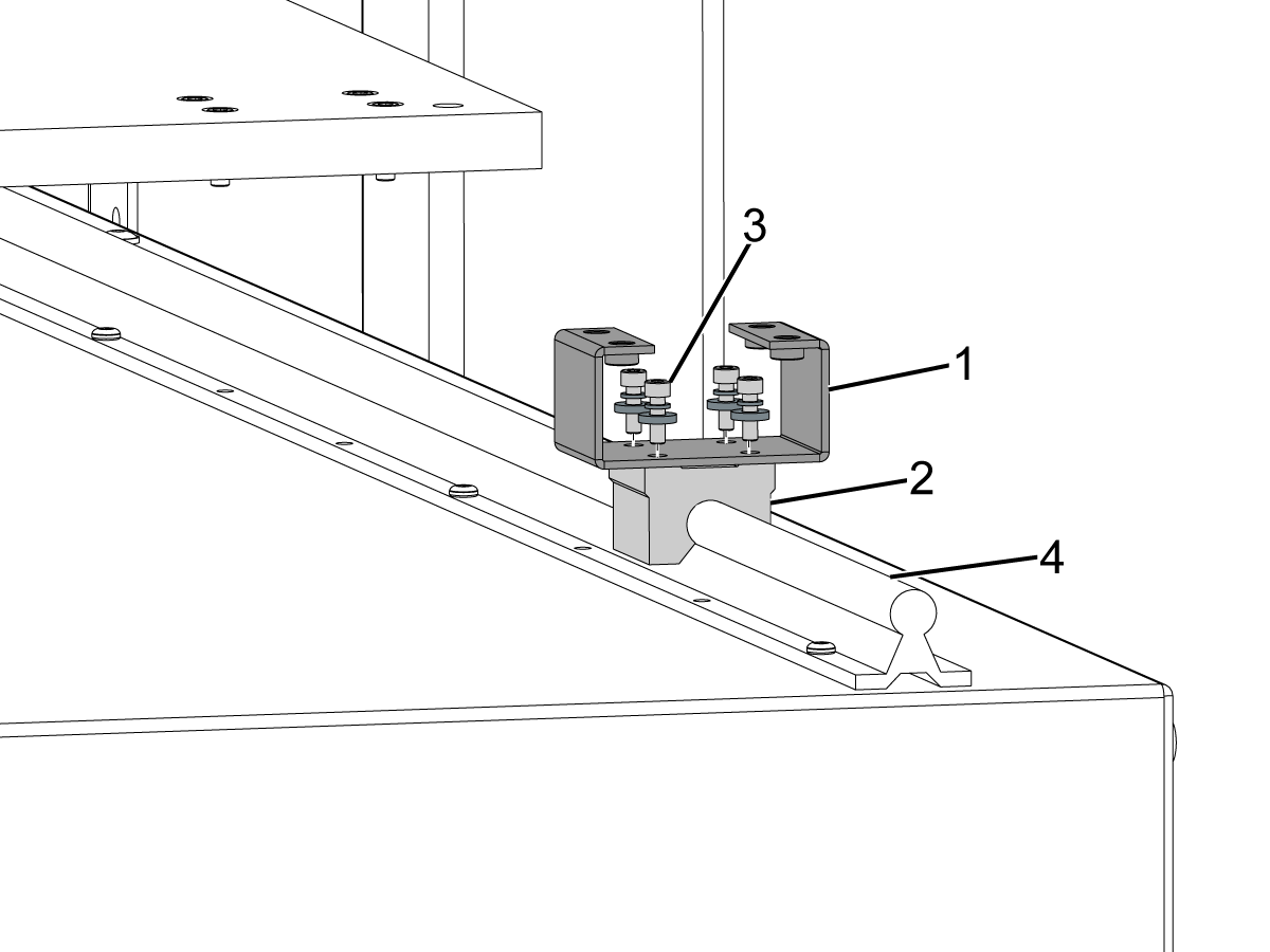

Szerelje be a vezetőket és a kocsikat
  • Telepítse az új vezető síneket [1] a következő hardverrel:
    • Gombfejű csavarok 10-32 menettel
    • #10 lapos alátétek
    • 10-32 anyák
    • Megjegyzés: A táblázat nem látható itt, hogy az összes új csavarhelyzetet szemléltesse
  • Hagyja lazán a csavarokat, hogy a sínt a második sínnel párhuzamosan igazíthassa, valamint később gömbcsavarral igazíthassa
  • Szerelje fel a tartót [1] a targoncára [2].  Használja a következő hardvert:
    • Dugaszolófejű csavarok M5 menettel
    • #10 osztott alátét
    • #10 kemény alátét
  • Húzza meg az aljzatfejű csavarokat [3] a Haas nyomaték diagram szerint
  • A konzol és a lineáris kocsiszerelvényt az asztalra szerelje fel a táblázatban található meglévő aljzatfejű csavarokkal
    • Megjegyzés: Tartsa ezeket a csavarokat lazán az asztalban, amíg a  négy lineáris vezetőkocsi fel nincs szerelve
  • Ismételje meg az 1. és a 2. részt az asztal másik oldalán
  • Miután mind a négy lineáris kocsi be van szerelve, húzza meg az aljzatfejű csavarokat, amelyek az asztalhoz csavarják őket
