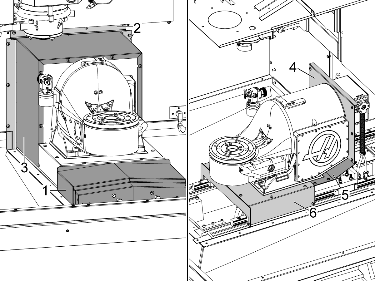

Léptesse az y-tengelyt a gép elejére, hogy a lehető legjobban hozzáférjen a forgatókészülék körüli alkatrészekhez.
Húzza vissza az y-tengely megvezetőburkolatát [1].
Távolítsa el a törlőket [2] és a forgatókészülék hátsó fedelét [3].
Távolítsa el a maradék  fémlemezeket: a hátsó panelt [4], az alsó panelt [5] és az elülső fedelet [6].
Installation

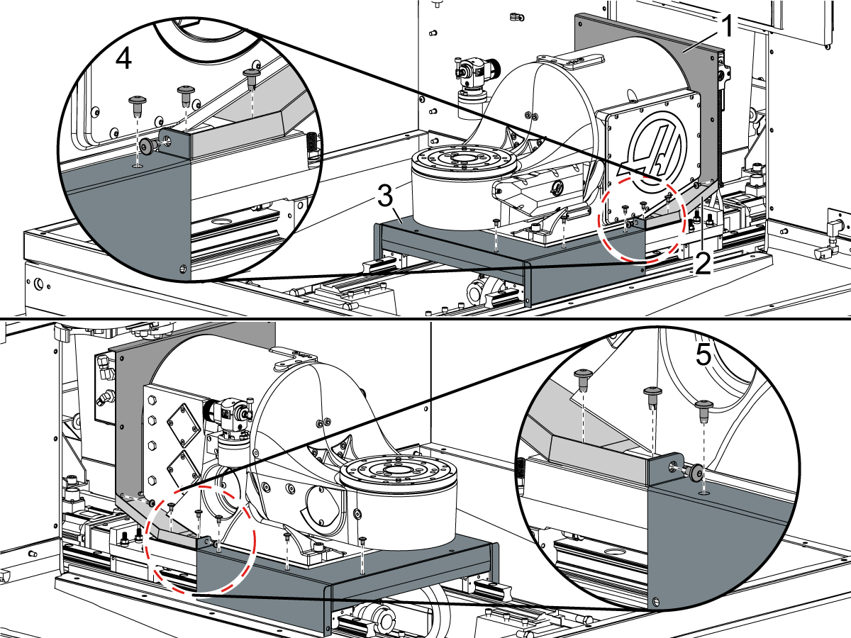

Szerelje fel az új hátsó panelt [1], alsó panelt [2] és elülső fedelet [3] a régi alkatrészek ismételt használatával, a [4] és [5] ábrán látható módon.

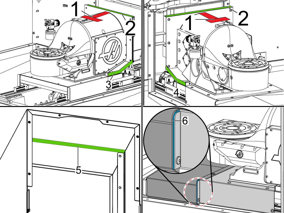

Rögzítsen két (2) darab vastag habszalagot [1] a pirossal látható módon a forgatókészülék tetejére.
Csatlakoztasson egy darab vékony habszalagot [2] a hátsó fémlemezre a zöld ábrán látható módon.
Rögzítse a vékony habszalagot a jobb [3] és a bal [2] fémlemez paneleken, a zöld ábrán látható módon.
Rögzítsen egy darab vékony habszalagot [2] az új forgatókészülék hátsó burkolatára úgy, hogy az egy vonalba kerüljön a hátsó fémlemez panel [2] tetején lévő darabbal.
Helyezze vissza az y-tengely megvezető burkolatát, és alkalmazzon RTV szilikont ott, ahol a megvezető burkolata mindkét oldalon az elülső  burkolathoz [6] van rögzítve.
