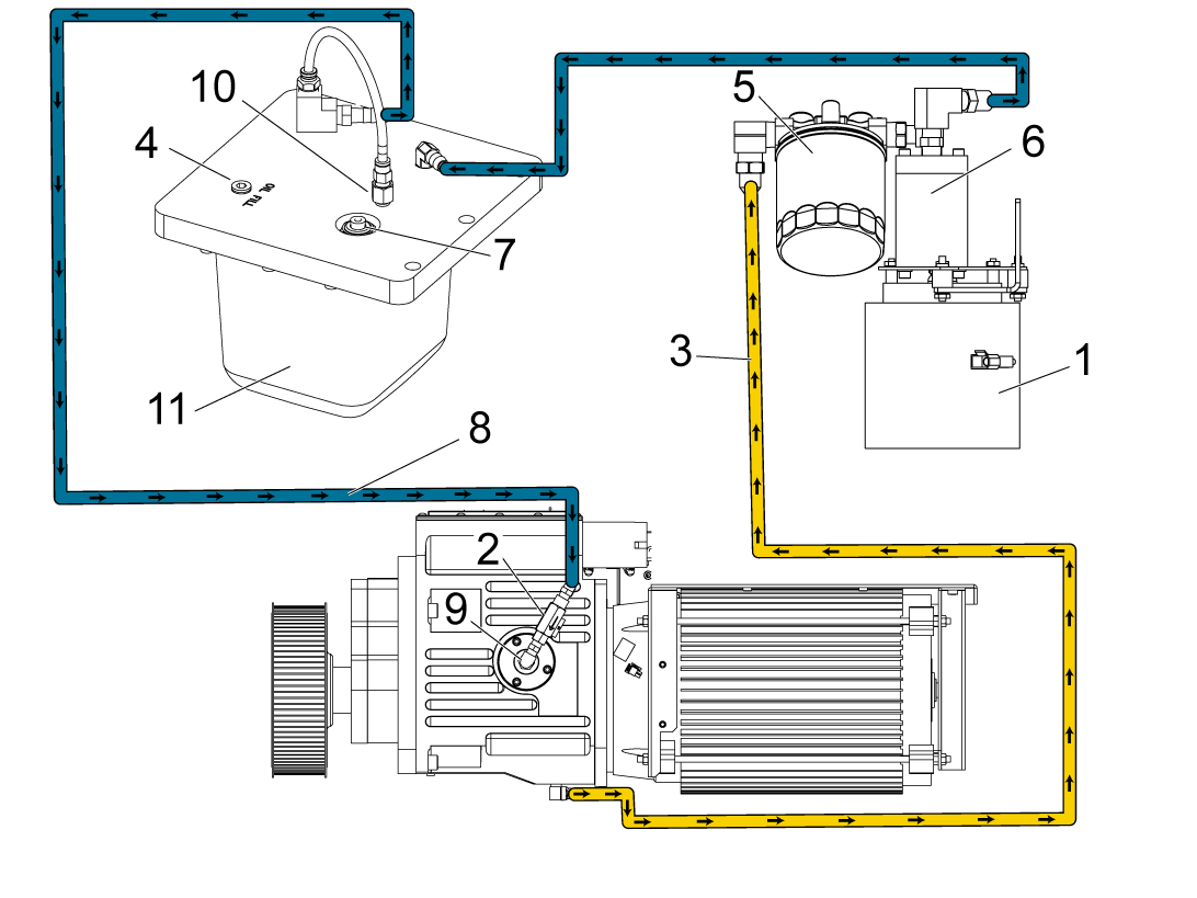

Gearbox Lubrication Diagrams
50T - VMC Gearbox - Orifice Vented - Lubrication
50-kúpos orsó:
  • Olajszivattyú motor [1]
  • Olajáramlás-kapcsoló [2]
  • Öblítővezeték [3]
  • Olajbetöltő nyílás dugója [4]
  • Olajszűrő [5]
  • Olajszivattyú [6]
  • Olajszint kapcsoló [7]
  • Kenőanyag-cső [8]
  • Olajfúvóka [9]
  • Nyílás [10]
  • Olajtartály [11]

Flow Switch Relocation - 50T - Gearbox - Orifice Vented
Ha a gép 2012-es ALACSONY SEBESSÉGVÁLTÓ-OLAJÁRAMLÁS riasztást generál. Vagy ha a gép ALACSONY SEBESSÉGVÁLTÓ OLAJÁRAMLÁS ALACSONY SEBESSÉGVÁLTÓ OLAJSZINT riasztásokat generál.
A sebességváltó hibaelhárítása.
Ha a hibaelhárítás után a sebességváltó továbbra is riaszt, és az áramláskapcsolóval van konfigurálva a sebességváltó bemeneténél és az olajtartály nyílásánál. Végezze el az áramláskapcsoló áthelyezését.
Helyezze át a nyomáskapcsolót és a szerelvényeket a kapcsolási rajzok szerint. Ez az áthelyezés megköveteli a szerelvények és az adagolás sorrendjének megváltoztatását
PN: 58-3618. Fordítsa el az olajszűrőt úgy, hogy fejjel lefelé nézzen.
Megjegyzés: Rövidítse le a szellőzőtömlőt. Állítsa be a kapcsoló érzékelőjét úgy, hogy az az áramlással ellentétes irányba, balra nézzen.
50-kúpos orsó:
  • Öblítővezeték [3]
  • Olajszűrő [5]
  • Olajszivattyú [6]
  • Kenőanyag-cső [8]
  • Olajfúvóka [9]
  • Nyílás [10]
  • Olajtartály [11]

Oil Level
 Megjegyzés: Az NGC 100.17.000.2045-ös szoftververziójától a vezérlés csak bekapcsoláskor figyeli a sebességváltó-olaj szintjét. A sebességváltó alacsony olajszintjének észlelését követően az ikon a következő bekapcsoláskor törlődik, ha normális szintet észlel.  Ha alacsony sebességváltó olaj ikon jelenik meg a gép működése közben, győződjön meg róla, hogy frissítette a szoftvert 100.17.000.2045 vagy magasabb verzióra.
Megjegyzés: Az olaj hozzáadása után kapcsolja ki és be a gépet az olajszint mérésének kiváltásához.  A túl sok olajat szivárgást okoz a sebességváltónál.
Javító intézkedés:
  • Javítsa ki a szivárgást.
  • Töltsön fel / töltsön be olajat.
50-kúpos sebességváltó:
  1. Távolítsa el a töltődugót és tegye félre.
  2. Futtassa az orsót 500 RPM sebességgel kb. egy percig, majd álljon meg.
  3. Ha szükséges, töltse fel a tartályt a töltődugó tetejéig Mobil SHC627 vagy Mobil 1 15W-50-el
  4. Helyezze vissza a töltődugót és tisztítsa meg az összes olajmaradéktól.
Tartályos gépek: Adagoljon 17 oz (500 ml) Mobil SHC 627 sebességváltó olajat a tartályba. Néhány gépen az orsóventilátor közelében van a tartály [1]. Más gépeken a tartály fel van szerelve olajteknő-tartályra [2]. Vegye ki az orsófej fedeleit, hogy hozzáférjen.
 Figyelem: Egyszerre ne adagoljon több mint 500 ml olajat. A műanyag tartály teljesen kiüríti az olajat a sebességváltóba.
Oil Flow Switch
Megjegyzés:Az NGC 100.17.000.2045-ös szoftververziójától a vezérlés csak bekapcsoláskor figyeli a sebességváltó-olaj szintjét. A sebességváltó alacsony olajszintjének észlelését követően az ikon a következő bekapcsoláskor törlődik, ha normális szintet észlel.  Ha alacsony sebességváltó olaj ikon jelenik meg a gép működése közben, győződjön meg róla, hogy frissítette a szoftvert 100.17.000.2045 vagy magasabb verzióra.  A túl sok olajat szivárgást okoz,  eressze le az olajat, és töltse fel megfelelő mennyiséggel.
Közelségérzékelő olajáramlás-kapcsolója:
  1. Szerelvények
  2. Megtartó kapocs
  3. Acélgolyó
  4. Olajáramlás-érzékelő burkolata
  5. Közelségérzékelő
Javító intézkedés:
Vegye ki az olajáramlás-érzékelőt az olajszivattyú szerelvényből. Használjon csavarhúzót a kapcsoló kézi működtetéséhez. Navigáljon az I/O fülre a DIAGNOSZTIKA menüben. Ellenőrizze, hogy a Low Lube Press. diagnosztikai bitje átvált-e 0-ról 1-re.
 Megjegyzés: A régebbi szoftververziókban ennek a diagnosztikai bitnek a neve Alacsony fokozatú olajáramlás.
Ha az  alacsony kenőanyag-nyomás  diagnosztikai bitje nem vált 0-ról 1-re, húzza ki az olajáramlás-érzékelőt a csatlakozótartóból. Az olajáramlás-érzékelő csatlakozójába egy elektromos áthidalót (2) kell helyezni [1]. Ellenőrizze, hogy a Low Lube Press. diagnosztikai bitje átvált-e 0-ról 1-re. Ha a bemenet megváltozik, az olajáramlás közelségérzékelője hibás.
Ha a diagnosztikai Low Lube Press.bitje nem változik 0-ról 1-re, húzza ki a kábelt a P12 csatlakozóból [2] az I/O PCB-n. A P12 csatlakozó 2-es és 3-as érintkezőire elektromos áthidalót kell helyezni. Ellenőrizze, hogy a Low Lube Press. diagnosztikai bitje átvált-e 0-ról 1-re. Amennyiben a bemenet megváltozik, a 950-es kábel meghibásodott. Ha a bemenet nem változik, végezzen az I/O PCB-n hibaelhárítást.
Oil Pressure Switch
Javító intézkedés:
Győződjön meg arról, hogy a nyomáskapcsoló csatlakozása tiszta és jól illeszkedik.
Használjon voltmérőt, és ellenőrizze a folytonosságot a nyomáskapcsolóban, miközben a szivattyú működik. Ha a kapcsoló nyitva van (O.L.), amikor a rendszerben nyomás van, cserélje ki.
Ellenőrizze a nyomáskapcsolót feszültségmérővel, miközben a szivattyú működik. Ha a kapcsoló nyitva van (O.L.), amikor a rendszerben nyomás van, cserélje ki.
Oil Level Switch
 Megjegyzés: Az NGC 100.17.000.2045-ös szoftververziójától a vezérlés csak bekapcsoláskor figyeli a sebességváltó-olaj szintjét. A sebességváltó alacsony olajszintjének észlelését követően az ikon a következő bekapcsoláskor törlődik, ha normális szintet észlel.  Ha alacsony sebességváltó olaj ikon jelenik meg a gép működése közben, győződjön meg róla, hogy frissítette a szoftvert 100.17.000.2045 vagy magasabb verzióra.  A túl sok olajat szivárgást okoz,  eressze le az olajat, és töltse fel megfelelő mennyiséggel.
Javító intézkedés
Távolítsa el az olajszint-kapcsolót a sebességváltóból. Miközben az úszót a [2] pozícióból a [1] pozícióba viszi, mérje meg az olajszintkapcsoló-csatlakozójának 2-es és 4-es érintkezői közötti folytonosságot. Az olajszint kapcsoló akkor működik helyesen, ha:
  • Nincs folytonosság, ha a mágnes a [2] pozícióban van.
  • Folytonosság van, ha a mágnes az [1] pozícióban van.
Cserélje ki az olajszint-kapcsolót, ha nem működik megfelelően.
Húzza ki a 950-es kábelt az I/O PCB P12 csatlakozójából. Mérje meg a folytonosságot a csatlakozó 1-es és 3-as érintkezői között az olajszint kapcsolónál a 950-es kábelen. Ha van folytonosság, akkor rövidzár van a 950-es kábelben. Cserélje ki a kábelt.
A P12 csatlakozó 1-es és 3-as érintkezőire elektromos áthidalót kell helyezni. Nyomja meg kétszer a [PARAM/DGNOS] gombot. Navigáljon az I/O fülre. Ellenőrizze, hogy a Low GB Oil Level diagnosztikai bitje átvált-e 1-ról 0-re. Ha a bemenet nem változik, végezzen az I/O PCB-n hibaelhárítást.
Oil Filter
Javító intézkedés:
Tegyen csavarkulcsot [2] az egyenes dugószerelvényre [1], hogy megbizonyosodjon arról, hogy nem mozog. Egy másik csavarkulccsal [3] fordítsa el a tömlőt és a tüskés kötést [4] az óramutató járásával ellentétes irányba, hogy eltávolítsa őket.
Tegyen csavarkulcsot [6] a bemenető szűrő burkolatára [5], hogy megbizonyosodjon arról, hogy nem mozog. Egy másik csavarkulccsal [7] fordítsa el az egyenes dugószerelvényt [8] az óramutató járásával ellentétes irányba, hogy eltávolítsa.
Távolítsa el a rugót [1] és a bemeneti szűrőt [2] a bemeneti szűrő burkolatából [3]. Tisztítsa meg a bemenő szűrőt [4]. Helyezze vissza a bemenő szűrőt.
Oil-Pump Motor
Javító intézkedés: Végezzen hibaelhárítást az olajszivattyú motorján.
Adjon ki az orsónak működési parancsot.
 Megjegyzés: Feszültségkimenet van a sebességváltó olajszivattyújára, miközben az orsó működik.
Figyelje a motorventilátort a sebességváltó olajszivattyúján. Ha a motorventilátor a sebességváltó olajszivattyúján nem működik, győződjön meg róla, az olajszivattyú megkapja a megfelelő feszültséget. Használjon multimétert tűhegyű szondával a feszültség mérésére a kábelcsatlakozón a sebességváltó olajszivattyúján.
 Megjegyzés: Ne mérje a feszültséget úgy, hogy az olajszivattyú-kábel a 300 A-s kábelről le van választva.
A mért feszültségnek 120 VAC-nek kell lennie. Ha a feszültség megfelelő, és a szivattyú nem működik, lépjen a 6-os szakaszra.
Ha a feszültség nem megfelelő, ügyeljen arra, hogy az I/O PCB feszültségkimenete helyes legyen. Használjon multimétert tűhegyű mérőszondákkal a feszültség mérésére az 1-es és 2-es érintkező között a 300 A-es kábelcsatlakozón a P41-en (klasszikus Haas vezérlés) vagy P32-n (Next Generation vezérlés) az I/O PCB-n.
 Megjegyzés: :Ne mérje a feszültséget úgy, hogy a 300 A-s kábel az I/O PCB P41 csatlakozójáról le van választva.
A mért feszültségnek 120 VAC-nek kell lennie. Ha a mért feszültség megfelelő, a 300 A-es kábel meghibásodott. Ha nincs feszültségkimenet, nézze meg a hibaelhárítási útmutatókat:
