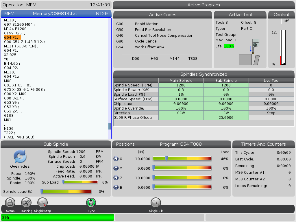

La programación del sub-husillo resulta muy sencilla con el Control Haas. Olvídese de tener que programar el eje Z en dirección positiva. Es tan fácil como programar las operaciones del sub-husillo de la misma forma que lo haría con el husillo principal, insertar el G14 (intercambio del husillo secundario) en la herramienta de llamada del sub-husillo en el programa y el control hará el resto: desde encender el husillo en la dirección correcta hasta abrir y cerrar el chuck de mordazas, como activar el soluble refrigerante y mucho más.
El sub-husillo y el husillo principal se pueden sincronizar por completo para que pueda pasar una pieza con los chuck girando. El sub-husillo también es capaz de sincronizar (orientación) para que pueda sujetar piezas con formas perculiares.
Una pantalla de código G activo en el control destinada para ello le permite ver el estado de ambos husillos en cualquier momento.

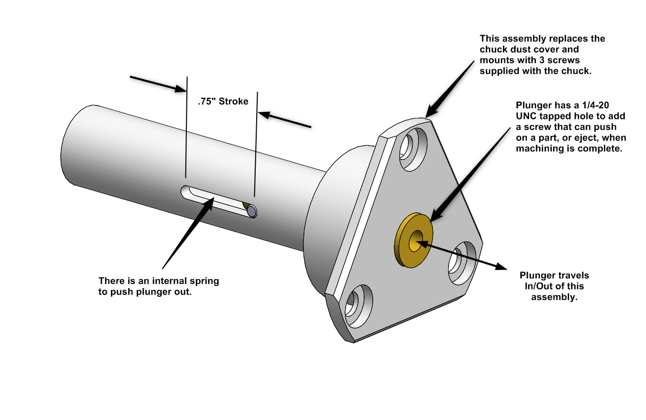

Expulsor de piezas incluido en el sub-husillo
Una montaje de producción de alto volumen junto con los tornos del sub-husillo envuelve un alimentador de barras y un recogedor de piezas. El trío de opciones permite la mecanización de piezas desatendida durante largos periodos de tiempo.
Por eso incluye un expulsor de piezas con cada opción de sub-husillo. El expulsor de piezas está fijado directamente al chuck de mordazas y ofrece una forma muy sencilla de expulsar las piezas acabadas al recogedor de piezas, para un funcionamiento de la máquina continuo sin tener que abrir la puerta.
