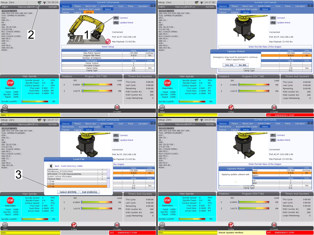

Inserte el dispositivo USB en el control. El dispositivo de memoria USB debe contener estos elementos:
  • Su archivo HaasKey.txt
  • de RobotScriptsx-xx.zip
 Nota: Asegúrese de que la máquina está en modo de servicio. (modo DEBUG).
Presione [CURRENT COMMANDS].
Vaya a la pestaña Dispositivos > Robot > Configuración.
Presione [E-Stop].
Pulse [F1] para conectar el robot [1].
Cuando esté conectado, el icono del robot[2] tendrá una marca de verificación verde.
Pulse [Emergency Stop] y pulse [F2] para actualizar el robot.
Pulse [Y] para cargar el software del robot.
Vaya a USB0, seleccione RobotsScriptsx-xx.zip y pulse [Enter].
Aparecerá un mensaje emergente Actualizar robot:
Aplicando actualización, espere.
También se mostrará el mensaje Actualización de robot verificada.

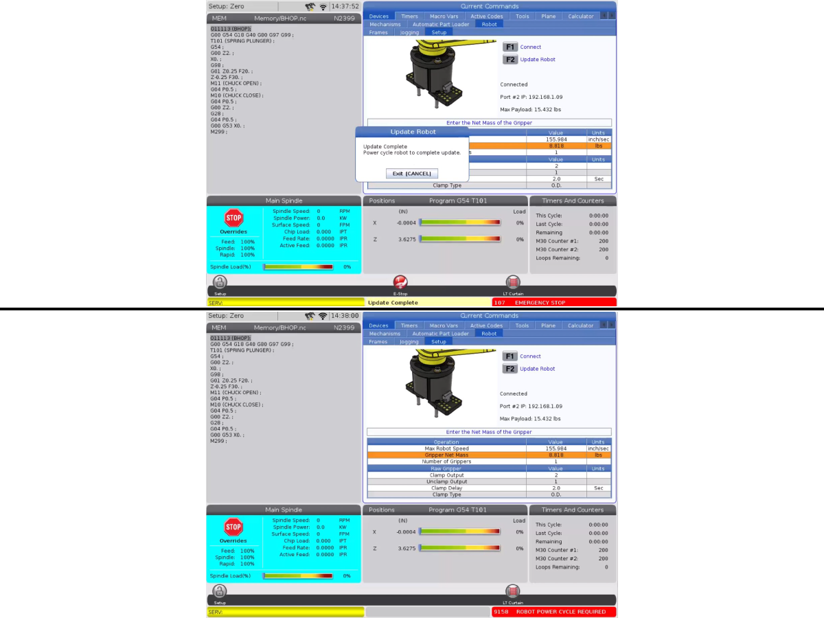

Cuando termine, aparecerá la ventana emergente Actualizar robot:
Se completó la actualización
Apague y encienda el robot para completar la actualización.
Si intenta restablecer las alarmas, se generará una alarma 9158 SE PERDIÓ LA COMUNICACIÓN CON EL ROBOT.
Apague y encienda el robot y vuelva a conectarlo.

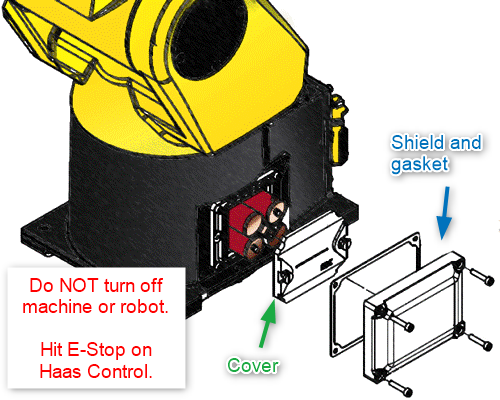

Este procedimiento describe cómo reemplazar las baterías en el brazo del robot.
Recomendaciones:
  • Las baterías deben cambiarse una vez al año
  • Al cambiar las pilas, pulse E-Stop en el control de Haas para evitar el movimiento inesperado del robot
Nota: NO apague el robot ni la máquina de Haas cuando cambie las baterías.
Herramientas necesarias:
  • Destornillador de cabeza plana
  • Llave allen de 3,00 mm
  • Se recomiendan 4 baterías C de alta calidad, baterías industriales.
Replacement
NO apague la máquina ni el robot.
Pulse E-Stop en el control de Haas para evitar el movimiento inesperado del robot.
Utilice una llave allen de 3 mm para retirar el hardware del protector de la batería y quitar el protector de la batería y la junta.
Nota: Es posible que se deba sacar el protector de la batería con un destornillador plano.
Retire la cubierta del compartimiento con un destornillador plano. Cambie las baterías. Tome nota de la dirección en la que se encuentra cada batería antes de retirar las viejas.
Vuelva a colocar la cubierta del compartimiento y el protector de la batería, y asegúrese de que la cubierta de la batería esté bien ajustada.

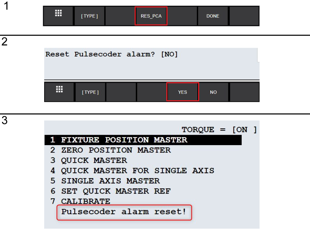

Restablecer alarma del codificador de impulsos
Vaya a la pantalla Master/Cal: MENÚ > SIGUIENTE > SISTEMA > Maestro/Cal
Haga clic en RES_PCA [1], el controlador mostrará un mensaje que le preguntará si desea restablecer las alarmas del codificador de impulsos.
Haga clic en Yes [2], aparecerá un mensaje como se muestra que dice “Pulsecoder alarm reset!” [3]
Después de que se haya restablecido la alarma del codificador de impulsos, desconecte y vuelva a conectar la alimentación eléctrica del robot. NO apague y vuelva a encender la máquina.

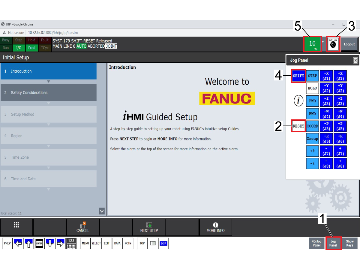

  • Ingrese a Jogging iPendent desde la página de inicio del robot.
  • Haga clic en el botón Jog Panel [1] para abrir el Jog Panel, asegúrese de que la E-Stop (Parada de emergencia) de la máquina esté liberada.
  • Haga clic en Reset [2] para restablecer todos los fallos
  • Haga clic en el interruptor [3] para encenderlo
  • Haga clic en Shift [4] y luego mueva las articulaciones
Nota: Si aparece una alarma mientras se desplaza, restablezca la alarma y baje la velocidad de desplazamiento [5] hasta que el brazo pueda desplazarse nuevamente. Esto sucederá una vez que el brazo haya salido de la zona del DCS y deberá moverse a una velocidad más lenta.

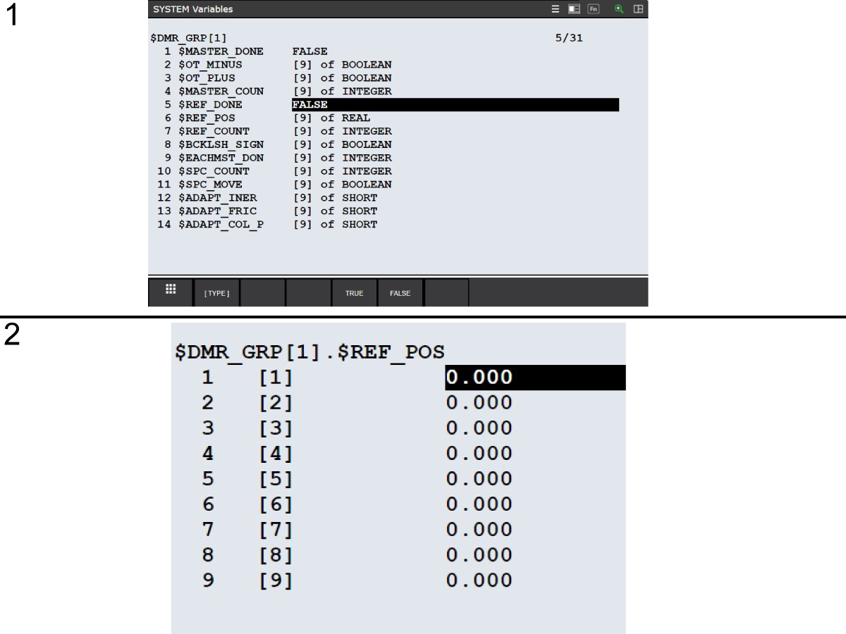

  • Vaya a la pantalla System Variables: MENÚ > SIGUIENTE > SISTEMA > TIPO > Variables
  • Desplácese hacia abajo hasta $DMR_GRP (debe ser el número 199) y, una vez que esté resaltado, presione ENTER dos veces y las variables que se muestran en [1] deben estar en la pantalla.
  • Desplácese hacia $MASTER_COUNT y haga clic en DETAIL cuando esté resaltado. Tome nota de estos valores.
  • Presione PREV para volver a la lista de variables y luego vaya a $REF_COUNT presionando DETAIL cuando esté resaltado. Copie los valores de $MASTER_COUNT escribiéndolos y presionando Enter para cambiar los valores.
  • Presione PREV para volver a la lista de variables y configure $REF_DONE en TRUE
Mientras se encuentre dentro de las variables del sistema $DMR_GRP[1], vaya a $REF_POS y asegúrese de que los valores del eje estén establecidos en un valor de 0 como se muestra en [2].
