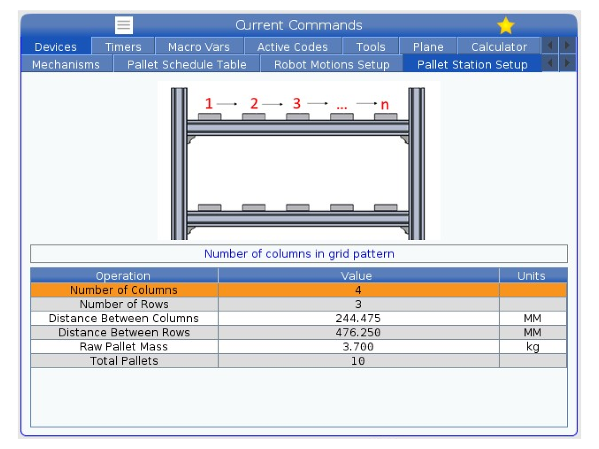

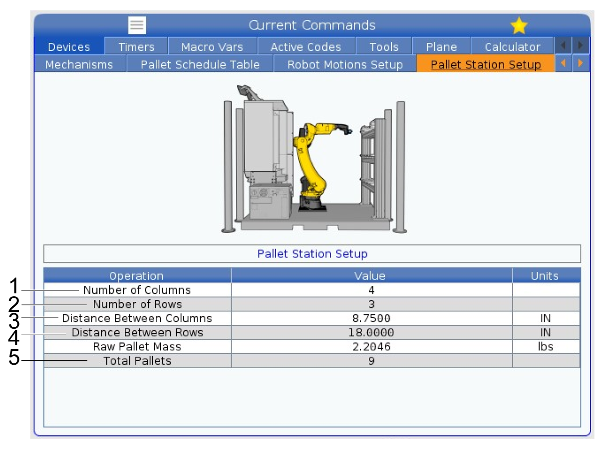

El estante de pallet se puede configurar para que tenga un número único de filas y columnas.
Para establecer la cuadrícula de estante, vaya a la página de comandos actuales y luego a Dispositivos. A continuación, vaya a la página llamada Configuración de la estación de pallet [1], donde verá una ventana como la de la imagen.
Consulte el siguiente paso para saber qué parámetros se pueden cambiar en función de la aplicación necesaria.
 Nota: El sistema RPL viene con 4 pallets y 3 soportes de pallet para el estante. Se pueden pedir más pallets y soportes para añadir al sistema de pallets. Consulte la sección 10.6 Partes RPL para obtener más información sobre los números de parte.
[1] Número de estantes: Establece el número de estantes que tiene en su RPL.
 Nota: Este campo solo es visible en la versión de software 100.25.001.1100 o posterior.
Este campo viene establecido en 1 de forma predeterminada. Si tiene una RPL de estante doble, debe establecer este campo en 2 para que las segundas opciones de estante se completen en la plantilla como se muestra en la imagen [2].
Si tiene la segunda opción de estante, cambie los campos de plantilla para ambos estantes dependiendo de la aplicación del usuario.
[1] Número de columnas - Número de pallets en cada estante
[2] Número de filas - Número de estantes que se utilizan
[3] Distancia entre columnas - espaciado entre pallets adyacentes
[4] Distancia entre filas - El espacio vertical entre cada estante
[5] Pallets totales - El número de pallets que se están utilizando
 Nota: La masa del pallet de materias primas es de 2.2046 lb (1 kg).
 Importante: Si cambia alguno de estos campos, como la distancia entre filas/columnas, debe volver a comprobar el posicionamiento de los pallet. Consulte la sección 9.1 Configuración del sistema RPL  para saber cómo comprobar los soportes de pallet. Verifique cada ubicación a baja velocidad antes de continuar iniciando un trabajo de programación de pallet.
Número de columnas:
Este valor debe ser el número de pallets colocados horizontalmente en un solo estante.
 Nota: No se recomienda utilizar más de 5 pallets en un solo estante. Este valor debe ser 5 o menos.
Número de filas:
Este valor debe ser el número de estantes que se utilizan en la estación de pallet.
 Nota: No se recomienda utilizar más de 3 estantes para este producto. Haas no admite el uso de más de 3 estantes.
6
Distancia entre columnas:
Esta es la distancia entre cada pallet adyacente en un estante.
Se asume que esta distancia es uniforme entre cada pallet. También se asume que es la misma distancia en cada estante que se utiliza.
Nota: consulte la sección  8.3 Alineación del estante para obtener información sobre cómo comprobar la alineación y el espaciado del estante del pallet. Las imágenes del control proporcionan un ejemplo de la distancia entre los soportes de pallet para este trabajo.
Nota: La posición de la pallet más a la izquierda no está determinada por el valor de Distancia entre columnas . El pallet más a la izquierda estará a 3.5 pulgadas del borde interior del poste al borde izquierdo del soporte del pallet.
Para los pallets ubicados a la derecha del pallet inicial, la distancia sería desde el borde izquierdo del pallet anterior hasta el borde izquierdo del siguiente pallet.
7
Distancia entre filas:
Esta es la distancia entre cada estante en posición vertical.
Se asume que esta distancia es uniforme entre cada fila. También se asume que es la misma distancia entre cada estante que se utiliza.
Nota: consulte la sección 8.3 Alineación del estante para obtener información sobre cómo comprobar la alineación y el espaciado del estante del pallet. Las imágenes del control proporcionan un ejemplo de qué valor de distancia se debe comprobar.
8
Número total de pallets:
El número de pallets puede ser cualquier número.
El único requisito es que los pallets se coloquen comenzando desde el poste izquierdo y que se siga la distancia entre los pallets.
Además, los estantes deben llenarse (hasta el parámetro de número de columnas) comenzando con el estante superior antes de añadir pallets a los estantes inferiores.
Por ejemplo, si se utilizan 11 o más pallets, el estante superior y medio deben tener 5 paneles cada uno antes de añadir los pallets al estante inferior.

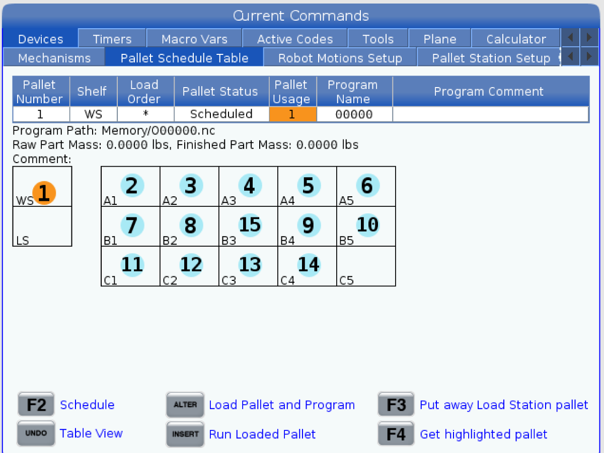

Pallet Schedule Table
IMPORTANTE: El video muestra la tabla de programación pallet en un UMC-500, por lo que puede haber alguna diferencia en el diseño de la pantalla, pero la información sigue erguida.
La tabla de programación de pallet incorpora varias características para ayudar al usuario con su rutina.
Orden de carga y estado de pallet:  estas dos funciones trabajan juntas para mostrar qué pallet se encuentra actualmente en el área de maquinado. Introduzca un número de orden de carga y pulse [ENTER] en el campo “Estado del pallet” para seleccionar el estado de la paleta. Las opciones son: 0: No programada, 1: Programado, 2: Faltante y 3: Terminado.
Comentario: Para añadir un comentario del usuario a un pallet, resalte el campo de número de pallet y pulse [ENTER]. Tras aparecer un cuadro, escriba el comentario deseado y pulse [ENTER].
Uso de pallets: Esta característica proporciona el número de veces que se ha cargado el pallet en el área de maquinado. Pulse [ORIGIN] para borrar el valor.
Número de programa: Este detalle muestra el número de programa que se ha asignado al pallet. Para seleccionar un programa, resalte el campo [ENTER] y luego pulse y navegue hasta el programa.
Comentario del programa: Esta área muestra los comentarios escritos en el programa de pieza. Solo se puede modificar editando los comentarios en el programa.
Nota: Hay dos vistas diferentes para la Tabla de programación de pallet para las máquinas Robot pallet Loader, la imagen superior muestra la Vista de cuadrícula y la imagen inferior muestra la Vista de tabla .
Llamada de comandos:
[ENTER] La función cambia en función de dónde se encuentre el resaltador. Se utiliza para introducir un comentario del usuario, establecer un valor en el campo y ver las opciones del campo.
[ALTER]Carga de pallet y programa Cargará el pallet seleccionado en la máquina y carga el programa asignado a la memoria.
[INSERT] Ejecute el programa cargado. Iniciará la ejecución de la máquina en modo de programador de pallets. La máquina seguirá ejecutando todos los pallets programados en PST hasta que se hayan completado. Para obtener más información sobre el modo de programador de pallets, consulte Pallet M199/Carga de parte o la sección Programa End in de Código M.
[UNDO] Vista de tabla/vista de cuadrícula. Esto alterna la vista de la tabla de programación pallet entre la vista de cuadrícula y la vista de tabla.
[F2]Programar pallet de estación de carga. Establece el estado del pallet de la estación de carga en Programado.
[F3] Empuje el pallet de la estación de carga. Devuelve el pallet de la estación de carga a la pallet pool.
[F4] Obtener el pallet resaltado. Lleva el pallet seleccionado a la estación de carga.

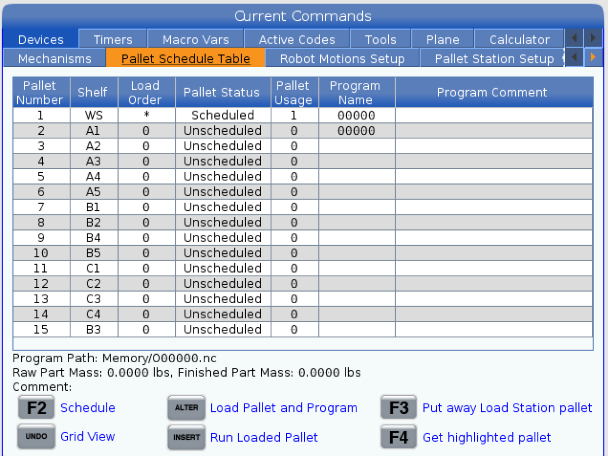

Using the Pallet Scheduling Table to Load Pallets
Cargue los pallets utilizando la mesa de programación de pallets
Para llegar a la pestaña Pallet Schedule Table, presione [CURRENT COMMANDS] y vaya a DEVICES > PALLET SCHEDULE TABLE.
Programación de pallets; para hacerlo, resalte el estado del pallet [1] y presione [F2] para programar [2]. Repita este proceso para los pallets restantes.
NOTA: Los pallets deben programarse para cargar físicamente los pallets en la estación. Una vez cargados todos los pallets, el usuario puede anular la programación de los pallets según sea necesario. La desprogramación de un pallet indicará al pallet pool que no recoja ese pallet.
Comience colocando físicamente un pallet en la estación de carga.
Para cargar los pallets en la máquina, primero pulse [E-STOP] then type LS into the shelf tab on pallet number 1 [2]. The screen should then show the pallet in LS station [1]. While pallet 1 is highlighted Press [F3] indicado como [3] para que la RPL mueva el pallet a la máquina, también conocida como estación de trabajo (WS) [5]
Pulse [UNDO] para cambiar a la vista de Tabla.
A continuación, resalte la pestaña del estante del pallet 2 [6] y cámbielo por el estante LS, esto moverá la ubicación del pallet 2 a la estación de carga [LS].
Cargue físicamente un pallet en la estación de carga, suelte E-STOP[E-STOP] y presione [F3]  marcado como [7] para guardar el pallet de la estación de carga 2 en el estante vacío A1.
Continúe con este proceso para el resto de los estantes.
