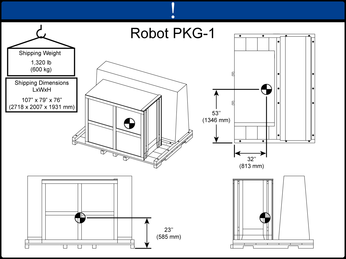

Robotløfting
Bruk denne informasjonen for å løfte/flytte robotpakke 1.

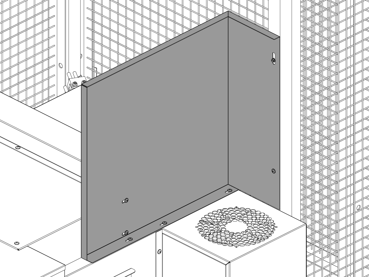

Installasjon av gjerde
Robotgjerdet, dørlåsenheten og ekstern nødstopp må installeres med roboten og maskinen. Følg prosedyren nedenfor for installasjon.
Installasjon av robotgjerde
Installer gjerdepanelet på maskinen og robotgjerdet.
