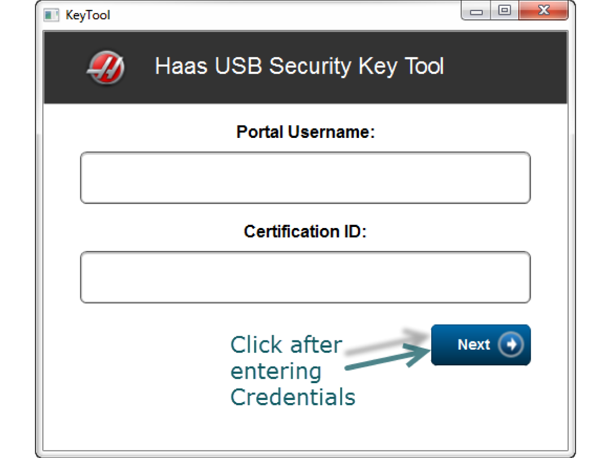

Sett USB-stasjonen som du vil gi kunden inn i datamaskinen.
Last ned og åpne Haas-kontrollnøkkel (Haas Control Key) -applikasjonen.
Angi ditt brukernavn og sertifiserings-ID for portalen.
Klikk på Neste.

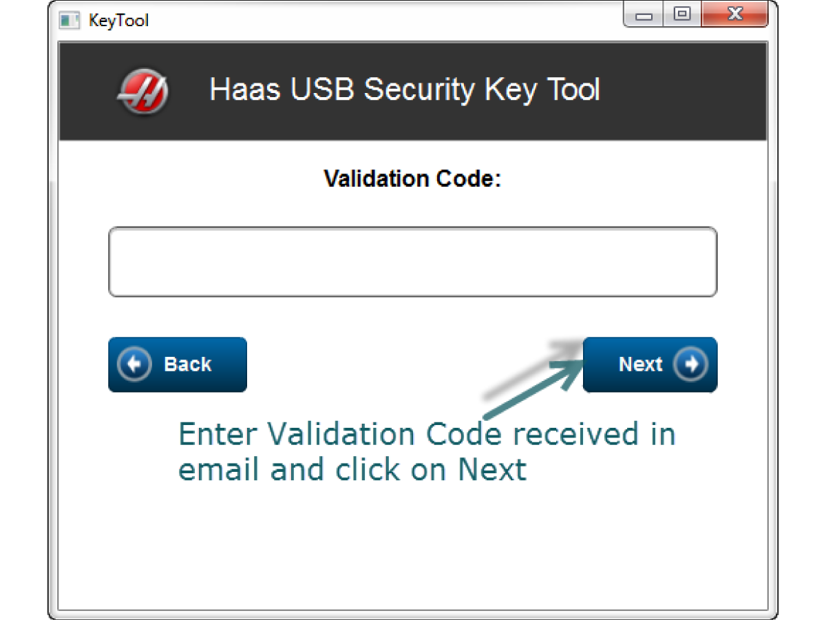

Du vil motta en e-post med en valideringskode første gang du bruker dette programmet.
Angi valideringskoden.
Klikk på Neste.

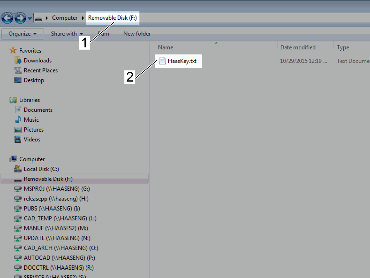

Applikasjonen forteller deg at aktiveringskoden ble utviklet og lagret i den korrekte USB-minneenheten.
USB-minneenheten har en fil med navnet HaasKey.txt i rotmappen.
Mappestrukturen til filen må alltid være i denne rekkefølgen:
  • USB-minneenhet [1].
  • Din HaasKey.txt fil [2]

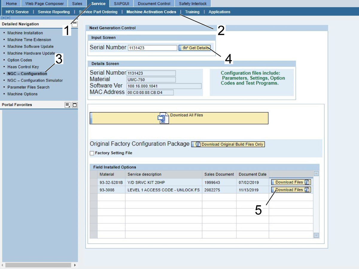

Etter at kunden har kjøpt alternativet vil koden være tilgjengelig på portalen som en alternativ fil.xml
Logg deg på Haas-portalen.
 Merk: Pass på at du deaktiverer blokkeringen av popup-vinduer.
Velg Service -fanen [1].
Velg Koder for maskinaktivering [2].
Velg NGC - Konfigurasjon [3].
Angi maskinens serienummer.
Velg Få detaljer [4].
Velg Last ned filer [5] i alternativet.

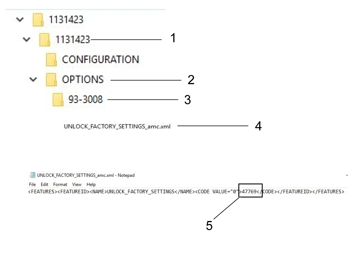

Pakk ut filene.
 Merk: Legg til en .Zip -forlengelse til den nedlastede filen før du pakker den ut.
Lagre filen på datamaskinen.
Åpne maskinens serienummermappe [1].
Åpne ALTERNATIVER -mappen [2].
Åpne alternativet delenummermappen [3].
Åpne .xml-filen [4]. Du kan åpne denne filen med Notisblokk.
Skriv ned koden [5] på et papirark, du vil trenge denne koden for å aktivere alternativet.

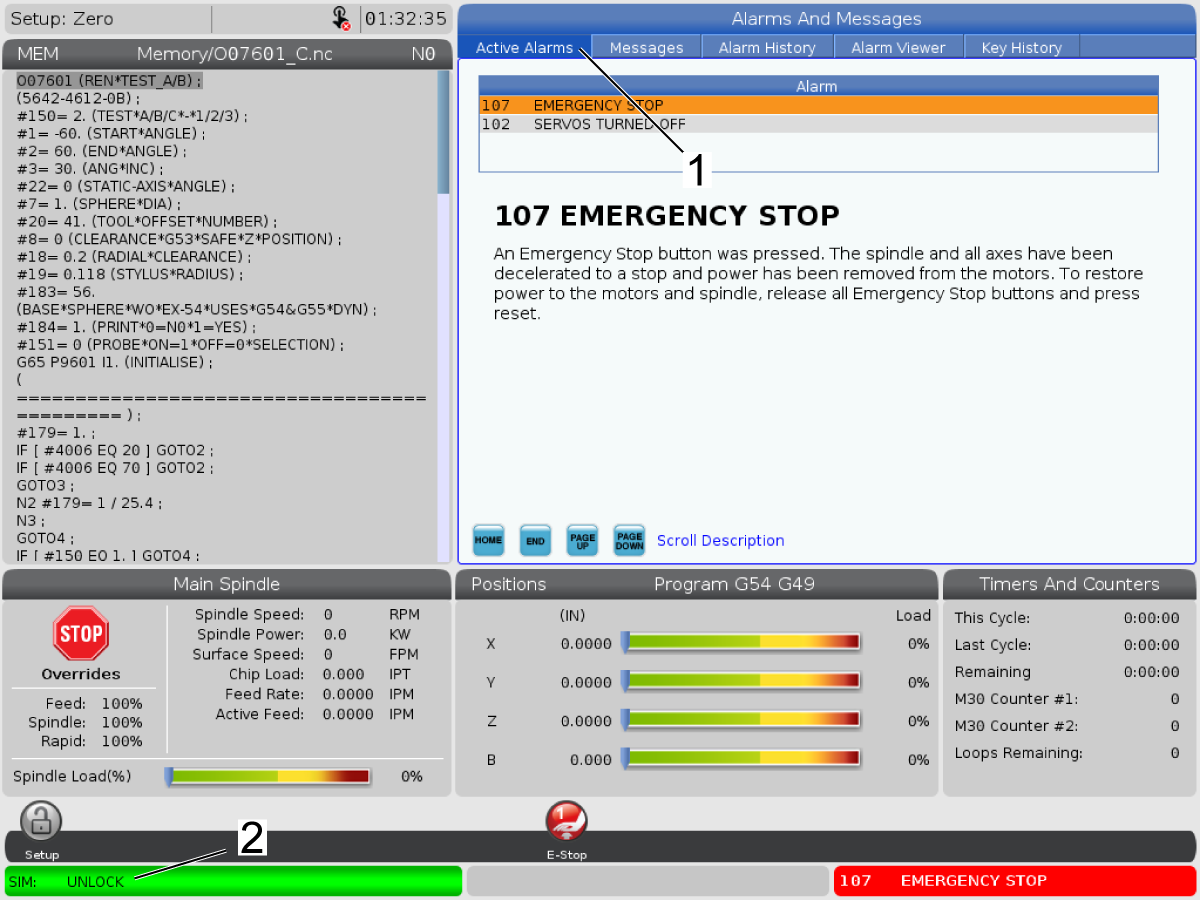

Sett inn USB-servicenøkkelen.
Trykk på [ALARMS] [1].
Skriv inn "LÅS OPP" [2].
Trykk på [ENTER].
Inndatalinjen vil endre farge, dette indikerer at du er i servicemodus.
På maskinen skyver du [DIAGNOSTIC].
Naviger til Parametere>Funksjoner-fanen [1].
Uthev et alternativ [2].
For nivå 1:
Skriv inn "FABRIKK 46126" [3].
Merk:  "46126" er aktiveringskoden du skrev ned fra portalen.
For nivå 2:
Skriv inn "LÅS OPP 46126" [3].
Trykk [F4] for å aktivere alternativet [3].  Skjermen blinker, dette betyr at koden ble godtatt.
For å gå inn i eller avslutte servicemodus gjenta trinn 1.  Hvis du fjerner USB-servicenøkkelen, avslutter maskinen servicemodus.
