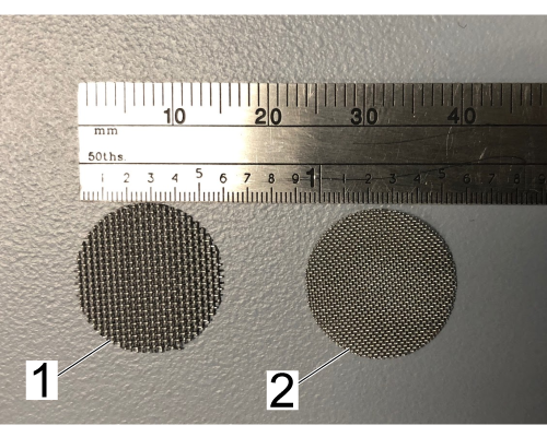

Fettsmøringssystemet er en viktig del av Haas-maskinen og har svært presise målenheter på alle smørepunktene.  Den minste mengde av forurensning i systemet kan tette disse beslagene og vil til slutt føre til skade på de lineære bevegelseskomponentene.  Det er viktig at systemet holder seg rent hver gang beholderen etterfylles.  Det er også viktig at pickup-silen oppgraderes til den som i dag brukes i produksjon.  Se detaljerte instruksjoner nedenfor.
Install New Mesh Filter
  • Skift ut filteret hvis henterøret har et 40-nettet på 0,625" diameter filter[1]
  • Skift ut med et 80-nett på 0,625" diameter filter (P/N 58-1993A) [2]
  • Fjern smøreoljebeholderen [4]
  • Fjern messing tilpasningen [3] på slutten av hente røret [1]
  • Kast gamle 40 mesh filter [2]
  • Rengjør messing montering
  • Rengjør eventuelle rester fra innsiden av hente røret og eventuelle messing fra trådene
  • Installer nye 80 mesh filter til montering [2]
  • Monter monteringen til hente røret
  • Fyll HLG-beholderen med kompatibelt smøremiddel til 1/2" (13 mm) under gjengene på beholderen.
  • Prime smøremiddel slangene og kontrollere hver akse blir smøreolje
