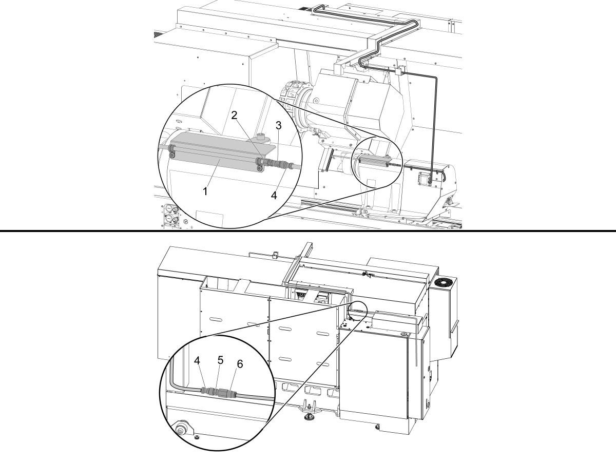

Instalação de ST-10/15/20/25 Reboot
Ligue o encaixe de compressão [1] ao bico de ar. Ligue o bico de ar à linha de ar[3] com o encaixe do adaptador[2]. Use as braçadeiras de mangueira para fixar o conjunto de jato de ar à chapa metálica. Instale o ilhó na chapa metálica e encaminhe a linha de ar trançado para a fundição do sub-spindle e encaminhe-a através da conduta do sub-spindle e encaminhe para o armário CALM. Ligue a extremidade da linha de ar trançado[4] ao adaptador[5] e ligue o encaixe de premir para conectar[6].
Encaminhe a linha de ar para o armário CALM. Retire a ficha NPT da localização SOLENOIDE DE JATO AUTOMÁTICO DE SPINDLE SECUNDÁRIO (VERDE) mostrado em AR - SISTEMA DE LUBRIFICAÇÃO - PICTORIAL . Instale o solenoide no coletor de ar e ligue a mangueira verde ao solenoide.
Ligue o solenoide ao conector molex TRP PRE-CHARGE/UMC AUTO WINDOW

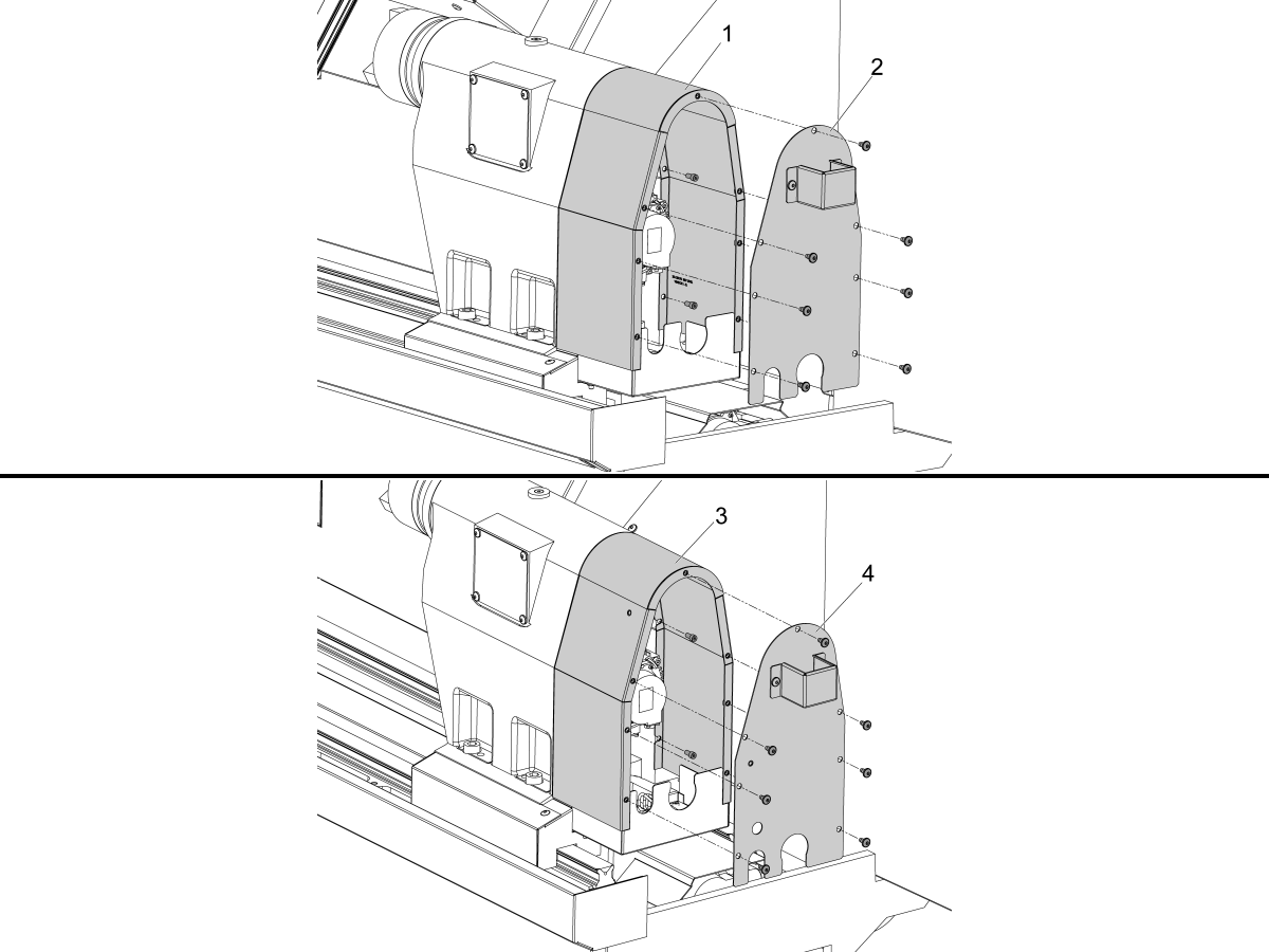

Instalação de reajuste de ST-10/15/20/25
Retire a chapa metálica existente da cabeça do sub-spindle[1,2].
Instale a chapa metálica adaptada da cabeça do sub-spindle[3,4].
