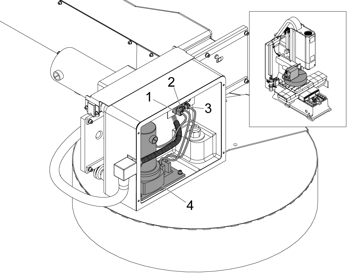

20/32 - Pocket Carousel - Motor - Replacement - Introduction
Tento postup vám povie, ako vymeniť karuselový motor na 20 alebo 32-vreckovom dáždnikovom meniči nástrojov a stroji GR s 10-vreckovým dáždnikovým meničom nástrojov.
  1. napájací kábel karuselového motora
  2. koncový spínač v polohe nástroja
  3. koncový spínač nástroja 1 v polohe
  4. karuselový motor

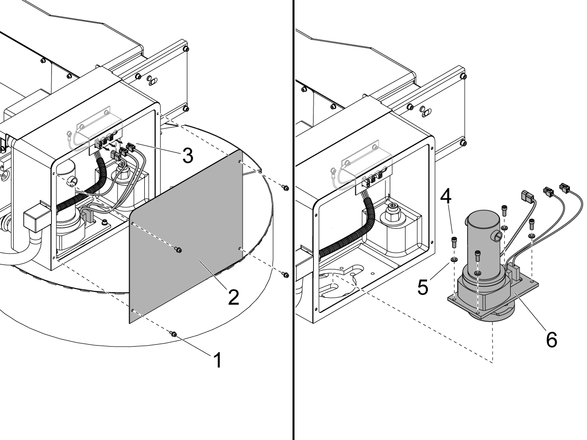

    Stlačte [POWER OFF].
    Nastavte hlavný istič do polohy  VYP .
    Uzamknite hlavný istič. Použite schválený zámok so schváleným bezpečnostným štítkom.
    Odskrutkujte (4) skrutky [1], ktoré pripevňujú panel krytu [2] k nosiču meniča nástrojov. Odstráňte panel krytu [2].
     Poznámka: Kryty pre 10-vreckový karuselový motor majú skrutky na zadnej strane nosiča meniča nástrojov.
    Odpojte kábel karuselového motora, kábel v polohe nástroja a kábel v polohe nástroja 1 [3] od elektrickej konzoly.
    Odstráňte (4) skrutky [4] a (4) podložky [5], ktoré pripevňujú zostavu karuselového motora [6] k spodnej časti nosiča meniča nástrojov. Odstráňte karuselový motor [6].

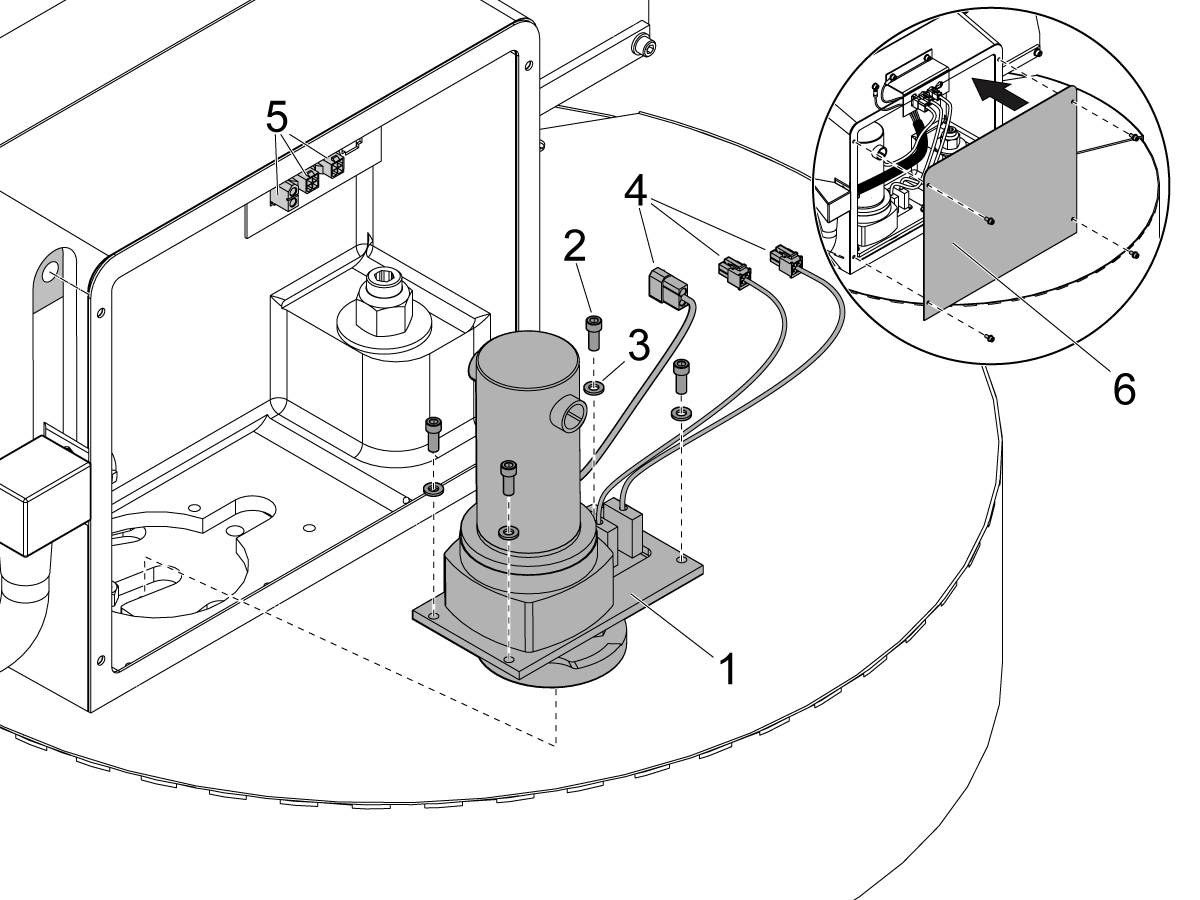

    Pripojte novú zostavu karuselového motora [1] na spodok nosiča meniča nástrojov. Použite (4) skrutky [2] a (4) podložky [3].
    Pripojte kábel karuselového motora, kábel v polohe nástroja a kábel v polohe nástroja 1 [4] k elektrickej konzole [5].
    Inštalujte panel krytu [6] na nosič meniča nástrojov.
    Odomknite hlavný istič.
    Nastavte hlavný istič do polohy ZAP. Stlačte [WRITE/ENTER].
    Stlačte [ENTER].
    Uistite sa, že sa dáždnikový menič nástrojov otáča.
