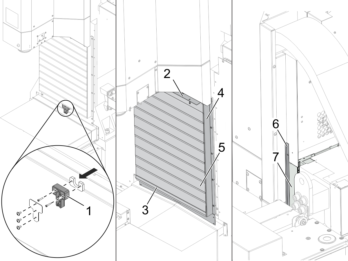

Stlačte [POWER OFF]. Nastavte hlavný istič do polohy VYP. Uzamknite hlavný istič. Použite schválený zámok so schváleným bezpečnostným štítkom.
Ak má váš stroj trysku chladiacej kvapaliny na omývanie osi Y [1], odstráňte ju.
Odstráňte skrutky z hornej časti [2] krytu dráhy. Podržte kryt dráhy a pomaly ho spustite.
Poznámka: Ochranné plechy proti trieskam [6] a montážne koľajnice [5] nemusia byť symetrické v závislosti od modelu. Pred odstránením overte správnu orientáciu.
Odstráňte komponenty v tomto poradí:
  • Skrutky z dolnej časti [3] krytu dráhy
  • Jedna z montážnych koľajníc krytu dráhy [4]
  • Kryt dráhy [5]
  • Druhá montážna koľajnica
Vymeňte (2) ochranné plechy proti trieskam [6]. Sú na ľavej a pravej strane vretena [7].
Pre stredné stroje VF:
Nový kryt dráhy 25-3678D má prepracované koľajnice, ktoré sa pripevňujú rôznymi skrutkami. Keď sa inštaluje na stroj, ktorý mal predtým PN  25-3678C, potom budú musieť byť ochranné plechy proti trieskam (PN 25-9041A alebo 25-14764) odstránené a vyhodené.
Nové koľajnice na PN 25-3678D budú teraz tiež používať zátky otvorov na upchatie prístupových otvorov.

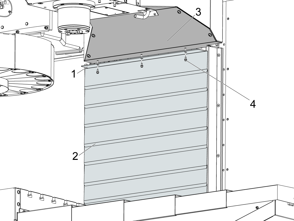

Inštalujte (1) z montážnych koľajníc [1].
Do spodnej časti koľajnice vložte nový kryt dráhy [2].
Upozornenie: Uistite sa, že montážna koľajnica [3] sa nachádza v priestore [4] každého plátu krytu dráhy.
Nainštalujte druhú montážnu koľajnicu. Uistite sa, že montážna koľajnica zapadá do priestoru [4] každého plátu krytu dráhy.
Poznámka: Kryt dráhy [2] by mal byť nainštalovaný tak, aby predná časť plátov krytu dráhy sedela na vrchu montážnych koľajníc [1].
Inštalujte dosku krytu osi Z [5]. Urobte to pre stroje, ktoré nemajú trysku chladiacej kvapaliny na umývanie osi Y.
Zdvihnite kryt dráhy [2] až po kryt spodnej hlavy [3]. Upevnite vrchnú časť [1] krytu dráhy na kryt spodnej hlavy [3]. Použite (3) skrutky [4], ktoré boli v spodnom kryte hlavy, [3] z odstránenej zostavy krytu dráhy.
Ak ste odstránili omývaciu trysku chladiacej kvapaliny osi Y, nainštalujte ju.
