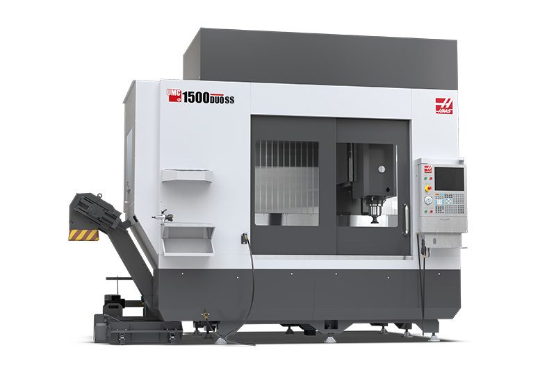

UMC-1500SS-DUO
  1. Vertikalni rezkarji
  2. Univerzalni stroji
  3. UMC-1500SS-DUO
UMC-1500SS-DUO
    SAMO CNY

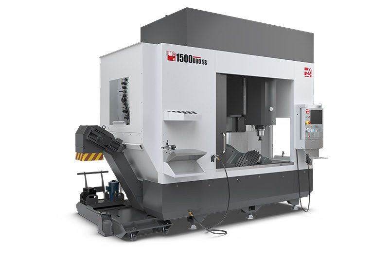

5-osni vertikalni obdelovalni center Super-Speed z dvema postajama, 60" x 20" x 20"
Haas UMC-1500SS-DUO je, kot da bi imel dva stroja v enem: visokohitrostni 5-osni univerzalni obdelovalni center in vsestranski 3-osni vertikalni obdelovalni center. Vzeli smo naš univerzalni obdelovalni center UMC-750SS, podaljšali njegov hod X-osi in dodali stacionarno mizo s T-utori 813 mm x 457 mm zraven truniona z dvojno osjo.
Uporabite stacionarno mizo, da nastavite vpenjanje obdelovanca za prve operacije – kot je rezkanje lastovičjih repov na vaš 5-osni material – ali za obdelavo 6. strani vaših dokončanih 5-osnih delov. Ali pa, ker sta stacionarna miza in pladenj truniona (pri B0) enako visoka, lahko vpnete dele prek obeh ter uporabite polni hod X-osi stroja, da obdelate daljše dele.
  • 5-osna sočasna obdelava
  • Zmogljiv direktni pogon vretena
  • Visokohitrostni trunion z dvojno osjo
  • Stacionarna miza s T-utori 32" x 18" (813 mm x 457 mm)
  • Vključuje sistem brezžičnega merjenja

Pregled
UMC-1500-DUO* je vsestranski vertikalni obdelovalni center z dvojno postajo, ki je kombinacija 5-osne zmogljivosti našega UMC-750 s stacionarno mizo s T-utori za delo na 3 oseh. Stroj omogoča podvojitev hodov X-osi standardnega UMC-750 in pomeni oblikovno izboljšavo naših najnovejših modelov UMC.
Desna postaja je standardna integrirana 2-osna vrtljiva miza trunion kot pri UMC-750, leva postaja pa je stacionarna miza s T-utori 32" x 18" (813 mm x 457 mm).
* Na voljo je tudi Super Speed UMC-1500SS-DUO.
UMC-1500-DUO ima naslednje funkcije:
  • Delovno okolje z dvema postajama
  • Cikloidni rotacijski pogoni
  • Lažja vrata upravljavca
  • Spredaj nameščeno krmilje
  • Preprost dostop do prikladnih funkcij za upravljavca
  • Večje stransko okno
  • Trši osnovni ulitek
  • Standarden rezervoar emulzije s kolesi

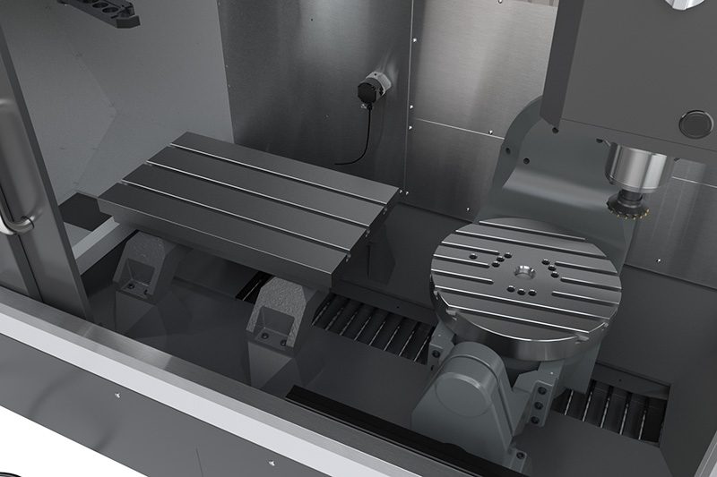

UMC-1500-DUO ima stacionarno mizo s T-utori 32" x 18" (813 mm x 457 mm) na levi strani, ki omogoča togo nastavitev za odstranitev težjih materialov s pomočjo standardnih primežev. Na mizi je dovolj prostora za namestitev enega ali dveh 6" (152 mm) primežev. Stacionarna miza je izvrstna za namestitev prvih operacij – rezkanje lastovičjih repov na vašem 5-osnem materialu – ali za obdelavo 6. strani vaših dokončanih 5-osnih kosov
Integriran dvoosni trunion na desni strani ima pladenj s premerom 500 mm (19,7") s standardnimi T-utori in precizno pilotno izvrtino za raznoliko vpenjanje. Trunion omogoča nagib +120 in -35 stopinj ter rotacijo 360 stopinj  za visoko kakovostno, natančno 3+2 ali polno 5-osno hkratno obdelovanje.
Ker sta stacionarna miza in trunion pladenj (pri B0) na isti višini, lahko pritrdite kose na obeh in izkoristite poln hod X-osi za dolge kose.

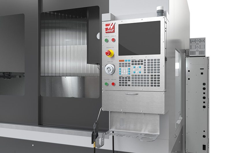

Izboljšave vrat upravljavca
Vrata UMC-1500-DUO se pritrdijo v zaprtem sistemu, zato je dno odprtine zaprtega sistema dvignjeno, kar omogoči tudi boljšo kontrolo odrezkov.
Nosilec krmilja
Oblika vrat UMC-1500-DUO z notranjim nosilcem omogoča namestitev krmilja na sprednjo stran stroja, v pozicijo, ki je prijazna do upravljavca.
Prikladne funkcije za upravljavca
Prikladne funkcije za upravljavca UMC-1500-DUO so nameščene na sprednji strani stroja za preprost dostop, vključno s stojalom za skladiščenje držal orodij, delovno mizo, primežem za držala orodij, pladnjem za skladiščenje in cevjo za izpiranje.

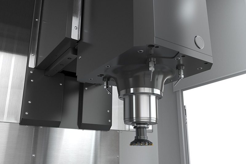

Spindle S.A.E METRIC
Maks. ocena 30.0 hp 22.4 kW
Maks. hitrost 12000 rpm 12000 rpm
Maks. navor 90.0 ft-lbf @ 2000 rpm 122.0 Nm @ 2000 rpm
Pogonski sistem Inline Direct-Drive Inline Direct-Drive
Konus CT40 | BT40 | HSK-A63 CT40 | BT40 | HSK-A63
Mazanje ležajev Air / Oil Injection Air / Oil Injection
Hlajenje Liquid Cooled Liquid Cooled

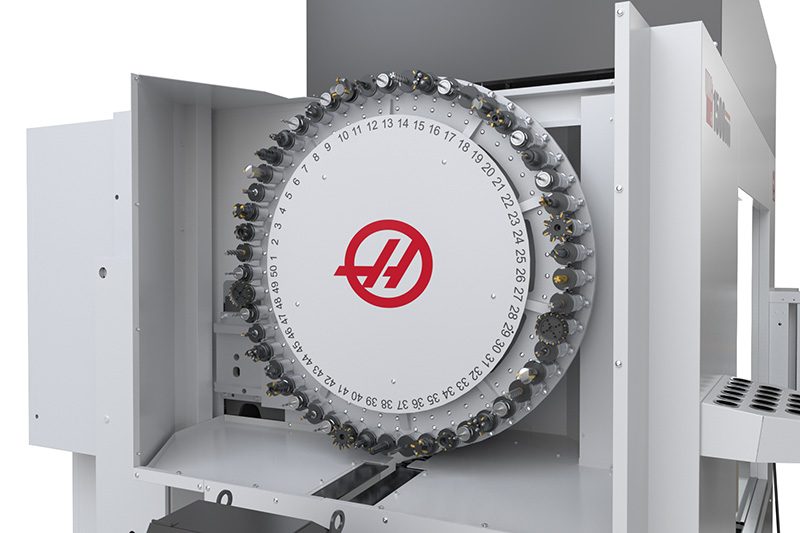

Tool Changer S.A.E METRIC
Vrsta SMTC SMTC
Kapaciteta 30+1 30+1
Maks. premer orodja (polni) 2.5 in 64 mm
Maks. premer orodja (poleg prazno) 5.0 in 127 mm
Maks. dolžina orodja (od črte) 12 in 305 mm
Maks. teža orodja 12.0 lb 5.4 kg
Od orodja do orodja (povprečno) 2.80 s 2.80 s
Od odrezka do odrezka (povprečno) 3.60 s 3.60 s
