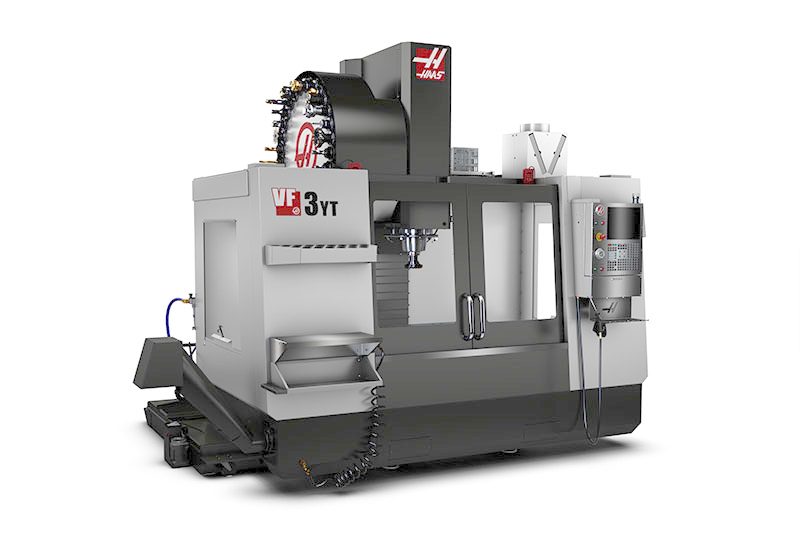

VF-3YT/50
  1. Vertikalni rezkarji
  2. VF Serija
  3. VF-3YT/50

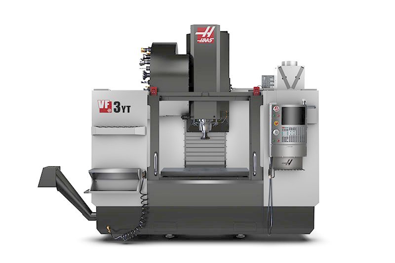

VF-3YT/50
    SAMO CNY
Vertikalni CNC-rezkar s hodi 1.016 x 660 x 635 mm
VF-3YT/50 zagotavlja zmogljivost rezkanja pri velikih obremenitvah za stroj s konusom 50 na srednje velikem tlorisu stroja. Ima za 152 mm večji hod Y-osi kot standardni VF-3. Večji osnovni ulitek zagotavlja daljši hod Y-osi, pa vendar je tloris stroja le malo večji od standardnega VF-3. Težka konstrukcija iz litega železa zagotavlja togost in stabilnost, potrebno za rezkanje za velike obremenitve, široka miza s T-utori pa ponuja dovolj prostora za vpenjanje in večje dele.
  • Vreteno konus 50 z 2-stopenjskim menjalnikom
  • Podaljšani hod Y-osi
  • Idealno za orodja za rezkanje z večjim premerom in trše materiale
See Available Stock

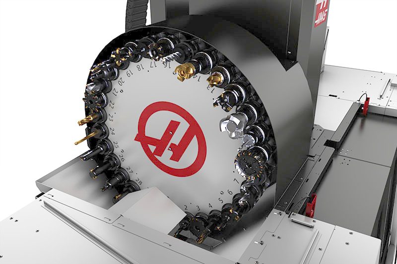

  • Stranski menjalec orodja, konus 50, orodja 30+1

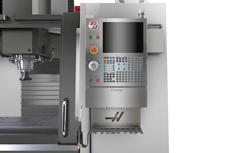

Krmilje Haas
  • Širok nadzorni zaslon
  • Velika konzola z elektronskimi kolesi za ročno pozicioniranje (jog) z zaslonom na dotik
  • Vmesnik Ethernet
  • WiFi povezava za krmilje Haas
  • Zaščita pred napetostnim sunkom
  • Sistem zgodnjega zaznavanja prekinitve napajanja
  • Napredno upravljanje orodij
  • M-koda za prikaz medijskih vsebin; M130
  • HaasConnect: Oddaljen nadzor
  • Safe Run
  • HaasDrop
  • Togo vrezovanje navojev
  • Standarden programski spomin, 1 GB

X-os 40.00 in 1016 mm
Y-os 26.00 in 660 mm
Z-os 25.00 in 635 mm
Čelo vretena do mize (~ maks.) 32.9 in 836 mm
Čelo vretena do mize (~ min) 7.9 in 201 mm

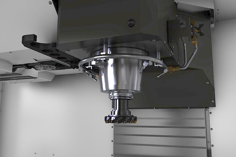

Spindle S.A.E METRIC
Maks. ocena 30.0 hp 22.4 kW
Maks. hitrost 7500 rpm 7500 rpm
Maks. navor 340.0 ft-lbf @ 700 rpm 460.0 Nm @ 700 rpm
Pogonski sistem 2-Speed Gearbox 2-Speed Gearbox
Konus CT or BT 50 CT or BT 50
Mazanje ležajev Air / Oil Injection Air / Oil Injection
Hlajenje Liquid Cooled Liquid Cooled

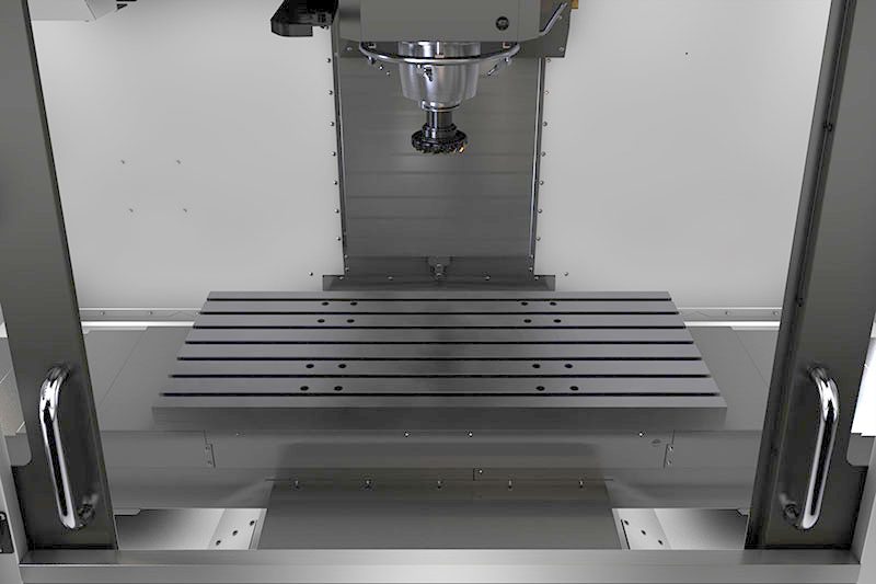

Tabela S.A.E METRIC
Dolžina 54.0 in 1372 mm
Širina 24.0 in 610 mm
Širina T-utora 0.626 in to 0.630 in 15.90 mm to 16.00 mm
Razdalja med T-utori 3.15 in 80 mm
Število standardnih T-utorov 7 7
Maks. dolžina na mizi (enakomerno porazdeljeno) 4000 lb 1814 kg
Feedrates S.A.E METRIC
Maks. rezkanje 500 ipm 12.7 m/min
Hodi na X 710 ipm 18.0 m/min
Hitri hodi na Y 710 ipm 18.0 m/min
Hitri hodi na Z 710 ipm 18.0 m/min
Axis Motors S.A.E METRIC
Maks. sila X 3400 lbf 15124 N
Maks. sila Y 4100 lbf 18238 N
Maks. sila Z 5600 lbf 24910 N

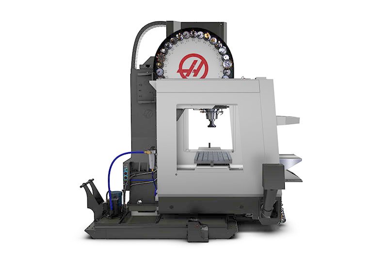

Tool Changer S.A.E METRIC
Vrsta SMTC SMTC
Kapaciteta 30+1 30+1
Maks. premer orodja (polni) 4.0 in 102 mm
Maks. premer orodja (poleg prazno) 7.0 in 178 mm
Maks. dolžina orodja (od črte) 16 in 406 mm
Maks. teža orodja 30.0 lb 13.6 kg
Od orodja do orodja (povprečno) 4.20 s 4.20 s
Od odrezka do odrezka (povprečno) 6.30 s 6.30 s
Splošno S.A.E METRIC
Kapaciteta emulzije 55 gal 208 L
Air Requirements S.A.E METRIC
Priložena zračna cev 3/8 in 3/8 in
Spojka (zrak) 3/8 in 3/8 in
Zračni pritisk min. 80 psi 5.5 bar
Hitrost vretena 7500 rpm 7500 rpm
Moč vretena 30.0 hp 22.4 kW
Vhodna izmenična napetost (3 faze) - nizka 220 VAC 220 VAC
Tok polne obremenitve (3 faze) - nizek 70 A 70 A
Domača paleta 156.0 in x 102.0 in x 121.0 in 397 cm x 260 cm x 307 cm
Izvozni zaboj 156.0 in x 102.0 in x 127.0 in 397 cm x 260 cm x 323 cm
Teža 16500 lb 7485.0 kg
