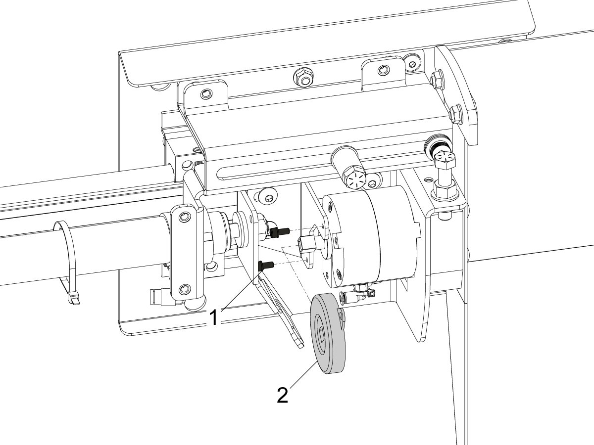

12.1 Postopki servisiranja odjemalca kosov
Parts Catcher - Service Procedures
Postopek Opis
Odjemalec kosov z enojnim delovanjem – Ravna vrata – Namestitev Ta postopek prikazuje, kako namestiti odjemalec kosov z enojnim delovanjem na stroje z ravnimi vrati ST-10/15.
Odjemalec kosov z enojnim delovanjem – Ravna vrata – Namestitev Ta postopek prikazuje, kako namestiti odjemalec kosov z dvojnim delovanjem na stroje z ravnimi vrati ST-10/15/20/25/30/35.
Odjemalec kosov z dvojnim delovanjem – Zamenjava aktuatorja Ta postopek vam bo pokazal, kako zamenjati aktuator na odjemalcu kosov z dvojnim delovanjem na strojih ST.
Odjemalec kosov z enojnim delovanjem – Kotna vrata – Namestitev Ta postopek prikazuje, kako namestiti odjemalec kosov z enojnim delovanjem na stroje s kotnimi vrati ST-20/25/30/35 in DS-30.
12.2 Odjemalec kosov – Vodnik za odpravljanje težav
PCAT – Vodnik za odpravljanje težav
Ta postopek vam pokaže, kako odpraviti težave z odjemalcem kosov na strojih ST.
Symptom Table
Simptom Možen vzrok Korektivni ukrepi
Počasna razmestitev / drča Pomanjkanje mazanja / nabiranje odrezkov Glejte spodnji razdelek Mazanje
Okvarjen rotacijski blažilnik Glejte spodnji razdelek Aktivacija
Pomanjkanje dovoda zraka
Preverite, ali so vsi zračni vodi pravilno priključeni in ali solonoid deluje
Očistite označene površine [1] in [2] od kakršnih koli odpadkov / kovinskih ostružkov / ostankov emulzije, nato namažite modro površino [2].
Actuation
Če ima vaš PCAT počasno ali pretirano hitro uporabo, je to lahko posledica obrabljenega blažilnika.
Zamenjajte rotacijski blažilnik [2], tako da preprosto odstranite pokrivno pločevino in strojno opremo [1].
Opomba: Za to zamenjavo se priporoča posodobljen blažilnik P / N 59-2164 in je vključen v komplet Svc 93-3771 PCAT SVC KIT 3 N.M DAMPER ST-10/20/30
